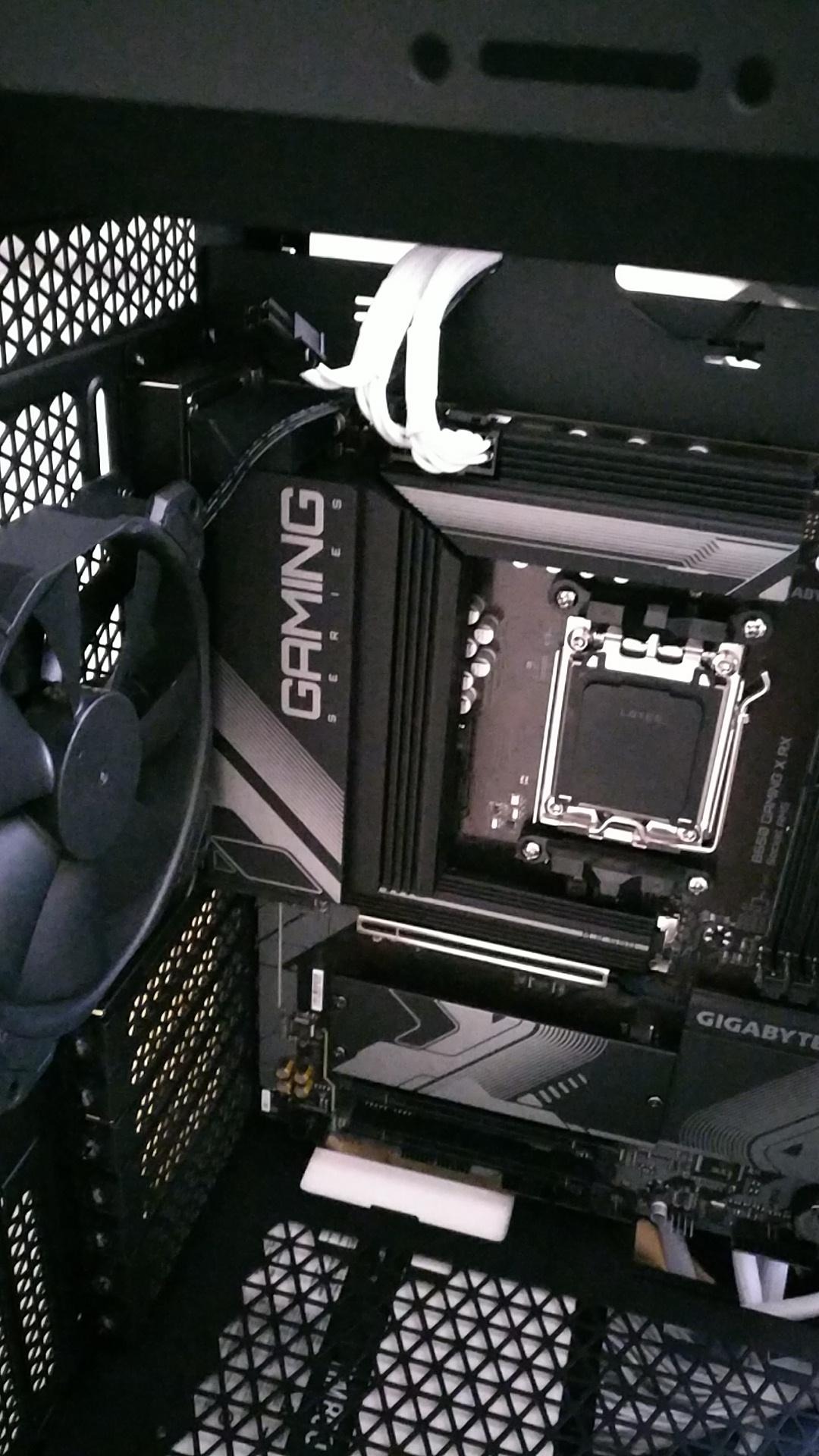

Bin gerade am zusammen bauen aber... ATX12V habe ich (8 Pin), aber ich hab kein Kabel für ATX12V1 (4 Pin). Jetzt frage ich mich, ob der 7950x3d auch zufrieden ist mit "nur" einem 8-Pin. Ich vermute mal ja, aber dachte mir ich frag sicherheitshalber mal nach ;)
edit: hat sich glaub erledigt. ein so 8er stecker war nur zusammen gesteckt, hab ich fast nicht gesehen. konnte den in 2x4 pin teilen, damit sollts gehen. Da das ganze zum Glück idiotensicher ist, kann ich ja nix falsch anstöpseln. Aber die waren wirklich so gut zusammen, hab das nicht gesehen dass das 2 waren.
edit 2: jemand eine idee wie man das "schön" machen kann, dass der eine 4-pin connector nicht so lose rum hängt? Am liebsten würde ich das einfach weg lassen wenn das "optional" ist und echt nicht benötigt wird. Sieht einfach kacke aus :freak:

Das Kabel gehört da rein und ich würde es auch nicht ohne versuchen. Entweder brauchst du ein Customkabel oder du versteckst den Stecker hinter dem anderen oder hinter dem Mainboard-Tray (eventuell das Sleeve etwas aufschneiden, dann kannst du den Stecker zurückziehen).
Versuche es; wenn der PC Zicken macht, steckst du das Kabel halt wieder an.
