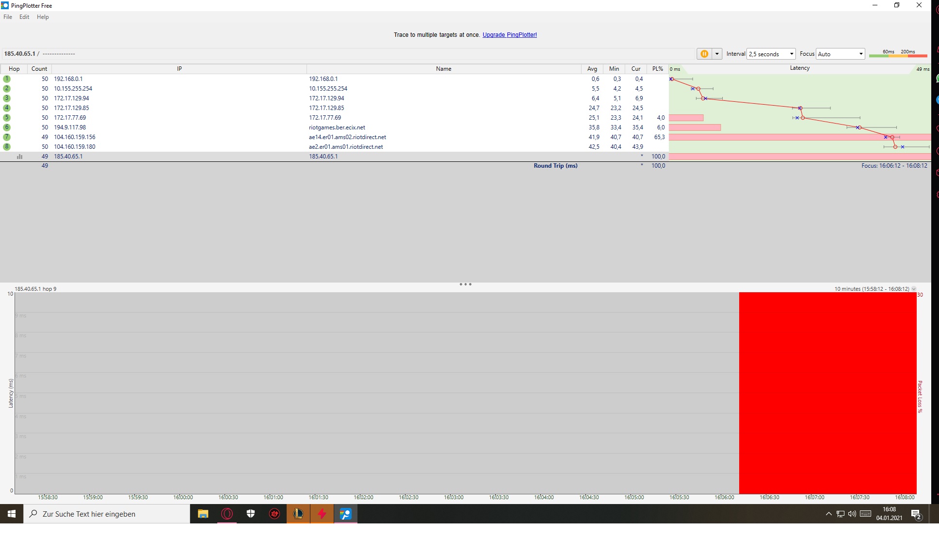

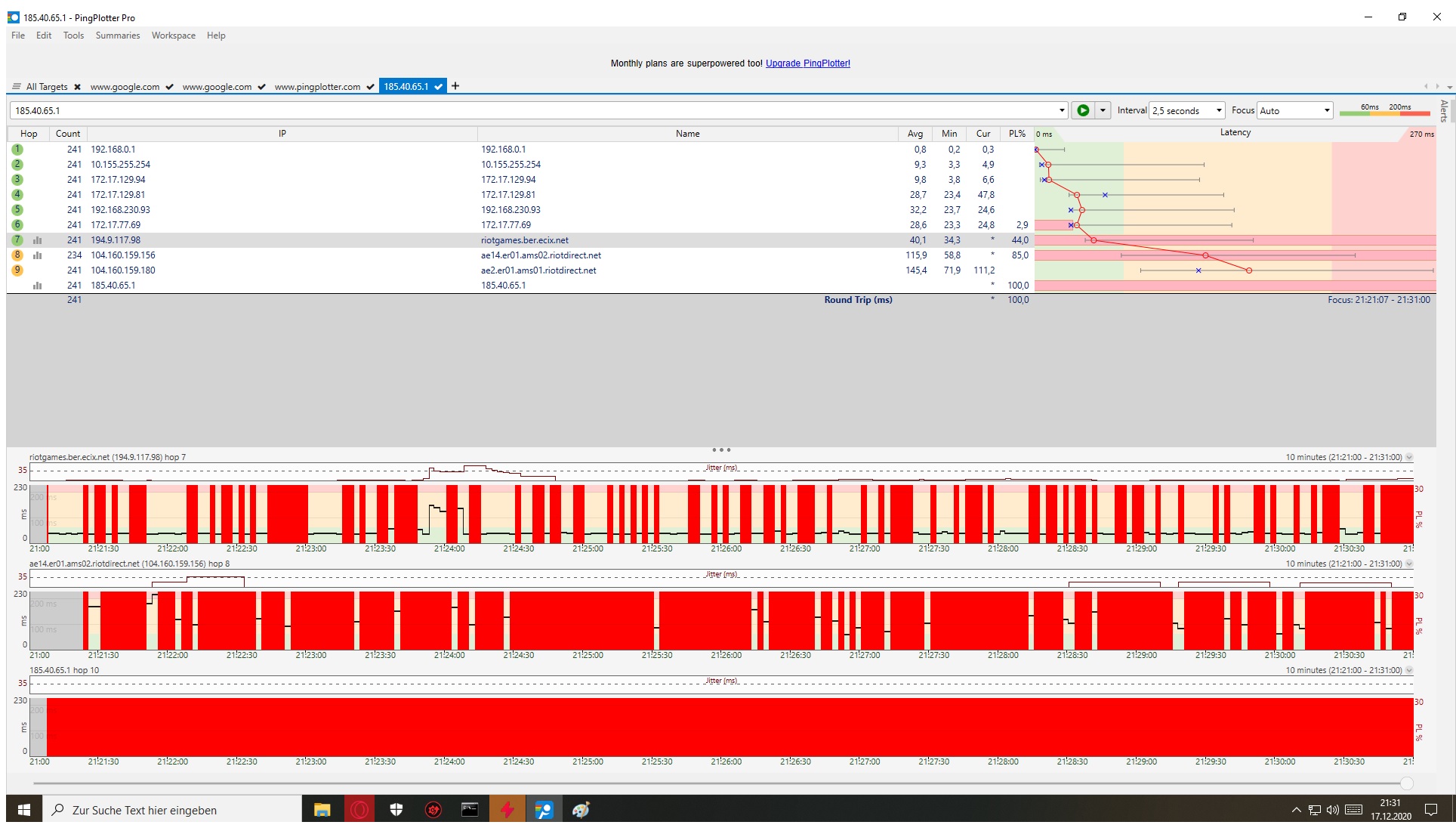

Im Anhang schicke ich 2 PingPlotter mit.
Der erste zeigt den Ping Abends - nicht Spielbar.
Der zweite zeigt den Ping Mittags - Spielbar.

In den Anhängen kann man erkennen dass Mittags (Ping normal) und Abends (Ping zu Hoch) schon unterschiedliche Routen genutzt werden.

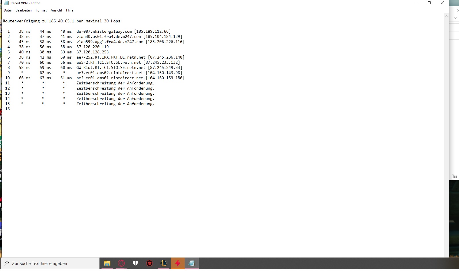

Hier noch ein Tracert mit VPN an und schonmal danke an alle Beitragverfasser
