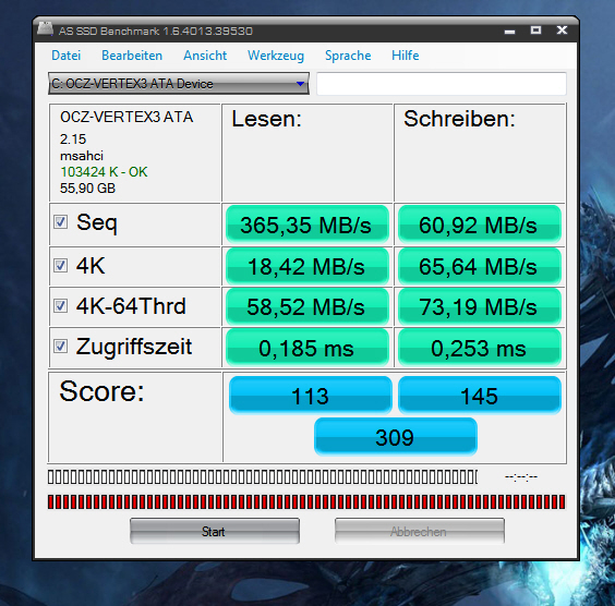

Hi
Ich habe die Highpoint in einen 16er PCI-E Slot gesteckt und erreiche bei AS SSD 1.6.4 über 367 MB/s seq lesen und 75,61 seq Schreiben , ingesammt sind es 298 Punkte allerdings mit dem Marvel Treiber.
Mit dem Microsoft AHCI Treiber sind es 365 MB/s seq lesen und 60,92 seq Schreiben und 309 Punkte.
Das ist meiner Meinung nach wenig wenn die SSD doch lesen 535MB/sek und schreiben 480MB/sek soll.
Sollte ich mir einen anderen Controller kaufen um das Potential der SSD auszuschöpfen ?
Diese Punktzahlen in AS-SSD sind für eine Vertex III sehr niedrig, was darauf hindeutet, dass die 4K-Werte schlecht sind. Diese werden in AS-SSD stark gewichtet, und sind meist auch ausschlaggebender für die Performance, als die sequentiellen Raten.
Mess die Vertex III doch mal am nativen SATA 3 GB/s Port, ich bin mir ziemlich sicher, dass sie eine höhere Punktzahl, sprich bessere 4k Werte, erreicht.
Wenn das so ist, würde ich die Vertex auf jeden Fall an den SATA 3GB/s Controller hängen, denn die sequentielle Rate von 365 MB/s ist auch nicht so der Bringer (für SATA 6 GB/s), und ist praktisch der einzige, winzige Vorteil gegenüber dem SATA 3 GB/s Port.
Höhere 4k Werte und vielleicht auch kürzere Zugriffszeiten wären auf jeden Fall wichtiger.
Kleine Korrektur. Die 4k Werte bei QD=64 werden stark gewichtet, die 4k Werte bei QD=1 tragen so gut wie gar nichts zur Punktzahl bei. Und erstere sind im Consumerbereich so ziemlich das unwichtigste.
Deswegen auch nie auf die Punktzahl schauen, sondern die Einzelergebnisse anschauen.
Zwar habe ich dem Programmierer das auch geschrieben, aber er meint, wenn die 4k_64 hoch wären, dann würde das ganz gut wiederspiegeln, wie sich die SSD auch bei kleinen QDs verhält. Mir wäre eine Messung über 2, 4, 8, 16, lieber.
Ja das wär am interessantesten.
Es würd mir schon reichen wenn man zusätzlich noch bei ner QD von 3 oder 4 messen würde.
Es ist so irgendwie schade um das Tool. Ist eigentlich sehr gut geeignet für SSD Tests. Nur mit nem weiteren Durchlauf wie oben erwähnt und ner gescheiten (oder gar keiner) Bepunktung würde man wirklich ein Top-Benchmark haben.
Das die Aussage des Programmierers Blödsinn ist, merkt man SSDs wie der Samsung 830. Die ist bei QD=1 bärenstark und bei QD=64 schon sehr schwach beim schreiben. In der Praxis bleibt es eine der besten SSDs, bekommt aber massig Punkte weniger.
