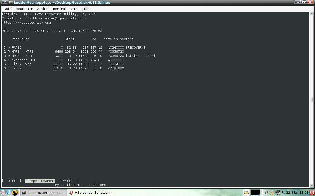

Versucht man, Vista mithilfe der Supergrubdisk zu booten, kommt das: http://www.myimg.de/?img=DSC000506c8dc.jpg
Im MBR ist Grub installiert, der auch weiterhin Ubuntu booten kann, jedoch nicht Vista. Versucht man es, kommt "Kernel: Error 13: invalid or unsupported executable format"
Auf der Platte sind m.E. folgende Partitionen: 1. Recovery, 2. Windows Vista, 3. Erweiterte Partition mit a) Ubuntu, b) Daten (NTFS) und c) die Swappartition.
Das sagt Ubuntu zur Festplatte:

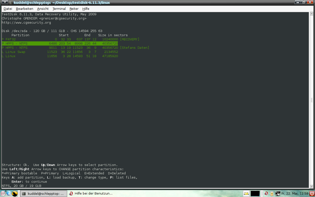

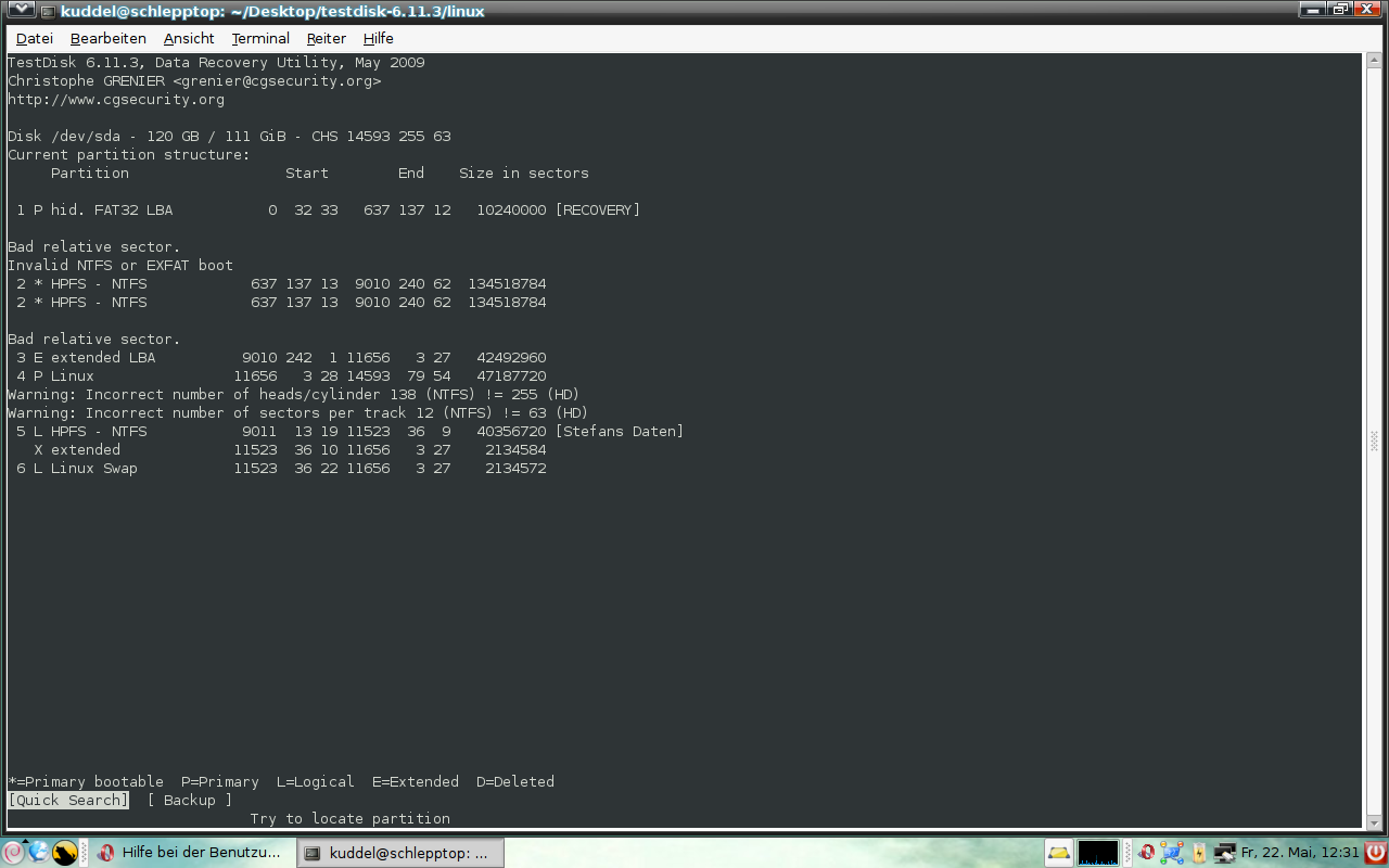

Testdisk sagt nun folgendes:
Nachdem ich "Proceed" gedrückt habe, kommt das:
Die markierte Partition müsste die mit Vista sein, nun weiß ich jedoch nicht, wie es weiter geht. Ich will nicht noch mehr verwüsten als es so schon ist.

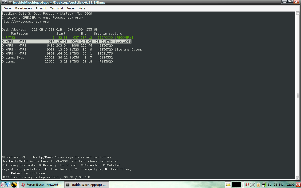

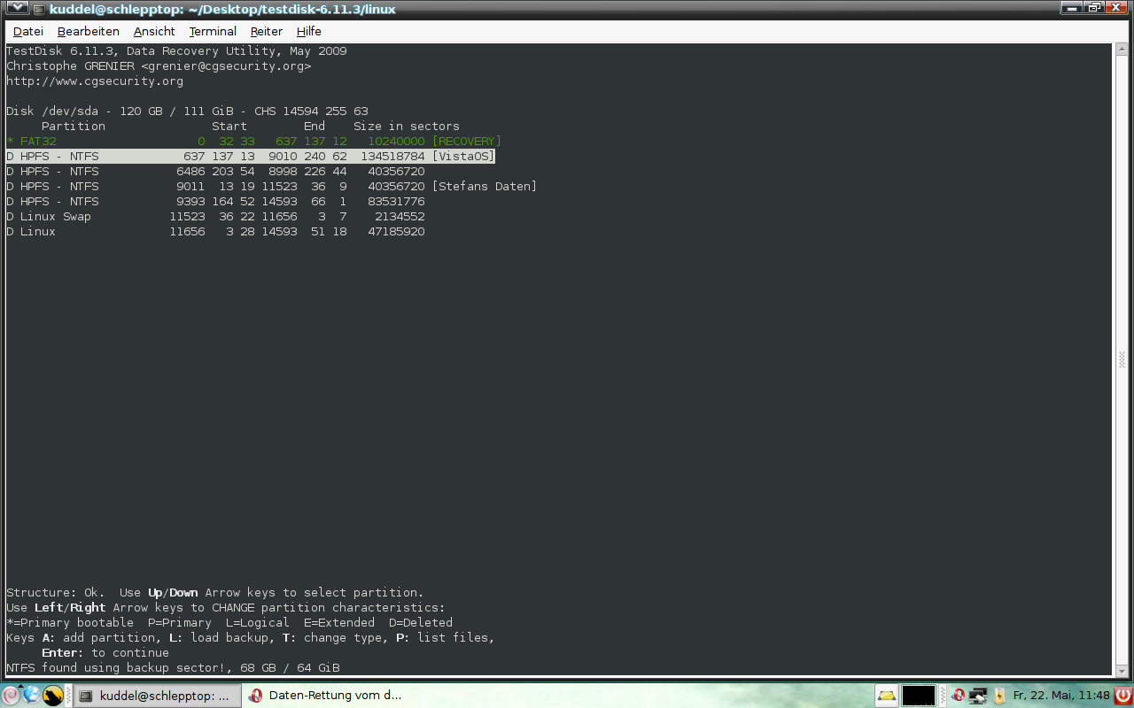

Weiter gehts:

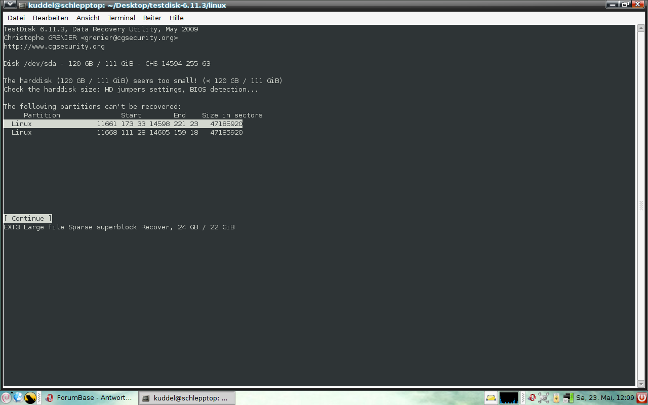

Nach einem Deeper Scan kommt "Harddisk seems too small!"
(Screen mach ich noch)
dann auf Continue:

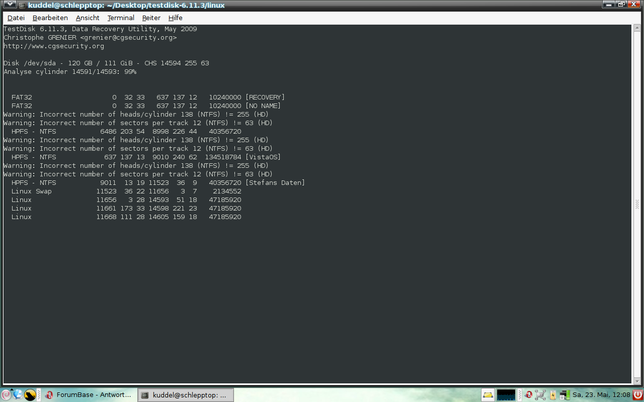

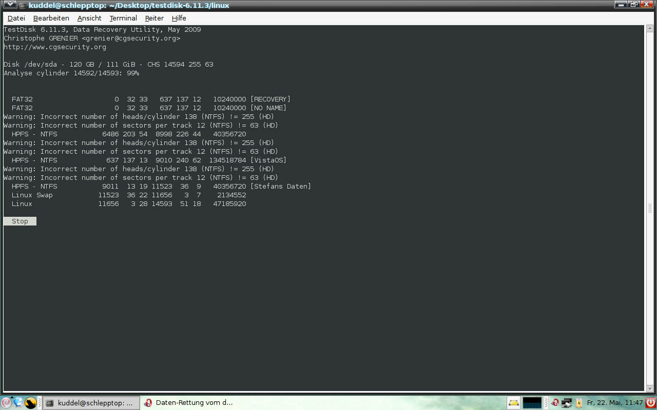

Meldungen während des Scans:
danach:
und danach:
So jetzt weiss ich irgendwie nicht richtig weiter, Laut FAQ müsste ich doch jetzt den Bootsektor wiederherstellen? Oder erst die [D] Vista OS auf primary bootable setzen? Oder zuallererst an der richtigen Erkennung der HD arbeiten (Größe 120gb)?
Vielen Dank für Eure Geduld :)
Was für eine Disk soll denn verbaut sein? Die Daten aus Testdisk sind schon schlüssig, demnach steckt eine 120 GB Disk im Laptop!
Was kommt, wenn Du im letzten Screen nach Deeper Scan, bei selktierter Vista-Partition, p (list files) drückst? Wenn Du den Inhalt der Partition einsehen kannst, müsste sie wieder in die Partitionstabelle mit p (primär) als primäre Partition eingetragen werden, dann ist aber noch deer Grub zu reparieren. Wird sie zu * (Stern) gesetzt, für primär und bootbar, müsste per Vista-DVD der Bootsektor geschrieben werden. Es ist eine Frage der Konfoguration, wo der Grub installiert war und ob evtl. via Vista-Bootmanager Linux gestartet wurde.

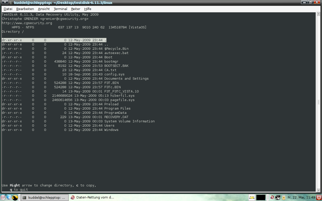

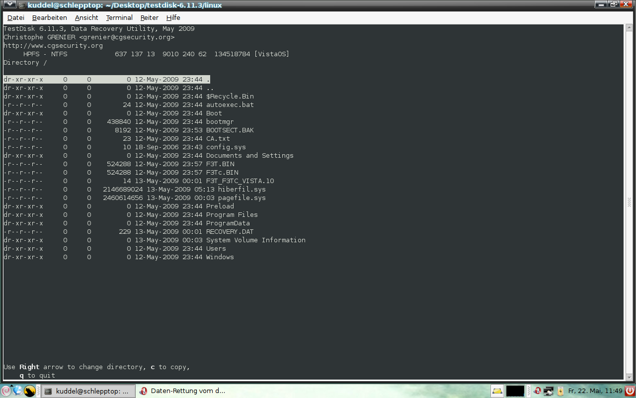

Ich zeig Dir jetzt erstmal die Ergebnisse mit dem aktuellen Testdisk, da hat "p" auch Daten gefunden :)

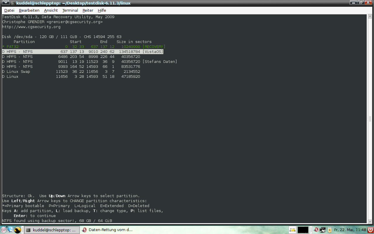

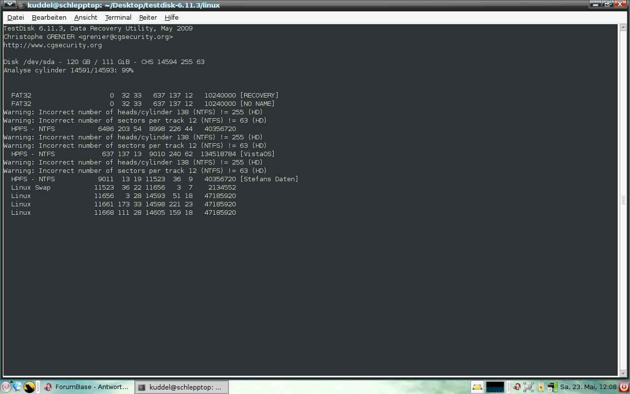

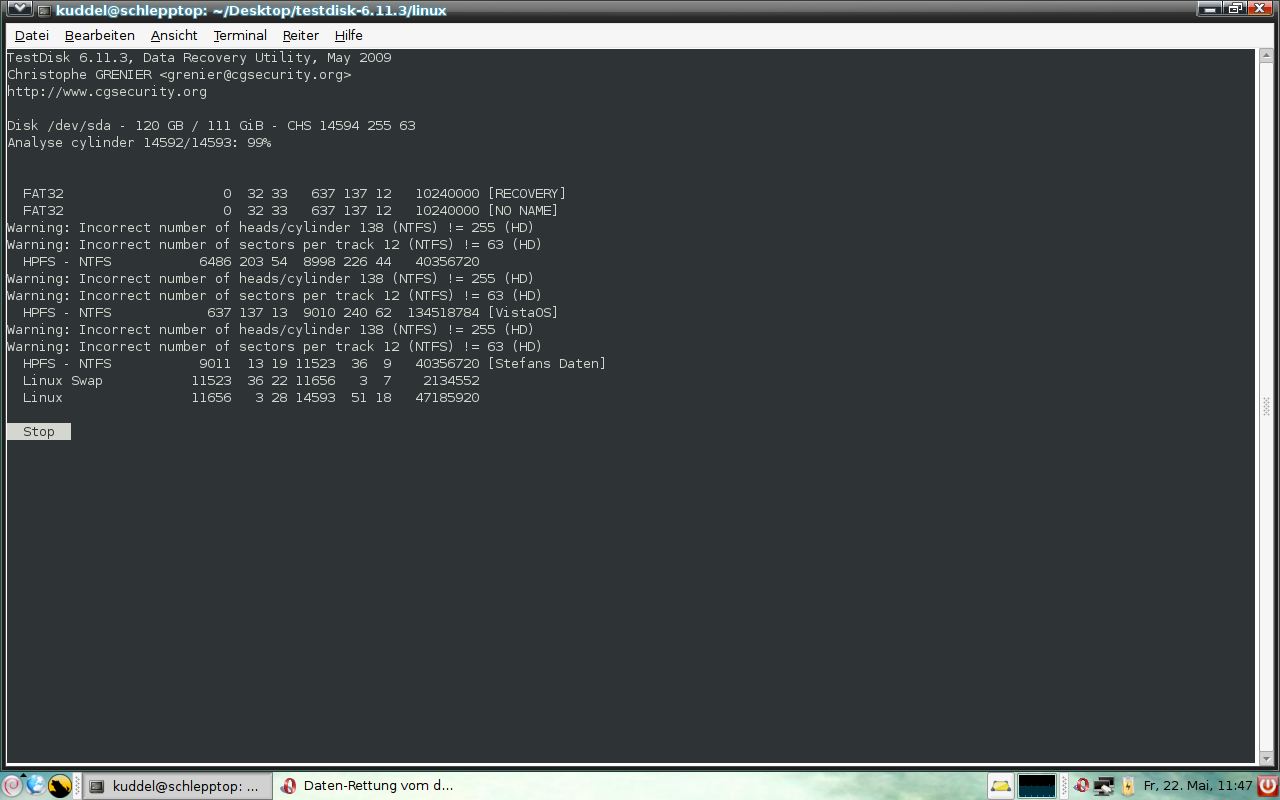

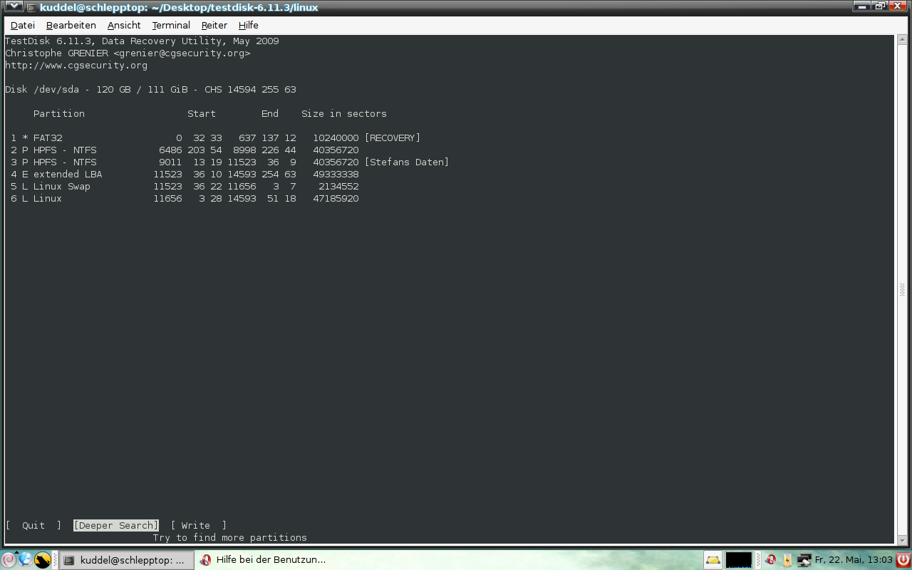

Kannst Du mal bitte folgende Screens posten, direkt nach Analyse (Quick Search steht dann unten als Menüpunkt), dann nach Quick Search und gegebenenfalls auch noch nach Deeper Search und den Screen, wenn mit Enter weiter fortgefahren wird.
Hast Du bei Vista mit Ja geantwortet? Die Antwort entscheidet, wie nach Partitionen gesucht wird, Intel-Standard ist nach Zylindergrenzen, Vista Partitioniert anders (MB-Grenzen). Unter Linux wird die automatische Erkennung möglicherweise fehlschlagen (könnte Fiona eher beantworten).
Der Screen direkt nach der Analyse zeigt den gegenwärtigen Inhalt der Partitionstabelle.
Wenn das Filesystem erkannt wird (siehe p-Funktion aus der letzten Diagnose) tippe ich eher auf ein Problem in der Partitionstabelle.
Ich wüsste jetzt gar nicht, dass da was wegen Vista gefragt worden wäre? Nur das Intel/ PC Partition.
So, hier sind schon mal die ersten, die anderen dauern noch. Ich kann leider erst heute nacht/morgen mit weiteren Infos dienen, da ich los muss zum Spätdienst.
Edit: So, da bin ich wieder mit den restlichen Screenshots.

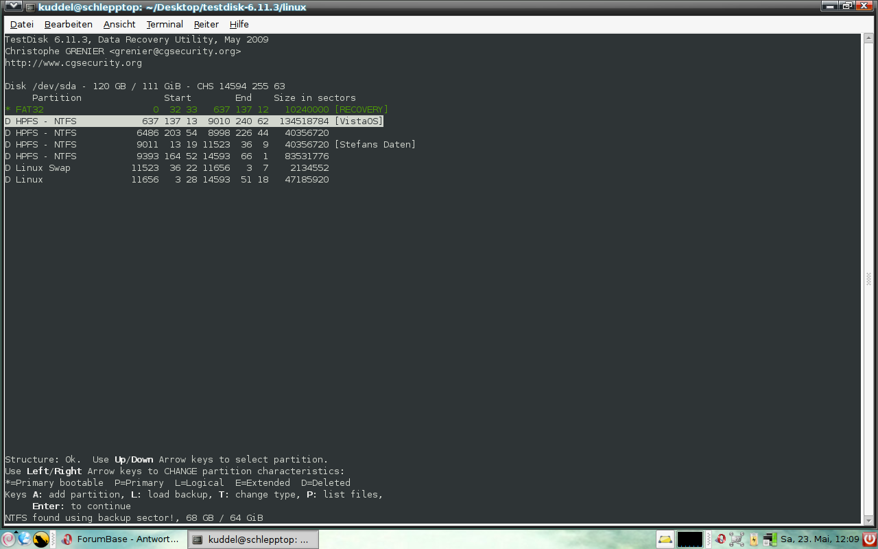

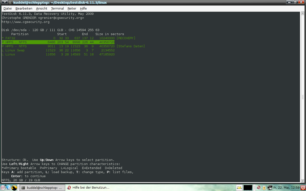

Wenn ich im letzen Screen [Vista OS] markiere und Enter drücke, kommt nur die FAT (Recovery)- Partition zur Auswahl. Vermutlich müsste ich die Vista OS erstmal P oder * setzen? Aber da bleibt ja noch diese Harddisk too small- Meldung...

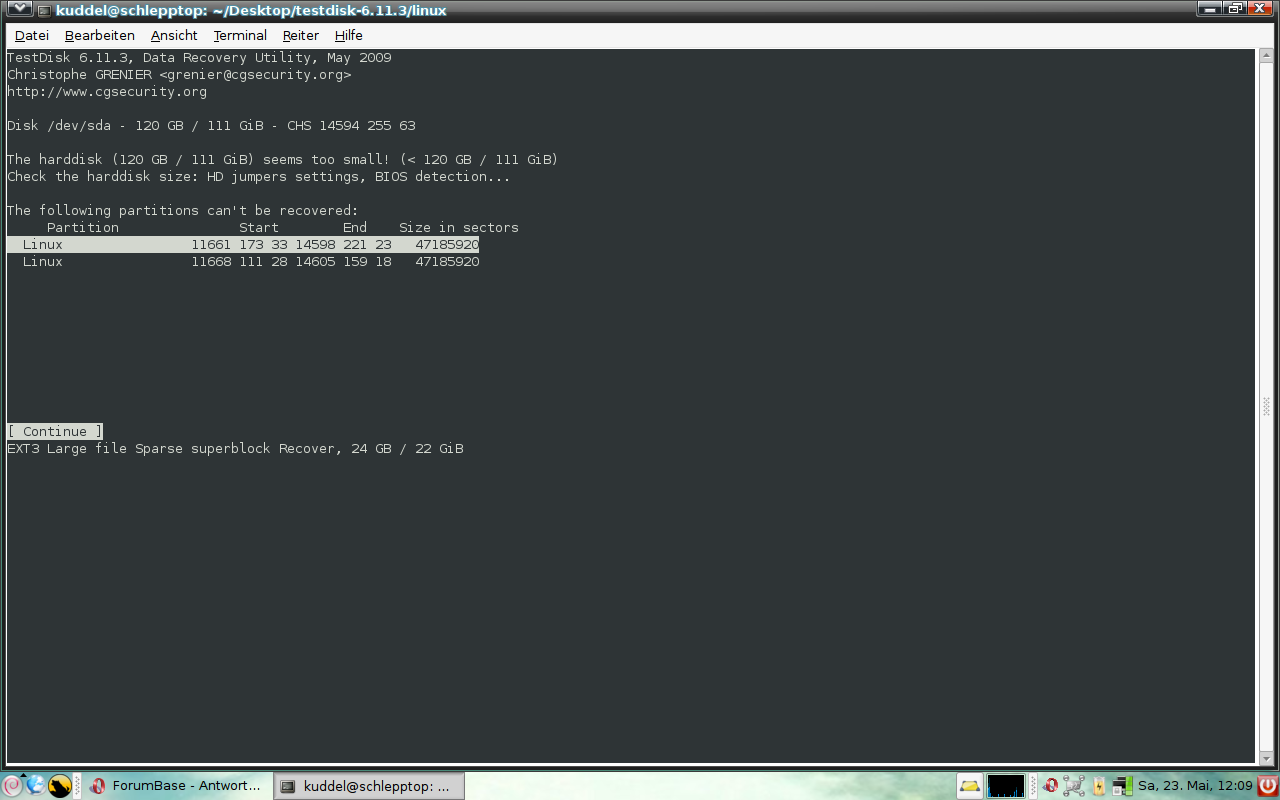

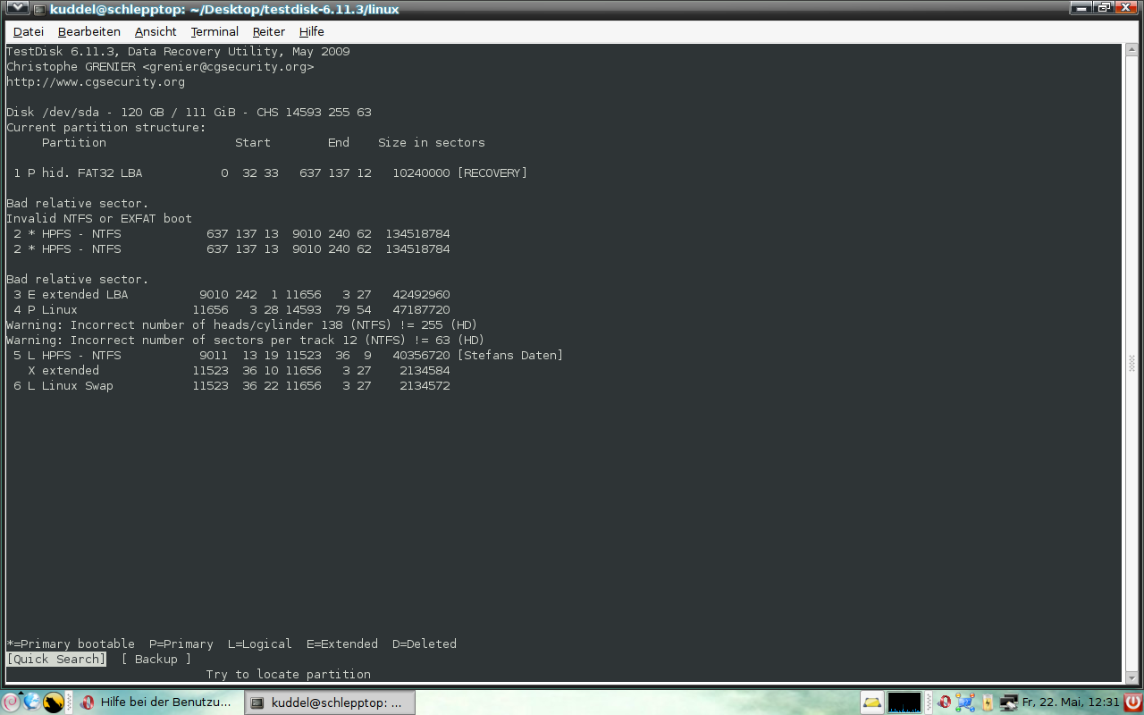

Die Meldung 'harddisk seems too small' kommt , weil die im vorletzten Screen dargestellte Partition einen Cylinder End-Eintrag hat (14598 und 14605), der außerhalb der Disk (14593) liegt. Die Partitionen sind also ungültig.
Die dritte Zeile im letzten Screen ist ebenso ungültig oder eher ein alter Eintrag, weil sie innerhalb der zweiten Zeile liegt (hier würden sich also Partitionen überlappen). Du musst Dich immer an den Start- und Endwerten (auf Cylinder Head Sector bezogen) der Einträge orientieren und für jede Zeile (also Partition) mittels P den Inhalt kontrollieren.
