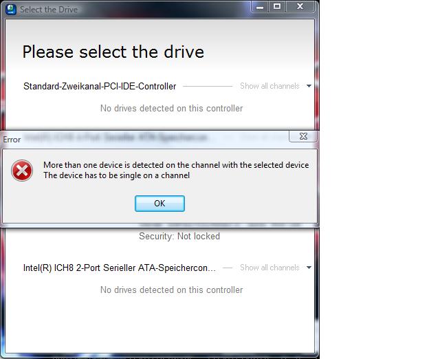

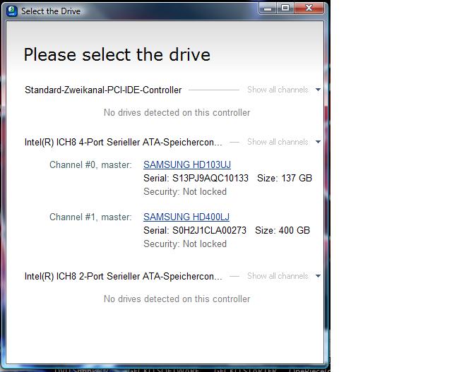

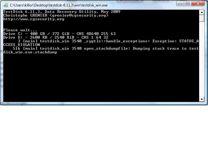

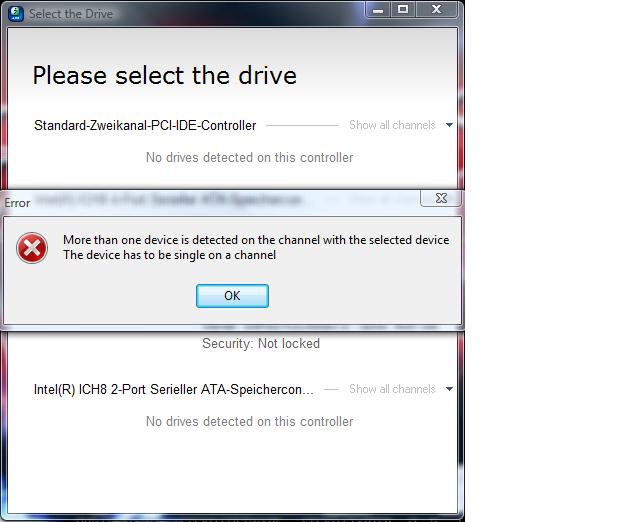

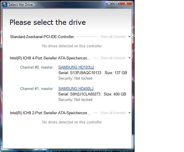

hir nochmal 1 screen von test disc und 2 von Capacity Restore Tool
zu deiner bios einstellung was soll ich auf default stellen?

Das Capacity Restore Toole zeigt in Post#30 Bild2+3 ja an, dass Deine 1TB und die 400GB am selben IDE Controller hängen und ihm da was nicht passt.
Also häng mal deine 1TB an einen der lila Anschlüsse und kontrolliere, ob die Einstellung für die 400GB als Bootdevice sich verändert hat - ggf richtigstellen.
Dann sollte das CapacityRestore auch funktionieren.
Das ganze macht nur Sinn, wenn Du vorhin mit der BIOS Version F7 (wenn das überhaupt dieses Board ist) ein Update gemacht hast, die Version ist gleich beim Power-On am Schirm zu sehen - sonst wird die 1TB irgendwann mal wieder auf 32MB geschrumpft, weil in den älteren BIOS-Versionen dieser Fehler noch drin ist. Außerdem kann jederzeit bei einer BIOS-Recovery, wenn er die alte Version am zweiten Chip aktiviert, derselbe Fehler wieder passieren...
hutil kannst Du wegschmeissen, für beide Platten ist das neue ESTool die richtige Wahl.

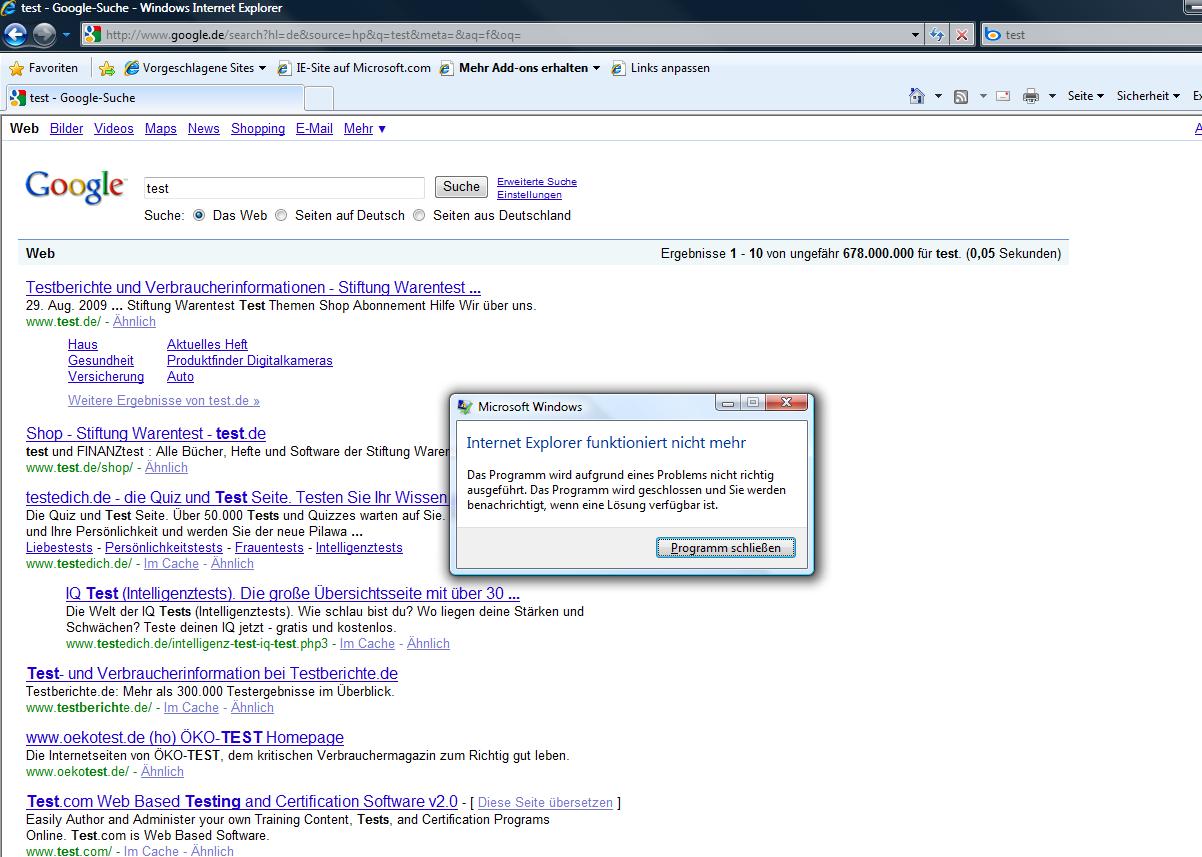

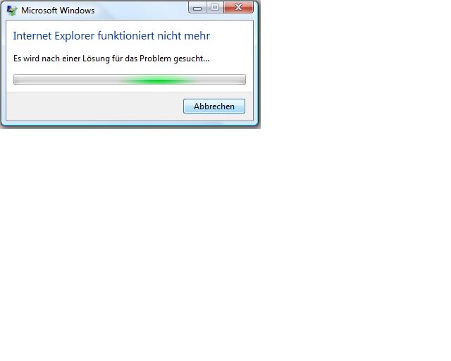

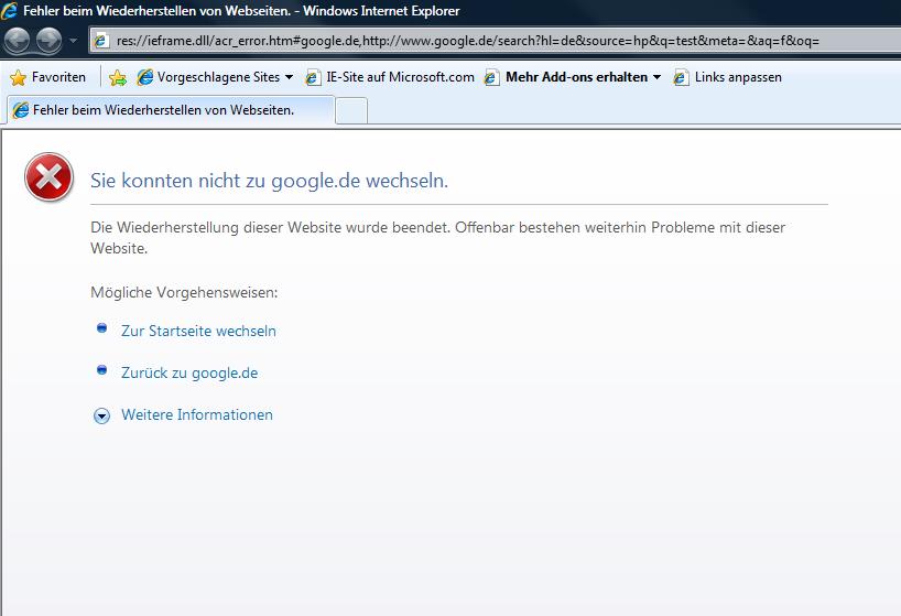

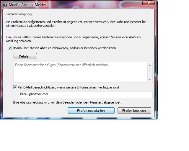

und bei meinem internet explorer ist folgendes problem wenn ich z.b. google öffne kann er die seite öffnen doch sobald ich etwas eingebe und dann auf suchen klicke kommt der internet explorer funktioniert nicht mehr habe hir auch nochmal ein paar pics zum genauen ansehen

Zum Browser, überprüfe mal die Proxy-Einstellungen und setze die Interneteinstellungen mal auf Default zurück.
könnt ihr mir vileicht ne anleitung geben wo ich die proxy eínstellungen finde oder eben alles auf default ställe habe windows vista ultimate 32bit fals das eucht hielft
Ich nutze den IE schon seit Jahren nicht mehr, daher kann ich es Dir nicht genau sagen, es müsste unter den Extras und dann Internetoptionen sein.
