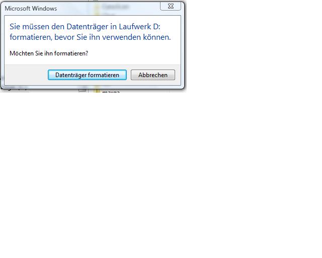

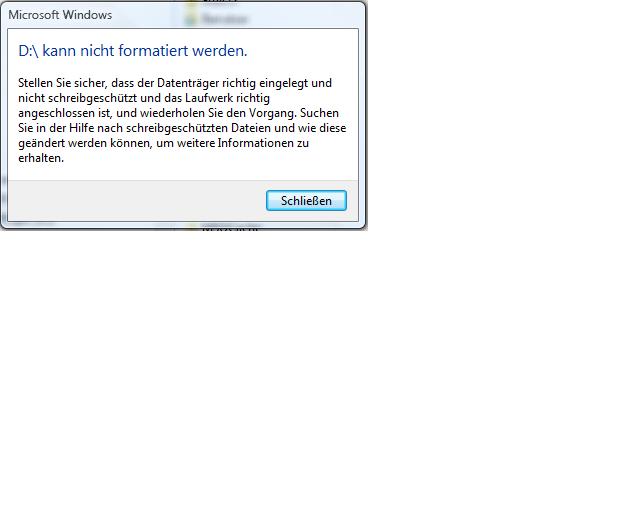

und bei meiner festplatte wird angezeigt das ich sie formatieren soll und wenn ich das tun will gehts nicht weil vista dann einzeigt das ich den datenträger richtig einlegen soll obwohl ich das getan habe desweiteren wird die festplatte im bios auch nur mit 33mb angezeigt

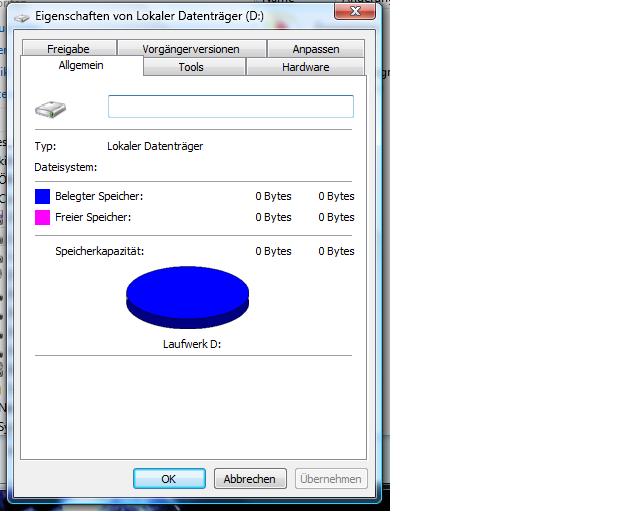

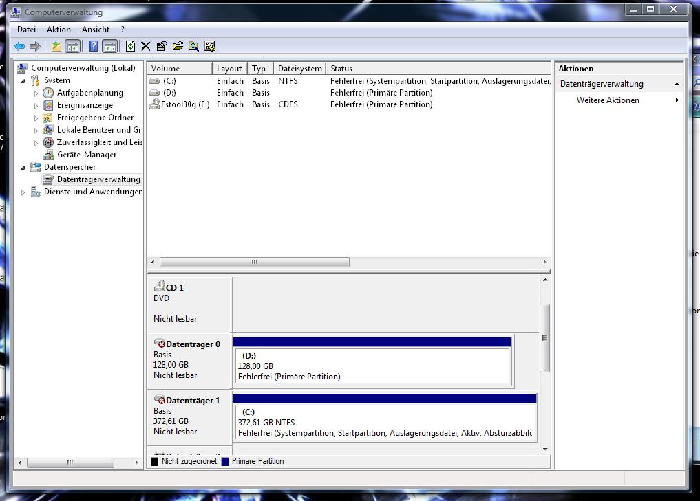

Zeigt dein BIOS den Wert an oder dein Betriebssystem?
Hast du unter WinXP zumindest Servicepack 2 installiert?
Servicepack 1 könnte für 48bitLBA schon ausreichen.
Wie wird eine Festplatte in der Datenträgerverwaltung angezeigt.
Ein Screen wäre hilfreich.
Viele Grüße
Fiona
ich habe mal 4 screen angehängt hoffe das geht so und das bios zeigt die festplatte mit 136gb an und ich habe windows vista kein xp
