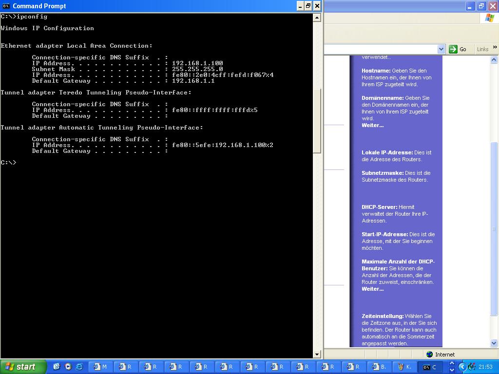

ipconfig zeigt, dass ich zu netz verbunden bin, oder?

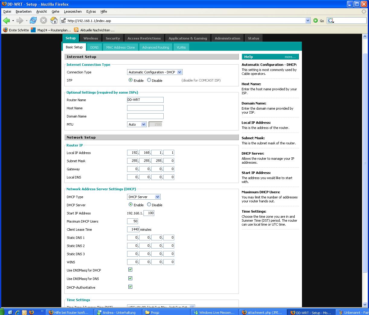

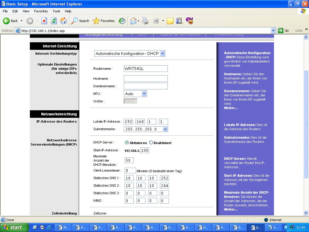

nun zeig ich mein router konfig (anhang)

Ich würde mal diese DNS einträge löschen

nach dem neustarten von modem und router funktioniert, internet per kabel.
nun die lampe leuchtet orange, wenn ich drücke, sodass weisse lampe blink, funktioniert das internet nicht mehr :(
wieso?
mit w-lan probier ich heute abend noch.
€ @altas wenn ich die DNS auf 0 setzt (alle) funktioniert das Internet nicht mehr

Für mich machen diese DNS einträge keinen Sinn
