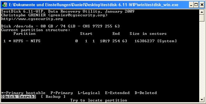

Starte Testdisk (unter Vista mit Rechtsklick und als Administrator ausführen) bestätige bei dem Log-Datei-Screen mit Enter, wähle deine betroffene Festplatte aus und bestätige mit Enter, bestätige bei Partition Table Typ Intel, bestätige bei Analyse mit Enter und setze mir einen Screenshot.

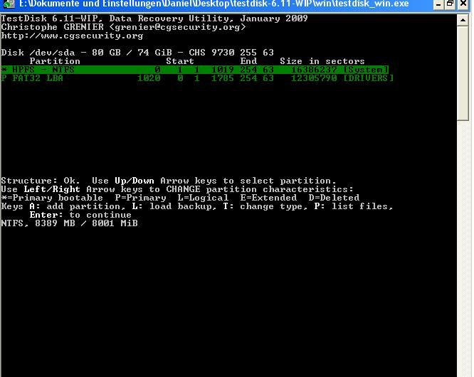

Bestätige bei Quick Search und setze mir auch einen Screenshot (bestätige bei Vista-Check entweder mit y oder n).
Markiere mal die betroffenen Partitionen und drücke p auf der Tastatur ob deine Daten angezeigt werden oder eine Fehlermeldung.
Zurück kommst du mit q drücken.

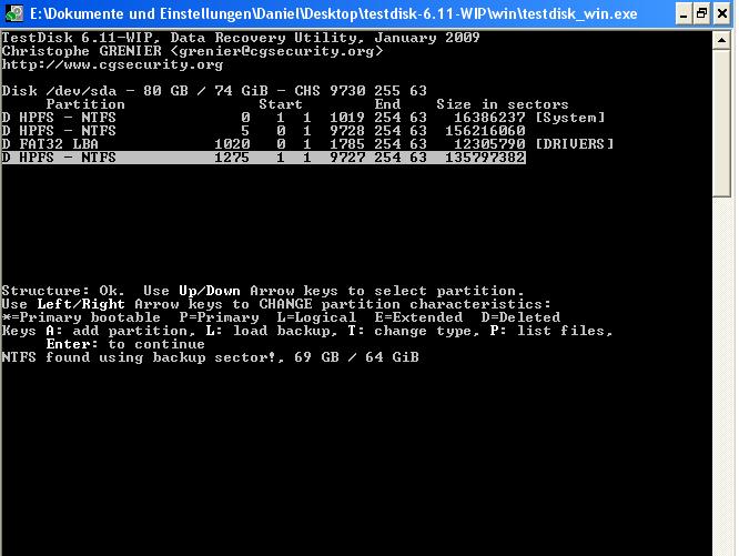

Bestätige weiter bis du zum Menü kommst wo unten steht [Quit] [Deeper Search] [Write] und gehe mit dem Pfeil im Fall auf [Deeper Search] (tiefere Suche) und lasse es laufen.
Setze mir auch einen Screenshot.
Die betroffene Partition sollte wenn du den Screen machst markiert sein.

Danke für die schnelle Hilfe hier die Screenshots
die ausgewählte partiotion auf dem letzten bild enthält meine daten hat mir angezeigt als ich drauf gegangen bin...

Sorry for late!
Deine letzte Partition und drivers überlappen sich.
Teile mal kurz mit, ob du die Partition Drivers benötigst.
Viele Grüße
Fiona
Ich gehe vom Screen nach der tieferen Suche aus;
https://www.computerbase.de/forum/t...tionierter-bereich-hilfe.549722/#post-5613812
Markiere die erste Partition System und setze die mit dem Links oder Rechtspfeil auf der Tastatur auf Stern für primär aktiv und bootfähig.
Siehst du ganz links
Markiere deine letzte Partition u nd setze die auf L für logisches Laufwerk.
Bestätige dann mit Enter.
Gehe auf [Write].
Bestätige dort mit Enter, y und Ok.
Bei dir ist der Bootsektor defekt.
Daher erscheint dort ein Menü Boot.
Bestätige dort nur mit Backup BS.
Beende Testdisk und starte den Computer neu.
Wenn chkdsk bei Systemstart kommen will, beende chkdsk erstmal.
Geht innerhalb von 10 Sekunden durch beliebigen Tastendruck.
Überprüfe das Ergebnis und teile es mit.

juhuuuuuuuu
Also habe deine Anweisungen befolgtund nachdem neu start habe ich arbeitsplatz eine neue partition gefunden wo alles wieder da ist. Gott sei dank!!!!
