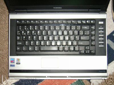

Meine schwester hat versucht ihren Laptop etwas Cola zu geben...
Jetzt ist die Tastatur ganz klebrieg... ;)
Kann mir jemand sagen wie man die Tastatur raus bekommt oder am besten reinigen kann?
Es ist ein Toshiba Satellite M70-405.
Es wäre sehr Freundlich wenn mir jemand helfen könnte. :)

Also das Ding funktioniert einwandfrei.
Nur die Tasten klemmen/sind klebrig. Auf der unterseite kann ich keine Schrauben finden die man mit der Tastatur in verbindung brinegn könnte.
Ich hab schon versucht die Tasten einzeln rausnehmen, nach dem ich eine drausen hatte musste ich aber feststellen das diese Dinger nur verdammt fummelig wieder rein zu bekommen sind. Kein vergleich zu einer normalen Tastatur.
Also was tun? :(

Hallo, hab ein ähnliches toshiba Laptop. Man muss bei meinem erstmal mit nem schmalen Gegenstand, Schlitzschraubenzieher, die Plastikabdeckung oberhalb der Tastatur entfernen (das sind rechts und links auch 2 schmale Schlitze). Diese ist nur geklickt. Mit ein bischen Gewalt geht sie ab (und nix kaputt). Darunter sind 2 schrauben mit denen die Tastatur fixiert ist. einfach lösen und schwupps kann man sie rausnehmen. (VORSICHT: auf der Rückseite der tastatur befindet sich ein Flachkabel mit dem sie am MB festgesteckt ist, lässt sich aber abstöbseln).
Vielleicht kann ich dir damit ja helfen.
___________________________
Edit:
Hab bei Toshiba eine Anleitung gefunden: (leider auf Englisch):
First where the display hinges are located, with the lap top open and the display completely open as far as it will go, on the right side there is a slight tick(indention, to lift this cover off) use a flat head screwdriver to lift it up, then slowly wiggle it back and forth loosening it the length of the computer towards your left. Once this is done, there are 2 screws holding the keyboard down, undo those, and from the top of the keyboard, lift up slowly, and then undo the flat cable from the motherboard. At this point you are done.
Link
Danke deine Anleitung hat mir ausgereicht.
Die Tastatur ist ohne Kratzer zu hinterlasen drausen! :)
Hab sie jetzt mal sauber gemacht und auf die Heizung gelegt. Morgen werd ich sie wieder einsetzen. Hoffentlich geht sie noch...
Vielen dank nochmal werd morgen noch scheiben ob sie auch wieder geht.

So Hab das Ding wieder eingebaut!
Fuktioniert alles einwandfrei. :)
Danke nochmal für die Hilfe.
