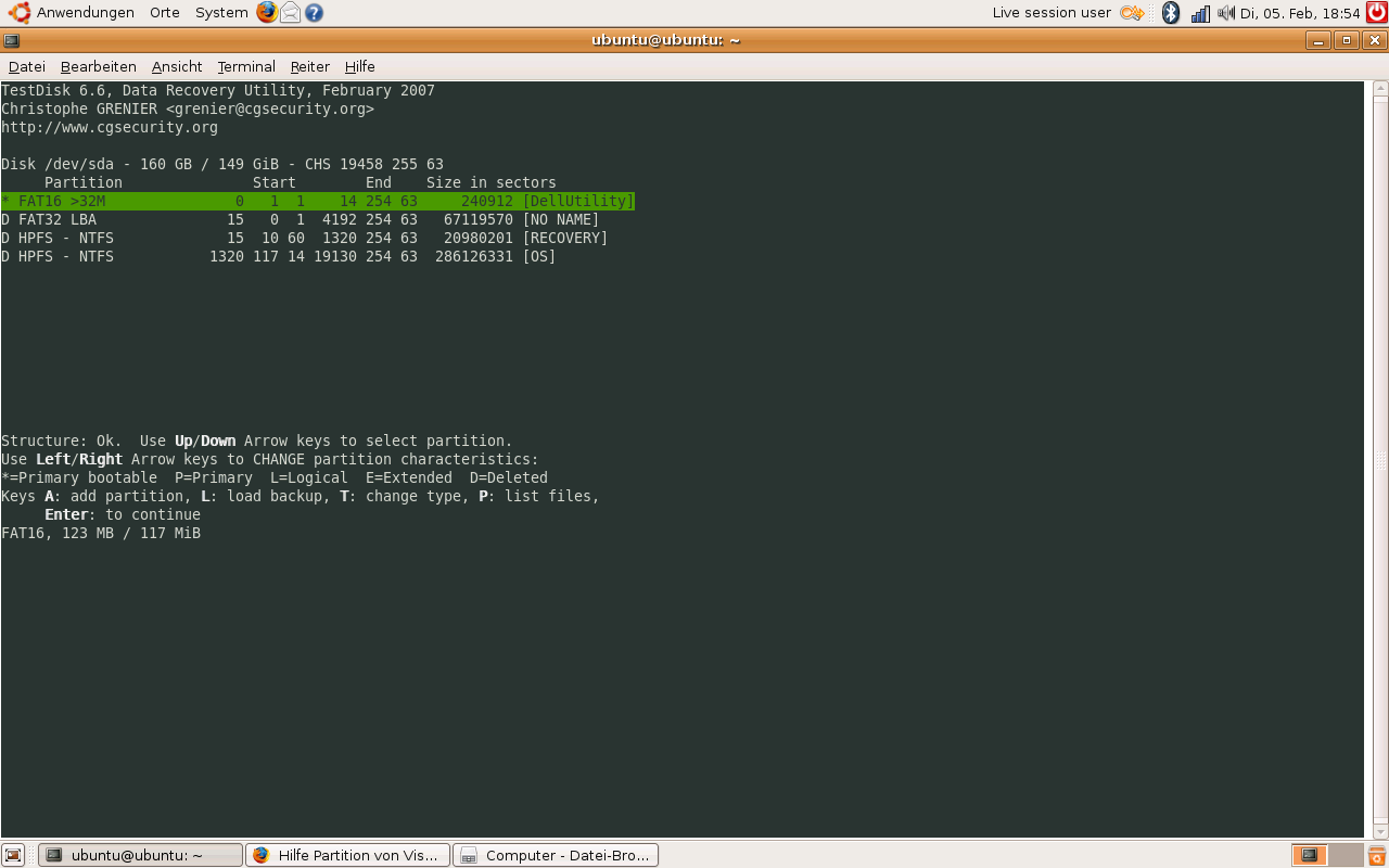

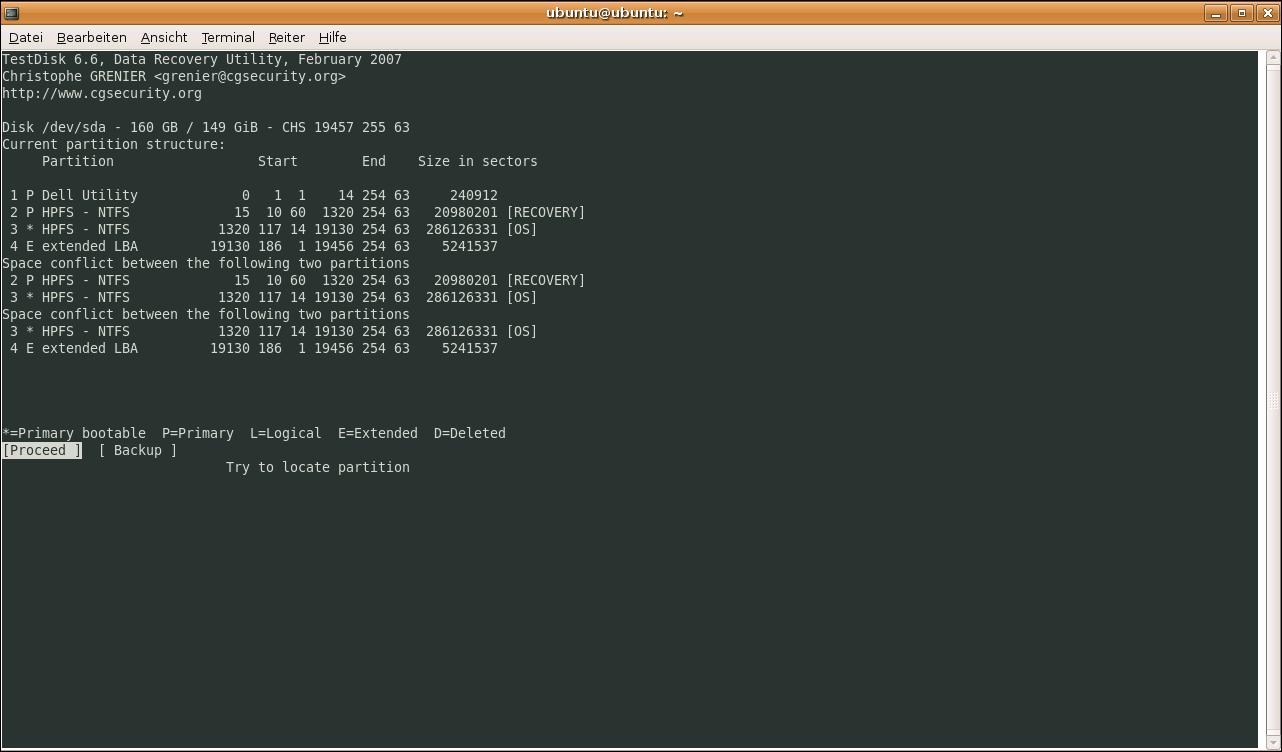

Jetzt habe ich den Rechner mit einer Ubuntu LiveCD gestartet. Als erstes fiel mir auf, dass ich mit Ubuntu wie gehabt Zugriff auf meine Vistapartition habe. Jetzt habe ich Testdisk gestartet und eine Analyse durchgeführt.
Das Ergebnis lautet:
"Space conflict between the following two partitions"
Ich habe noch nie mit Testdisk gearbeitet und möchte meine Daten nicht verlieren. Wie kann ich das Problem beheben?
Ich werde gleich mal von Ubuntu aus einen Screenshot von Testdisk hochladen.
BITTE HELFT MIR!!!
Bestätige in Testdisk bei Vista-Check mit y.
Space conflicts können vielleicht gelöst werden.
Kommt aber darauf an, was in Ubuntu intergiert ist.
Ansonsten wird es später mit der Testdisk DOS-BootCD gegengetestet, da gibt es die Version 6.9 beta (früheres Stadium).

Starte Testdisk bestätige bei dem Log-Datei-Screen mit Enter, wähle deine betroffene Festplatte aus und bestätige mit Enter, bestätige bei Partition Table Typ Intel, bestätige bei Analyse mit Enter und setze mir einen Screenshot.
Bestätige auch bei Quick Search mit Enter (wenn nötig wegen Vista-check mit y) und setze mir auch den Screen.
Markiere mal die betroffenen Partitionen und drücke p auf der Tastatur ob deine Daten angezeigt werden oder eine Fehlermeldung.
Zurück kommst du mit q drücken.
Wenn keine Partition mit Daten gefunden wurde;
Bestätige weiter bis du zum Menü kommst wo unten steht [Quit] Deeper [Search] [Write] und gehe mit dem Pfeil auf [Deeper Search] (tiefere Suche) und lasse es laufen.
Setze mir auch einen Screenshot.
Die betroffene Partition sollte wenn du den Screen machst markiert sein.

hier kommt der Screenshot...

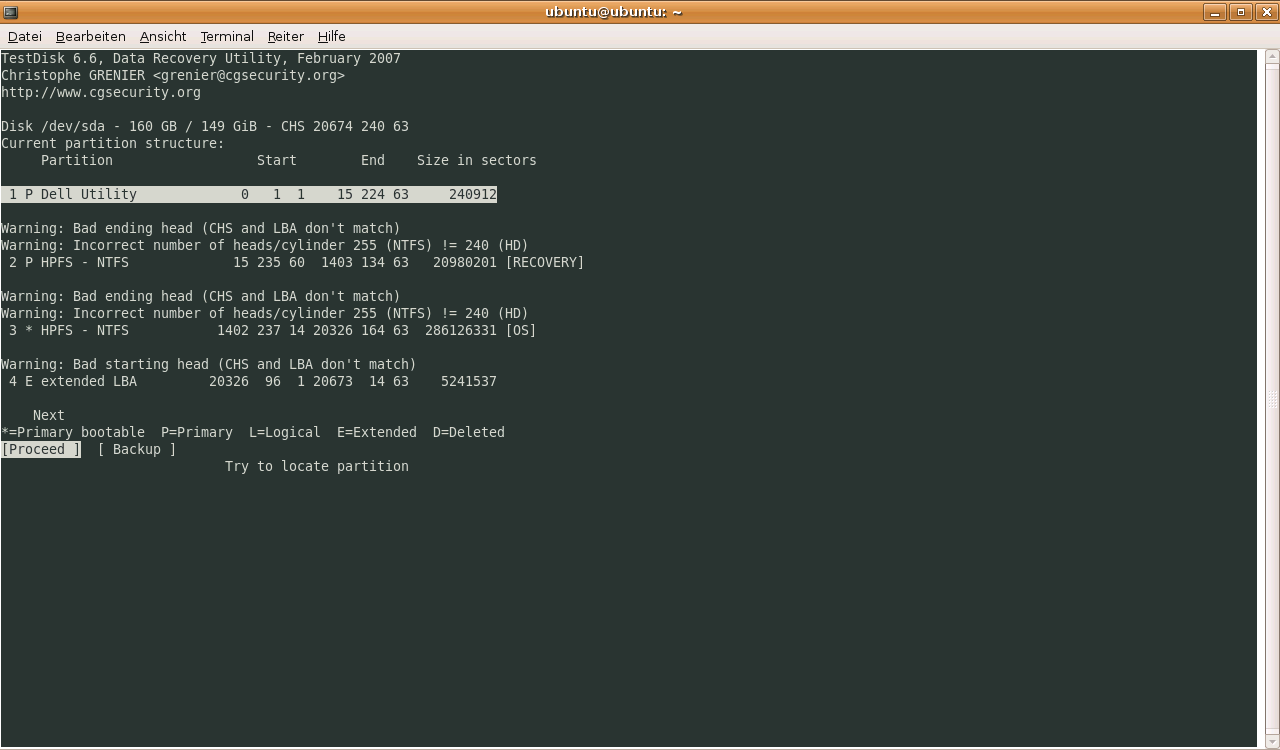

Habe jetzt auf 240 Heads umgestellt.
Ich glaube der erste Screenshot sagt schon alles.... falls ich noch auf Proceed klicken soll, dann auf welcher Partition?
P.S.: Ja, die Recovery Partition war schon immer sichtbar.
Gruß,
Chris
Bestätige mal bei Proceed für den nächsten Screen.
Erst dort werden die ersten Ergebnisse angezeigt und reicht vielleicht schon um zu beurteilen, ob es ein Wert hat oder nicht.
Viele Grüße
Fiona

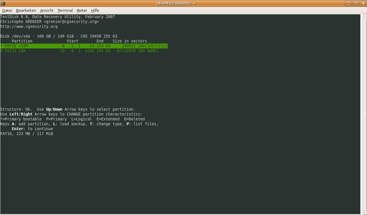

So, hier der nächste Screenshot...
Ach so, die Frage nach Vistacheck gibt es bei dieser Version nicht.

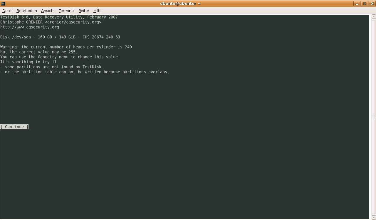

Ich hab nochmal auf 255 Heads umgeschaltet und hab dir mal den 2. Bilschirm (nach Proceed) hochgeladen.
Nach der Dell Utility-Partition steht jetzt im Moment nur eine No Name-Partition.
Die Geometrie passt.
Bestätige jetzt mal mit der Eingabetaste und gehe auf Search!.

Erstmal Fiona du bist supergeil, dass du mir hier so unbekannterweise hilfst!!!!

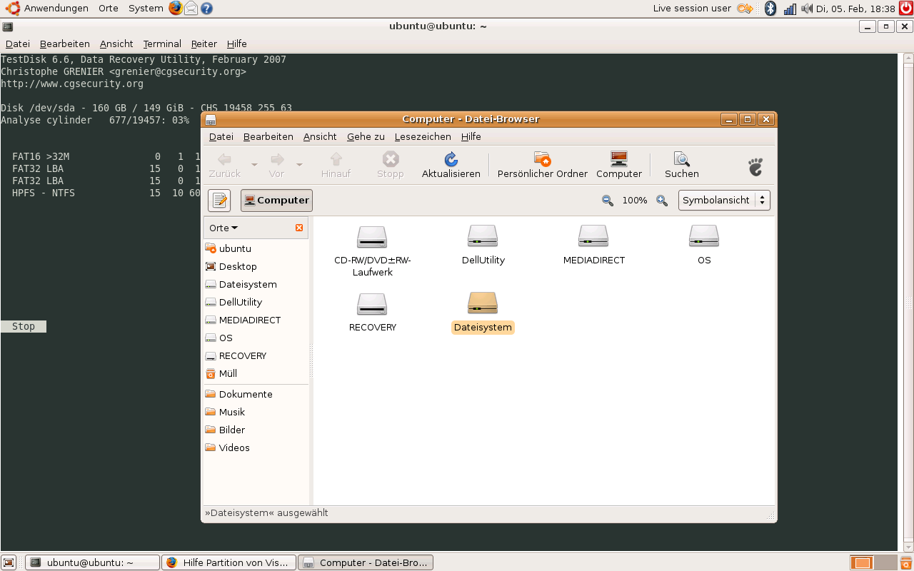

Also, der Search läuft gerade. Den Screen lade ich dir gleich hoch. Ich denke mal, dass es kein Problem sein wird die Dateien zu lesen, da ich ja gerade in Ubuntu sowieso schon auf alle Laufwerke Zugriff habe. Leider findet nur Vista nicht mehr seine Partition.
Sind wohl Fehler in der Partitionstabelle.
Entscheidend ist die tiefere Suche, nach der die gefundenen Partitionen für eine Wiederherstellung gesetzt werden können.
Dann sollte auch Vista diese wiederfinden, soweit die alle ordnungsgemäß gefunden werden.
Viele Grüße
Fiona

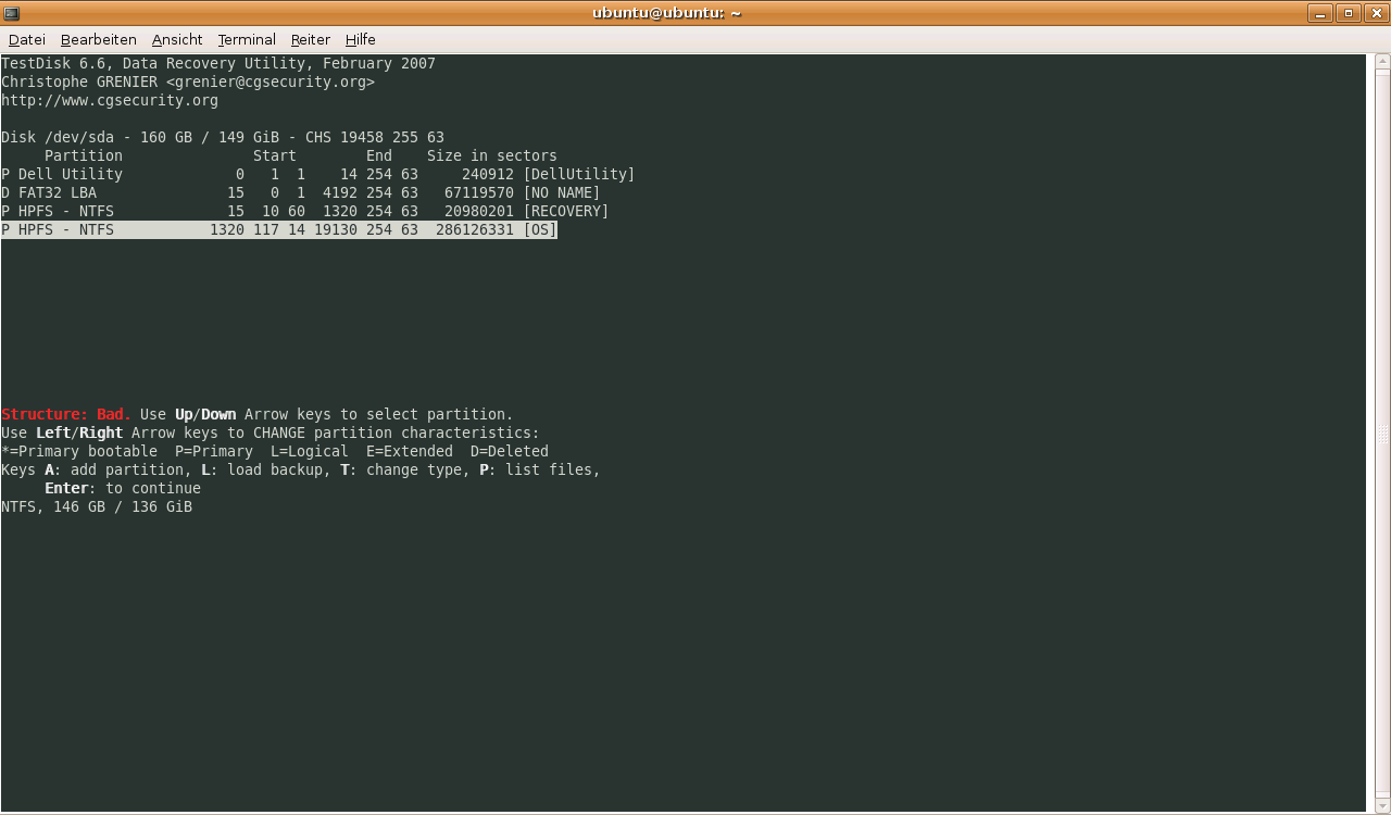

Fehler:
Sobald ich bei der OS Partition etwas anderes als D einstelle bekomme ich die Meldung Structure: Bad
Ich ändere jetzt mal nichts und führe nochmal alles mit 240 Heads durch. Melde mich gleich wieder.
