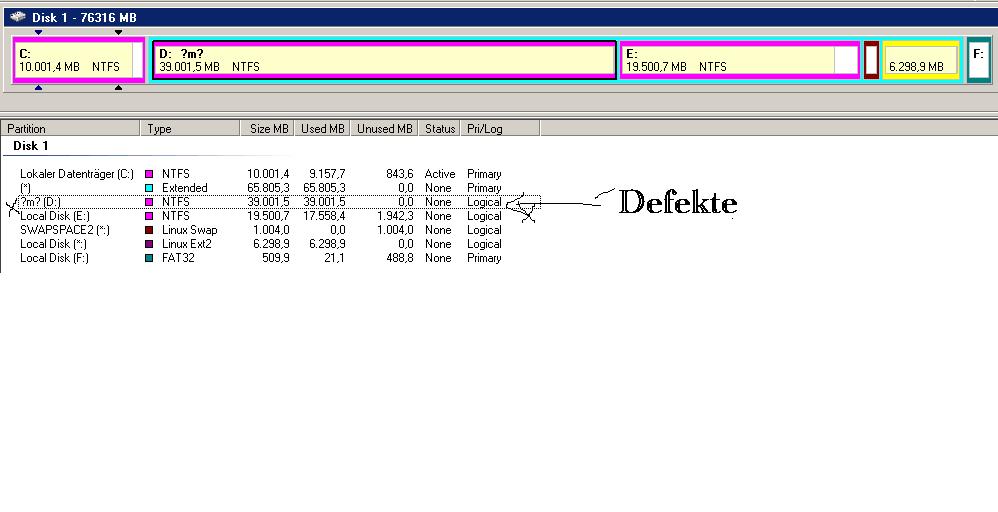

Dort steht jetzt bei PM als LAufwerkskennzeichnung für D = ?m?

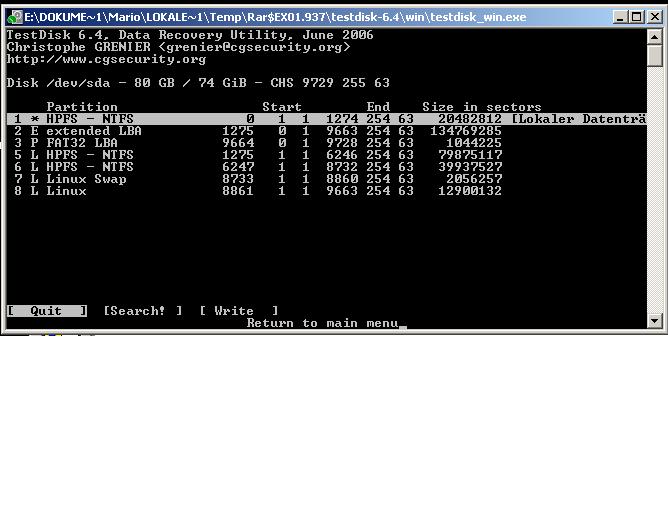

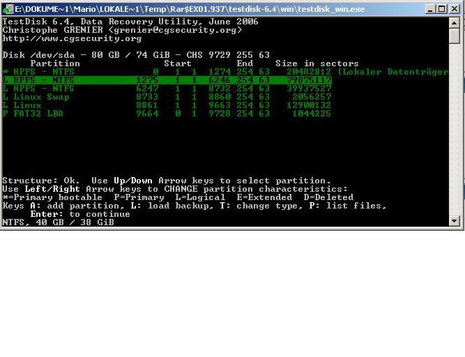

Habe mal mit Testdisk die struktur geprüft, und das programm sagt mir, sie wäre ok...

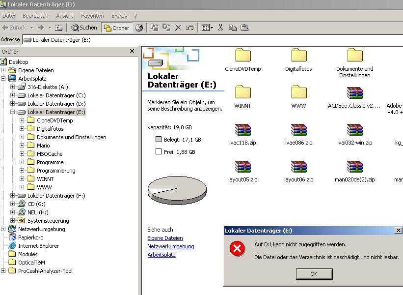

Was auffällt, ist die Tatsache, dass mir 0 Bytes freier Speicher auf der defekten Partition angezeigt werden, dabei waren vorher noch 4 GB freier Speicher vorhanden. (siehe screenshot ganz rechts)
Was muss ich jetzt machen, um z.B. mit dem Explorer wieder auf D zugreifen zu können?

Zu den Screens: links: Nummer zwei ist die fehlerhafte Partition.
Mitte: Wenn ich auch die makierte Partition gehen und "p" drücke, dann kann ich auf das file-system zugreifen. ICH hoffe, das ist eine gute Nachricht?!
rechts: Medlund beim Versuch auf das Laufwerk D zuzugreifen

Die Partition wird nach Proceed in Testdisk richtig erkannt.
Ob ein Fehler in der Pasrtitionstabelle vorliegt kann ich nicht sagen, da der Screen nach Analyse fehlt.
Problem ist im Moment das das logische Laufwerk nicht richtig erkannt wird.
Siehst du in PM an dem Unterschied, das bei andere Laufwerke Local Disk steht.
Kann ein Problem mit den Zugriffsrechten sein da PM die gerne auf System setzt oder dem Dateisystem.
