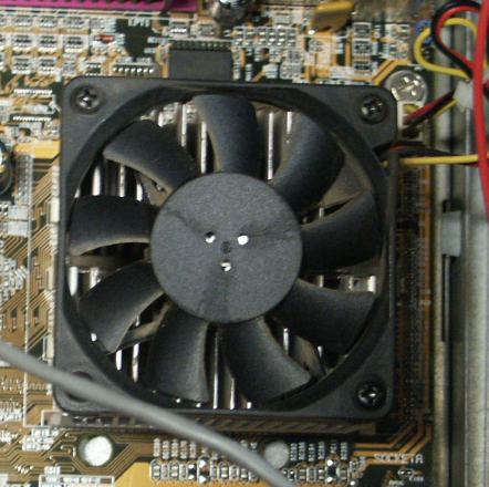

also hab jetzt den delta wieder eingebaut und zusätzlich noch vorne nen 80er lüfter der reinbläst. bringt zwar nur minimal weniger aber naja. ach ja, könnte mir zufällig jemand sagen was ich für einen cpu kühler habe? (bild anbei) denke es ist ein coolermaster, aber welcher typ?
danke
cu
michael
