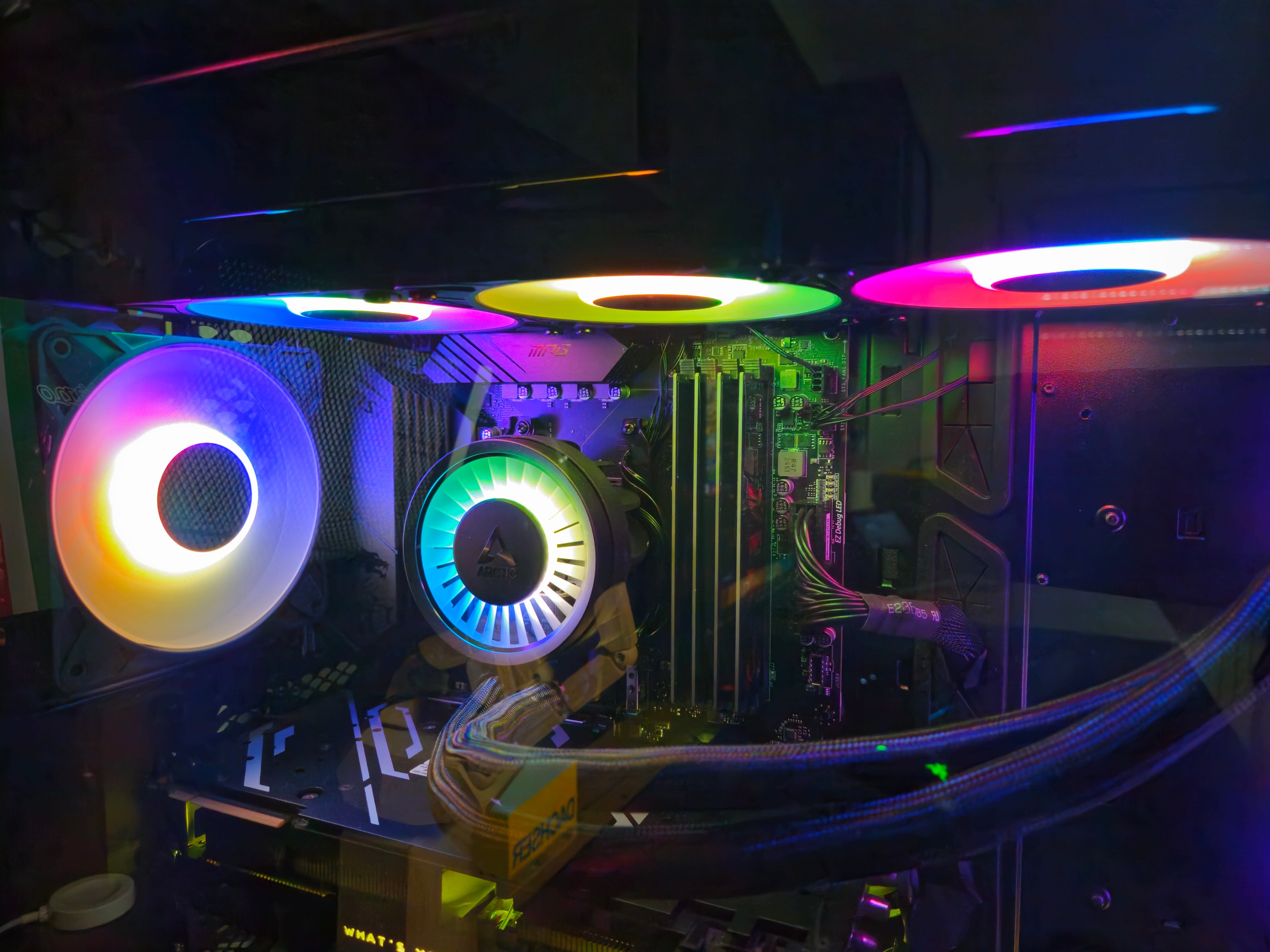

Die Kühling sitzt auch nicht 100% auf dem CPU, das soll wohl so sein. Dazu habe ich hinten einen Arctiv P12 der nach außen bläst und 3 Stück in der Front die nach innen blasen, die drei von der Freezer gehen nach oben raus.

Das Hauptproblem ist das Gehäuse, dass meiner Meinung nach mit geschlossener Front keinen Airflow zulässt, da bringt auch nichts, das Seitenteil offen zu lassen. Ohne Airflow bringt dir eine AiO auch nichts.
Dir wird nichts anderes übrig bleiben, als ein anderen Gehäuse zu kaufen, es sei denn der Radiator ist falsch verbaut. 80-90 Grad sind definiv zu warm. Das schaffe ich nichtmal mit einem 5800X

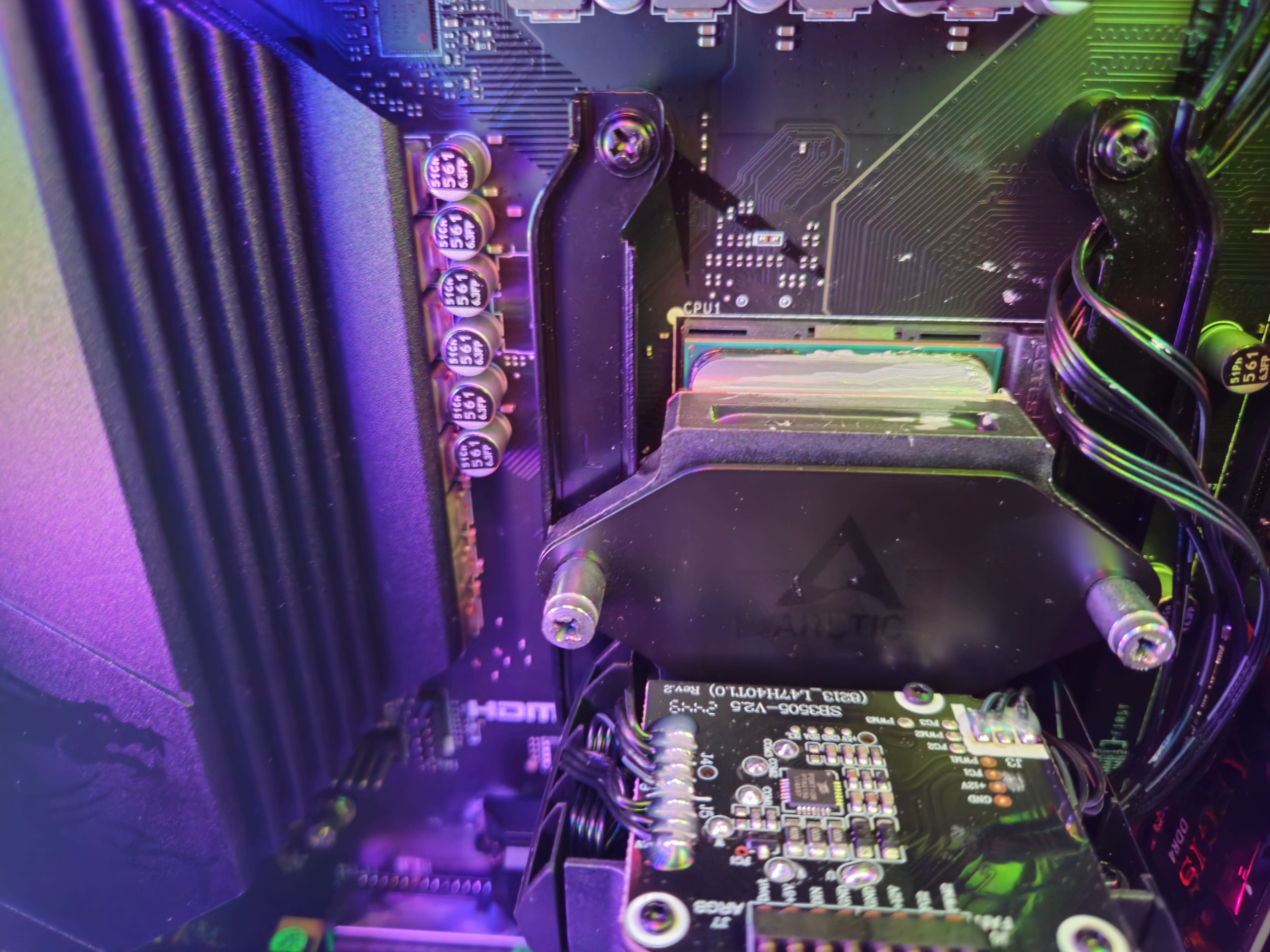

So schaut sie verbaut aus, mit dem nicht mittig auf der CPU:
Das sieht aber mehr als falsch aus...
Nein, das ist richtig. Offset-Montage. Ist auch nicht schädlich.
@bongfever Mit FPS-Limit? Ohne? Welche Leistungsaufnahme hat deine CPU im Schnitt? Welche GPU wird genutzt? Das Gehäuse ist halt ein Backofen und du kühlst die CPU eben mit der warmen Luft aus dem Gehäuse.

Tatsächlich? Ist aber nicht schön wenn ein Teil der CPU hervorschaut :freak:
Warum genau liegt das Kabel unter dem Haltebügel und warum sind sie Leitungen unten und nicht oben? Nicht gut.

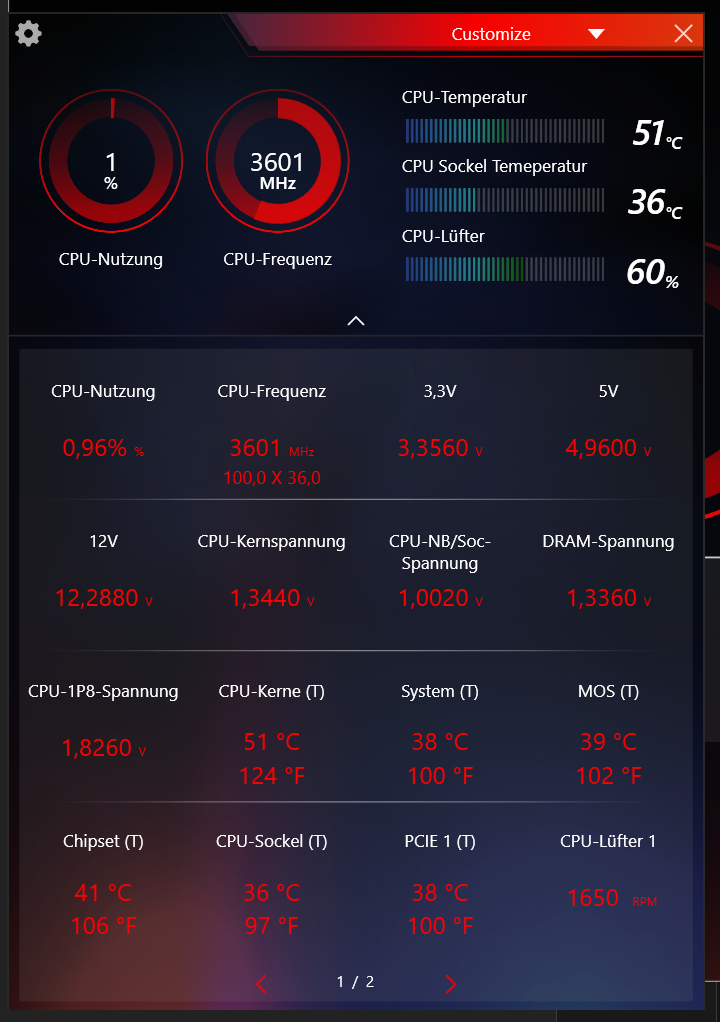

So schaut es aktuell aus wenn ich hier schreibe. Gehe ich aber in ein Spiel da meisnt man die Kiste explodiert bzw. die Temperaturen gehen auf 80 und mehr hoch.

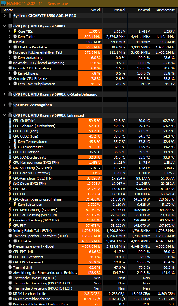

Kannst du uns mal einen HWinfo-Screenshot posten, während die Last anlag?
So z. B.
Das sieht man ja nicht, wenn die Abdeckung drauf ist. Und ja @Drewkev, auch bei AM4. Wird sogar im Handbuch explizit erwähnt
