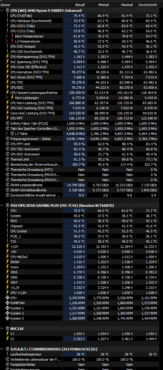

Gehäuse ist grad offen, daher keine 80°
Und das sind deine IDLE-Temperaturen?
Ich wiederhole mich. Neues Gehäuse, was nen ordenlichen Luftzug ins Gehäuse bringt und du wirst bessere Temperaturen haben. Ein geöffnetes Seiteteil bringt keinen Airflow.
Wenn das Idle-Temps sind, ist das echt mies. Meine liegt gerade bei 47 Grad mit einem Scythe Fuma 2 bei einer Raumtemp von 24. Grad.
Reaktionen: Xero261286
Wie erwartet. 145 Watt auf der CPU, weiterhin unbekannte GPU dazu. Also kein Framelimit. Entsprechend: Temperaturen sind "normal" unter den Bedingungen.
Reaktionen: Azghul0815 und catch 22
jetzt über 80
Grafikkarte ist eine RTX 2070 Super

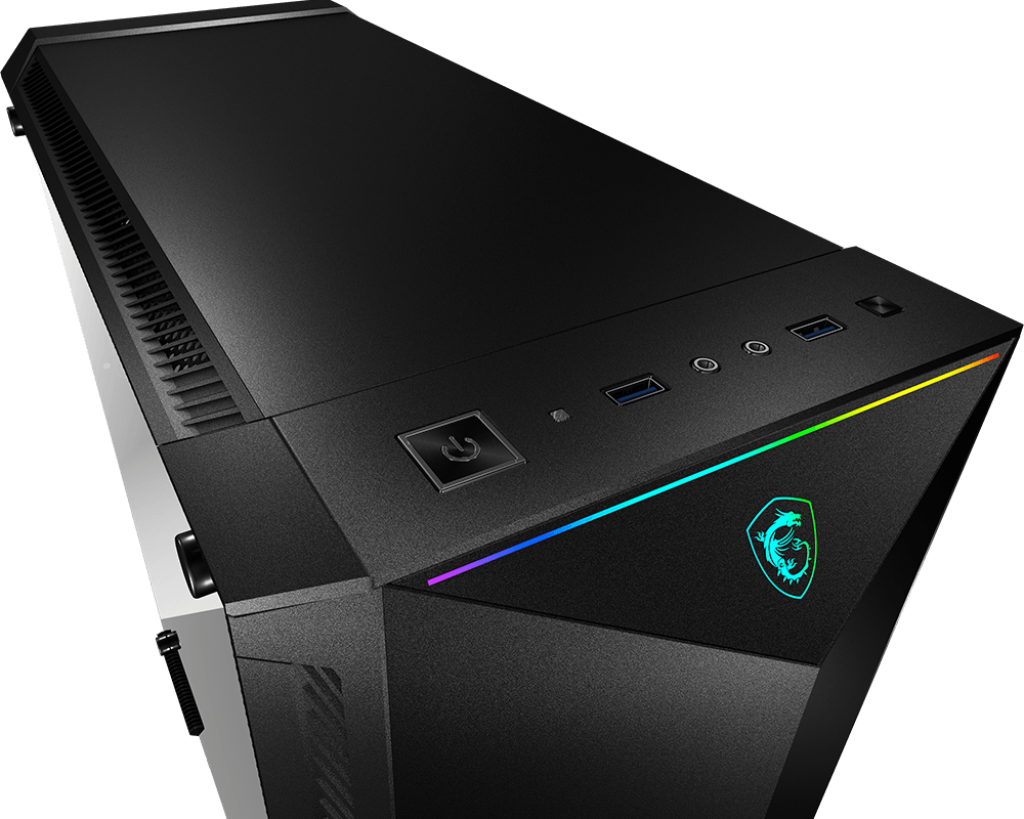

Der Deckel sieht nicht aus, als würde er viel Luft durchlassen:
Reaktionen: alexbirdie, Nero FX, xXDariusXx und eine weitere Person

"zu einem Teil" ist gut. Das Ding hat quasi nirgendwo echte Öffnungen, wo Luft rein oder raus kann. Die Luft kommt durch ein paar Ritzen und dürfte sich selbst im normalen Desktopbetrieb im Gehäuse gut aufheizen. Deswegen auch die 55°C mit einer 360er AIO. Sogar mit Offset-Montage.
Unter Volllast kommt das Gehäuse mit den 350 Watt von CPU und GPU eben gar nicht mehr zurecht.

Ja, Schlitze. Aber die dürften bei Weitem nicht ausreichend sein, damit die Kühlung ausreichend viele frische, kühle Luft bekommt. Kurz, die Luft heizt sich schneller auf, als sie ausgetauscht wird und die AiO nutzt dann diese aufgeheizte Luft zum "Kühlen".
