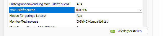

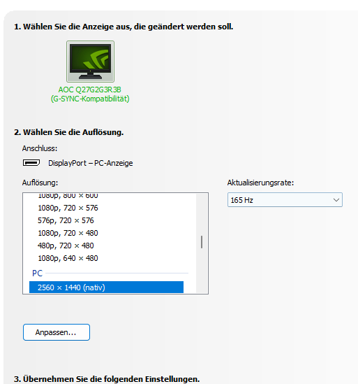

Und die 165 Hz auf dem Screenshot in Beitrag #37 sind auch kein FPS-Limit. Das ist lediglich die Wiederholrate des Monitors. So lange im Spiel selbst kein V-Sync genutzt wird oder alternativ kein FPS-Limit im Spiel oder im Treiber gesetzt ist, liefert der PC schlicht so viel FPS, wie er schafft. Ganz egal, ob der Montor die überhaupt alle ausgeben kann. Der PC ist in einem Spiel ohne V-Sync oder FPS-Limit also potentiell maximal ausgelastet.

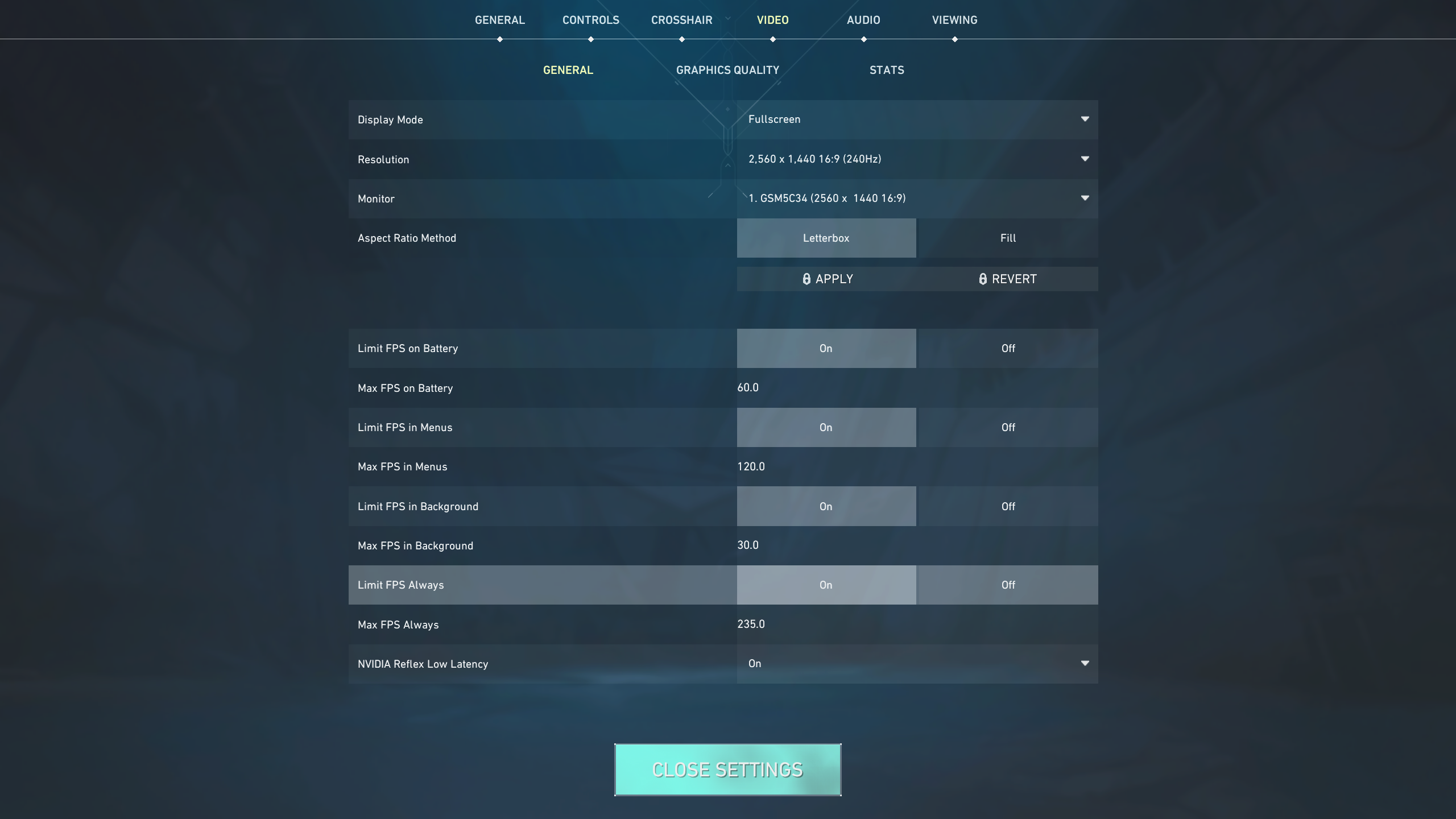

Also im Spiel sind 165 eingestellt und in der nvidia software auch, oder wo soll man die einstellen können? V-Sync ist bei mir immer aus.
Limit FPS Always steht auf ON?
Max FPS Always auf 165?
Reaktionen: bongfever
jup, bei allem ON und 165, habs jetzt auch in den Nvidia Einstellunge noch gefunden. Kann man noch etwas verbessern oder sollte ich den CPU tauschen? Gehäuse suche ich ein neues, was mehr luft durchlässt. Mehr als die Frames kann man also nicht machen.? Was für ein Gehäuse wäre top von der Luft? Am besten eins was seitlich eine Scheibe etc. hat? Denke eins wo oben offen ist und vorne mehr luft rein lässt?
Das ist ebenfalls nur die Wiederholrate des Monitors und effektiv die selbe Einstellung wie in Windows selbst. Verwechsel nicht FPS mit Hz, denn das sind nicht nur zwei verschiedene Einheiten, sondern auch zwei komplett verschiedene Parameter. FPS sind das, was die Hardware berechnet und Hz bestimmt, wie oft der Monitor seine Anzeige aktualisiert (egal ob er dafür genug oder zu viele FPS von der Grafikkarte bekommt).
Stell jetzt bitte nicht überall rum und am Ende weißt nicht mehr wo du was geändert hast. Das Framelimit im Spiel reicht. Die CPU sollte dann auch deutlich weniger verbrauchen. Selbiges gilt für die Grafikkarte. Sollte also jetzt schon "kühler" bleiben.

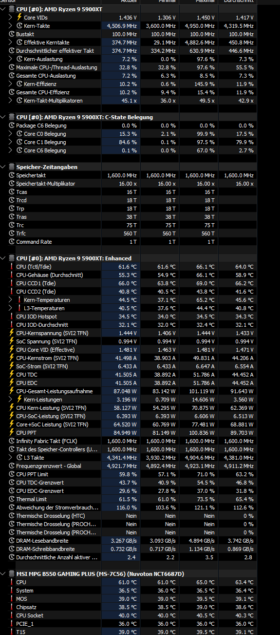

Meint ihr die CPU mit der Grafikkarte machen das so warm dass das Gehäuse die Luft nicht raus bekommt?
Naja, deine CPU gönnt gemäß deinen Screenshot um 140 W im Spiel und eine RTX 2070 Super kann sich je nach Auslastung auch bis 215 W genehmigen. Da praktisch alles davon letzlich in Wärme umgewandelt wird, landen zumindest die bis zu 215 W der Grafikkarte erstmal in der Luft im Gehäuse. Dazu kommt noch bisschen Kleinkram durch die Spannungswandler auf dem Mainboard und die SSDs.
Die Luft im Gehäuse wird bei entsprechender Last also schön mit ~250 W beheizt. Wenn jetzt die Gehäuseluft nicht schnell genug raustransportiert und durch frische, kühlere Luft ersetzt wird, wird es halt im Gehäuse immer wärmer. Und je wärmer die Luft im Gehäuse wird, desto weniger kann die AiO die CPU kühlen, weil die ja schon die bereits aufgeheizte Luft nutzt.

HAbe jetzt das Limit der Frames auch im Spiel, das passt wir auch so angezeigt. Dazu mal oben und vorne geöffnet: Mal beobachten, schaut aber besser aus :) Danke schonmal für eure Tipps
