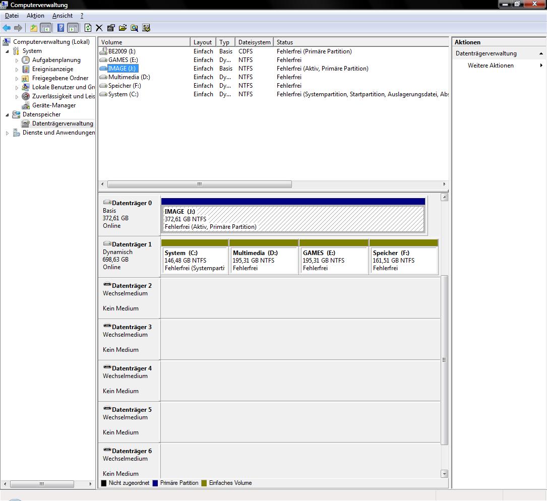

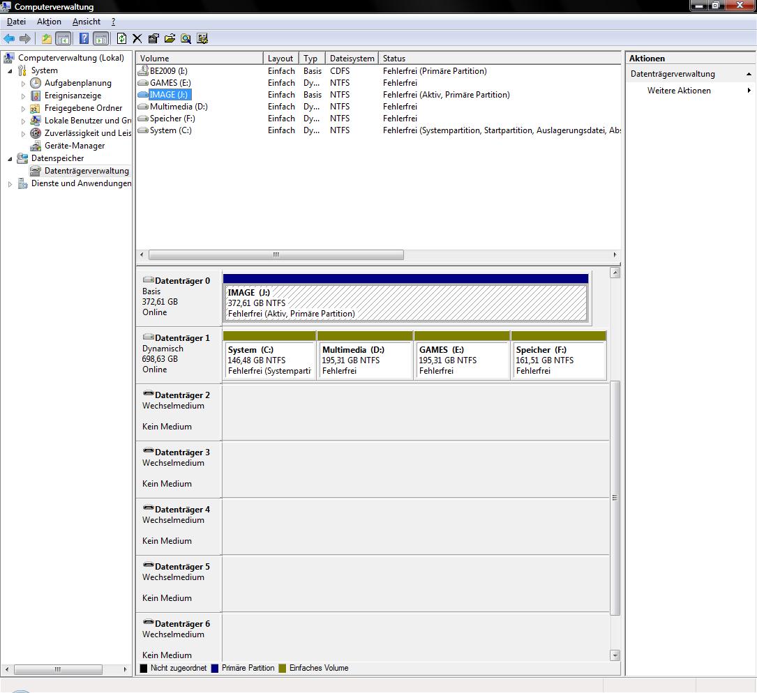

wollte eine weitere Partition erstellen, kurz mal nicht aufgepasst, auf OK geklickt und schon war es geschehn, nun habe ich dynamische Datenträger.
Schnell noch ein Screenshot gemacht und getestet ob er noch startet.
Nein es tut sich nichts mehr
was kann ich tun um das rückgängig zumachen ohne datenverlust?

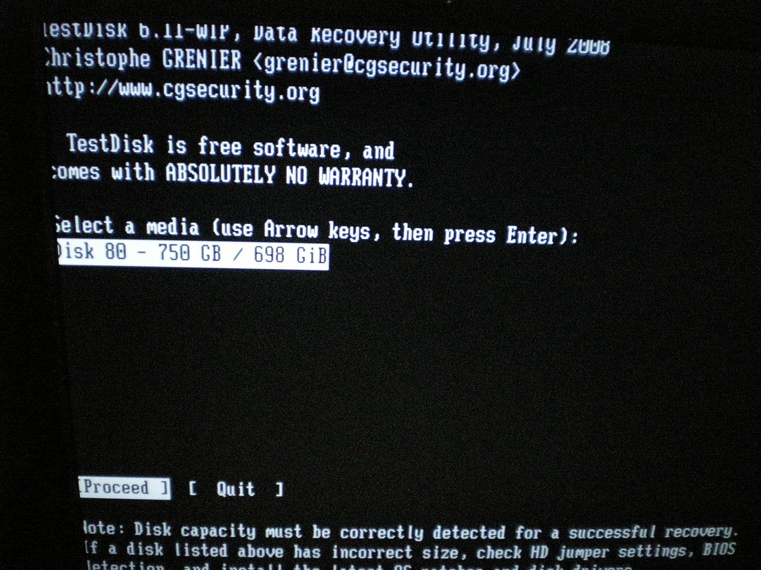

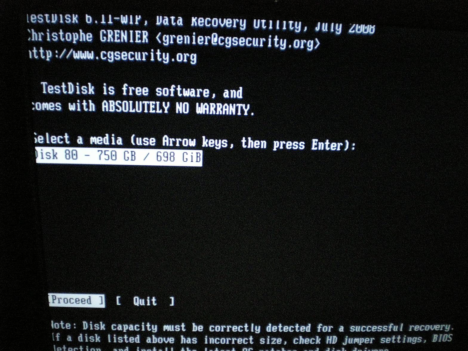

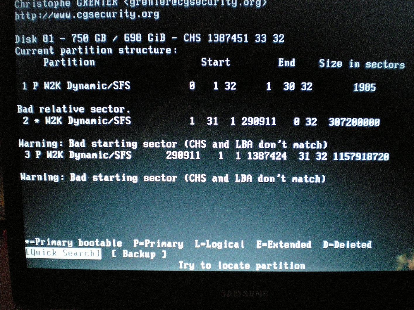

Nun hab ich ja schon einiges gelesen hier mit Testdisk, jedoch bleibt das immer hängen: bei Bild1, da tut sich dann nichts mehr sobad ich auf Proceed gehe.
vorher bekomme ich noch diese Meldung: Cannot open testdisk.log: No such file or directory (ENOENT)
Pleas enter the full log filename or press Enter.
also mit Enter geht es weiter.

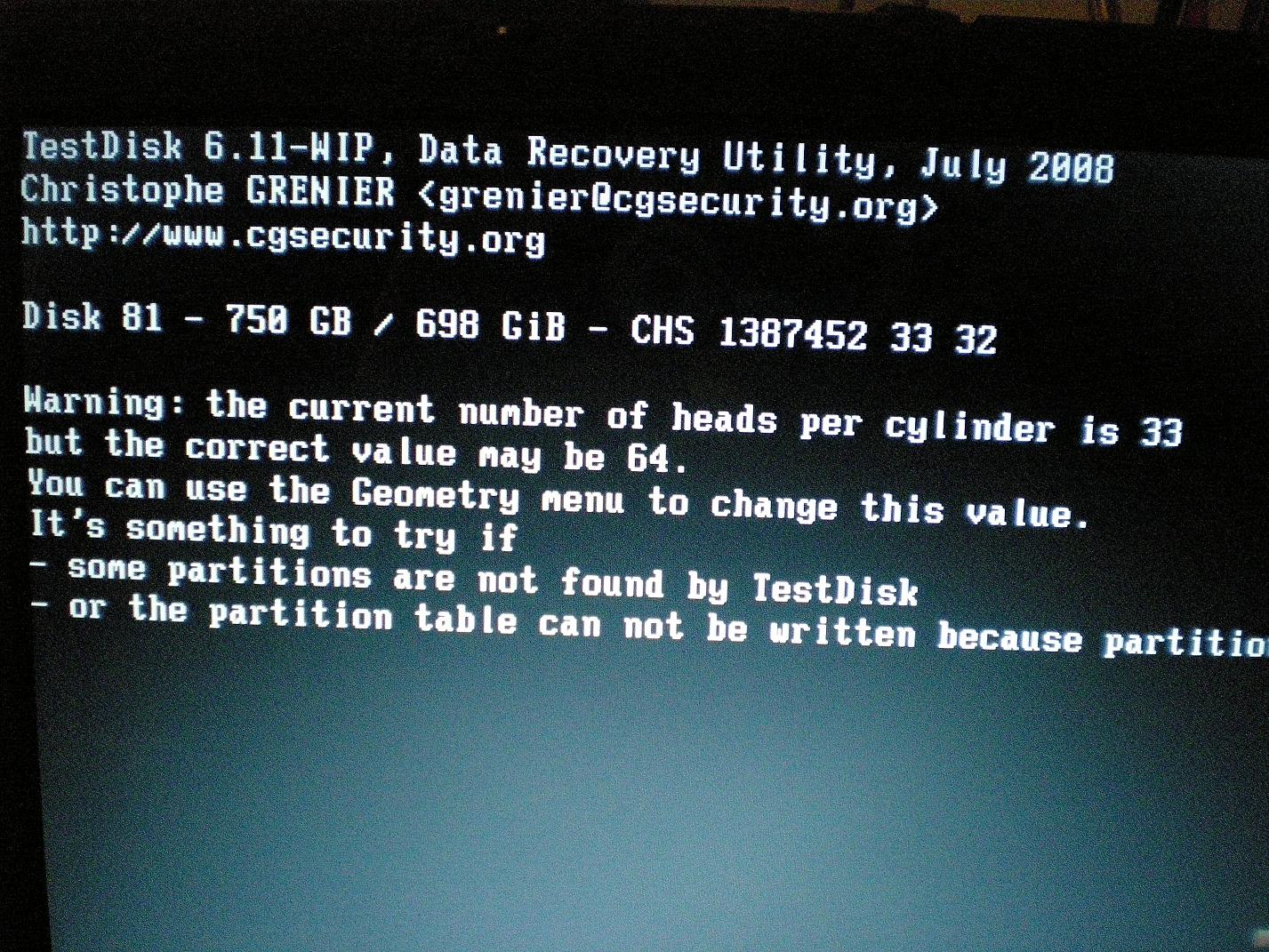

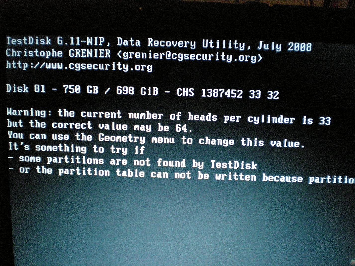

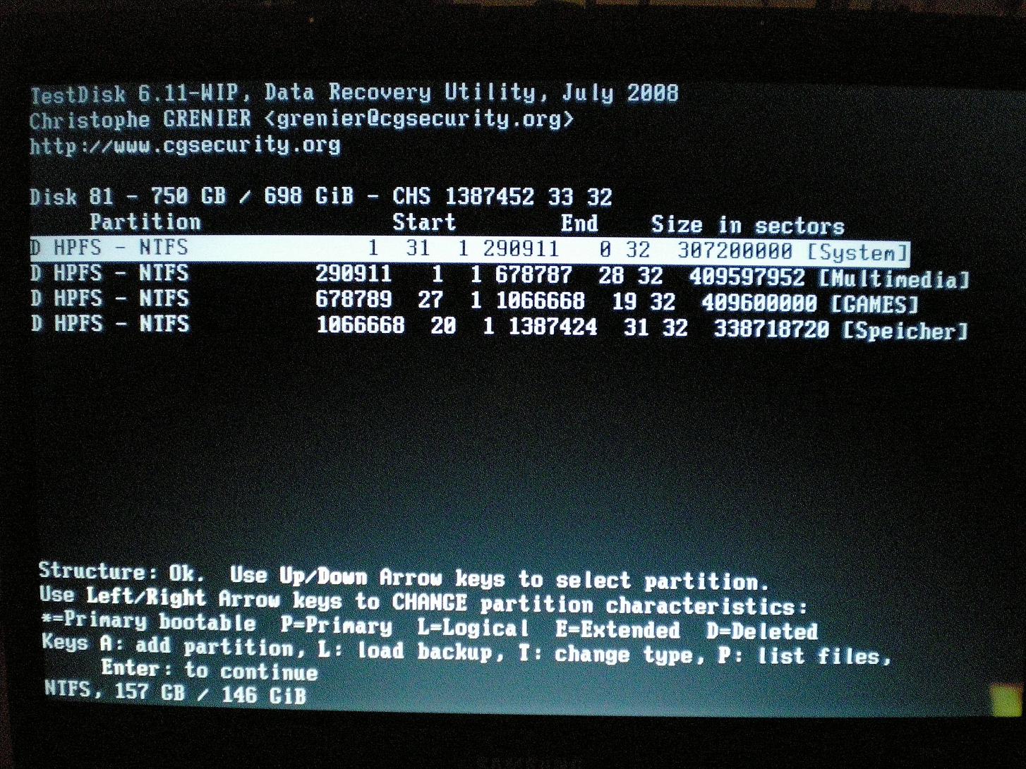

Habe jetzt eine Festplatte aus dem Raid genommen und an einem Laptop per USB angeschlossen. Da geht es nun besser.
Es würde ja schon reichen wenn eine Festplatte geht.
nun weis ich aber nicht weiter.

Deine Festplatte hat in der Partitionstabelle auch die Geometrie von Vista übernommen.
Die sollte zumindest Intel sein.
Mache mal eine Diagnose nach dieser Anleitung, um das zu korrigieren.
Starte Testdisk, bestätige bei Log-Datei erstellen mit Enter, wähle deine Festplatte und bestätige mit Enter.
Bestätige auch bei Partition Table Typ Intel mit Enter.
Gehe jetzt auf das Menü Geometry.
Gehe dort auf Heads.
Gib dort 255 ein und bestätige mit Enter.
Gehe dann auf Sectors, gebe dort 63 ein und bestätige mit Enter.
Lasse SectorSize und den Rest in Ruhe.
Bestätige dann mit OK zum verlassen von Geometry.
Du darfst dann Testdisk nicht beenden da du dann die Einstellungen verlierst.

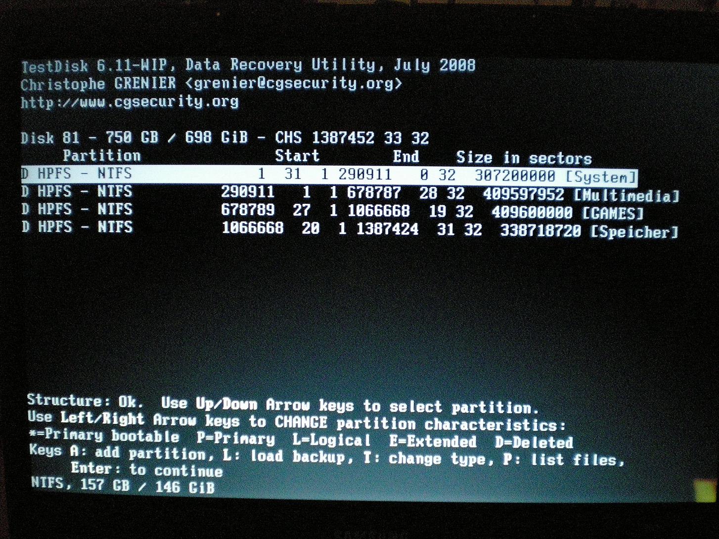

Gehe dann mit dem Pfeil auf Analyse bestätige mit Enter und setze mir einen Screenshot.
Bestätige bei Proceed und setze mir auch einen Screenshot.
Du kannst da auch mal die Partitionen wenn die gefunden werden markieren, die Taste p drücken und schauen ob du deine Daten siehst.
Zurück kommst du mit q drücken.
Wenn keine Partition gefunden wurde;
Bestätige weiter bis du zum Menü kommst wo unten steht [Quit] [Search] [Write] und gehe mit dem Pfeil auf [Search] (tiefere Suche) und lasse es laufen.
Setze mir einen Screenshot

Also ich habe es geschafft, läuft wieder.
Platte 1 aus dem Raid 1 habe ich zu viel rumgespielt, da wurden nur noch 3 Partitionen richig erkannt, aber zum glück hatte ich noch eine weitere Platte, da habe ich es dann richtig gemacht.
Nun bin ich damit beschäftigt mir der Wiederherstellung des Raids.
Danke für die Hilfe
Freut mich das es geklappt hat!
Wenn du jetzt eine funktionsfähige Platte komplett mit Daten hast, bräuchtest du die bei RAID1 vielleicht nur wieder zu spiegeln.
