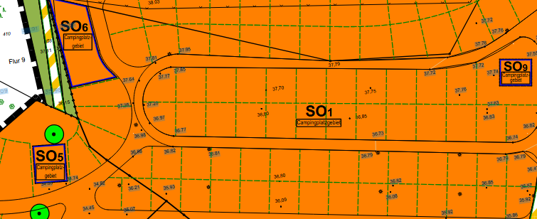

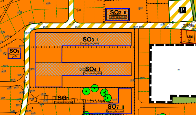

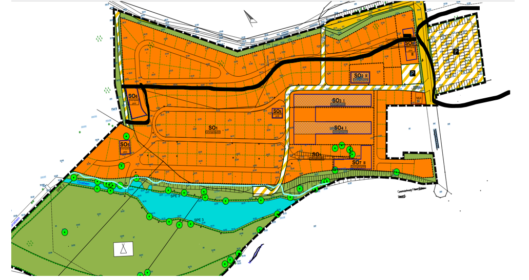

Hier mal eine Draufsicht auf das Gelände. Campingplatz mit Pensionszimmern und Gaststätte.
Alles außerhalb der schwarzen Linie ist noch Zukunftsmusik
In SO2 ist der Hausanschlußraum
SO3 Pensionszimmer
So4 Gaststätte und Pensionszimmer
SO9 und SO7 geplant
SO5 Technik
SO1 Stellplätze
Von der Straße bis zu SO5 sind es ca.350 m.
Die Plätze sind mehr oder weniger gut mit WLAN versorgt.
Von SO2 aus sind alle Gebäude mit Glasfaser angebunden(Stern) und auch mit Cat7(Stern und Reihe).
Nur SO5 hat lediglich eine Glasfaserversorgung.
In SO2 ist die Rezeption.
Das Verwaltungsnetzwerk ist bisher per Richtfunk ans Firmen interne Netz angebunden und vom Netz des Campingplatzes physisch getrennt. Die Verbindung ist aber aufgrund von Baumhindernissen mitunter sehr langsam. Jetzt wollte ich per VLAN und VPN über den Glasfaseranschluß zum Zentralrechner oder ich müßte vielleicht Bäume fällen.
Soweit mal ein grober Überblick.
madmax2010 schrieb:
altes cat5 oder neues cat5 / oft cat5e (aka wie viele adern)
Hier muß ich etwas korrigieren
In SO3 und SO4 ist alles vom Technikraum aus, in jeden Raum mit Cat7 verkabelt
In SO2 da ist praktisch alles gemischt, je nach Jahreszahl des Einbaus.
Für die Geschwindigkeiten (30 Mbit), die ich so anpeile, reichen die vorhandenen Kabel allemal aus.
Für die Parkplatzkameras nutze ich das gute alte Telefonkabel(3x4x0,8).

norKoeri schrieb:
also erstmal die Nutzungsform [Firmen, Hotel, …] und ob nur WLAN oder auch LAN-Dosen den Nutzern zur Verfügung stehen (sollen).
Das, was jetzt auf Vordermann gebracht werden, soll ist hauptsächlich Campingplatz, mit 50 Zimmern zur Vermietung. Der Trend geht ja eindeutig zur WLAN-Nutzung. Mit den TP-Link-Accesspoints gibt es ja auch beide Möglichkeiten. Ich habe fast überall die EAPs eingebaut.

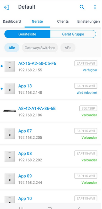

Ich habe die C 200
Da sehe ich nicht viel Einstellmöglichkeiten.
Die POE-Switche sind TO-Link, 24 Port und managbar.
Verbaut habe ich bisher EAP 115 Wall
Switch und EAP können VLAN.
Den Controller kann ich wechseln

Skizze
Ja, ab Hausanschlußraum sind dann alle Gebäude mit Glasfaser OM 4 /12 Adern verbunden.
Aktuell über Cat7 Kabel, bis ich mir die LWL-Patchfelder ins Rack gebastelt und die Adern gespleißt habe.
Die Switche haben ja auch alle SPF-Port´s, so daß vom HA bis zum Switch, alles in LWL-Technik läuft.
Die Skizze ist entstanden, als ich noch nichts von SFP-LWL Konvertern wußte.
Ich habe für meine Provisorien diese Art der Umsetzung verwendet: https://www.tp-link.com/de/business-networking/omada-accessory-media-converter/mc220l/
Gateway
Ich habe die Omada-Controller einfach über DHCP ins Netz eingebunden.
Ab da sind diese über die APP erreichbar und konfigurierbar.

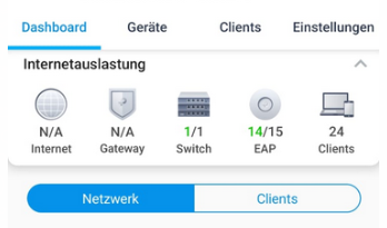

Beteigeuze24 schrieb:
Ich habe die C 200
Tja, ich 👀 da bei allen 3 Versionen weder Firewall noch VLAN. Es ist aber auch schon spät.:n8:
Vergleich: https://www.tp-link.com/de/compare/?type=smb&typeId=5806&productIds=77671,41209,27582
Quelle: https://www.tp-link.com/de/business-networking/omada/controller/
