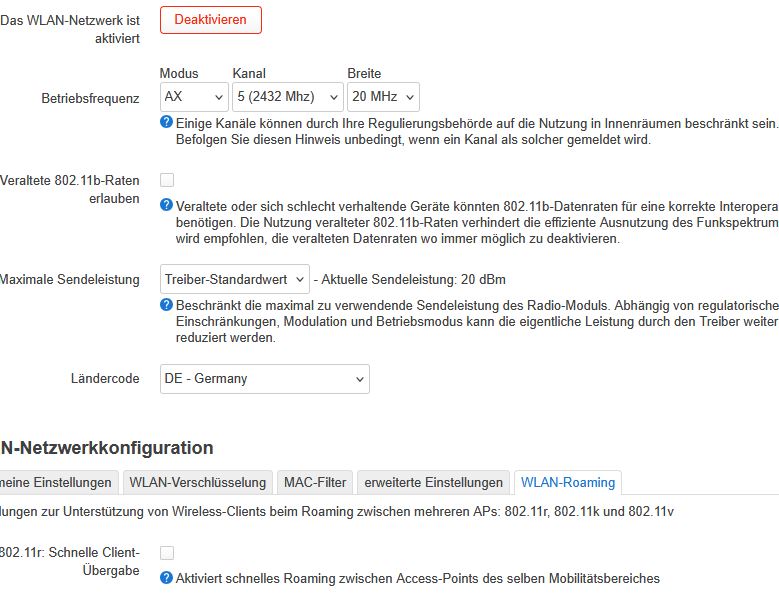

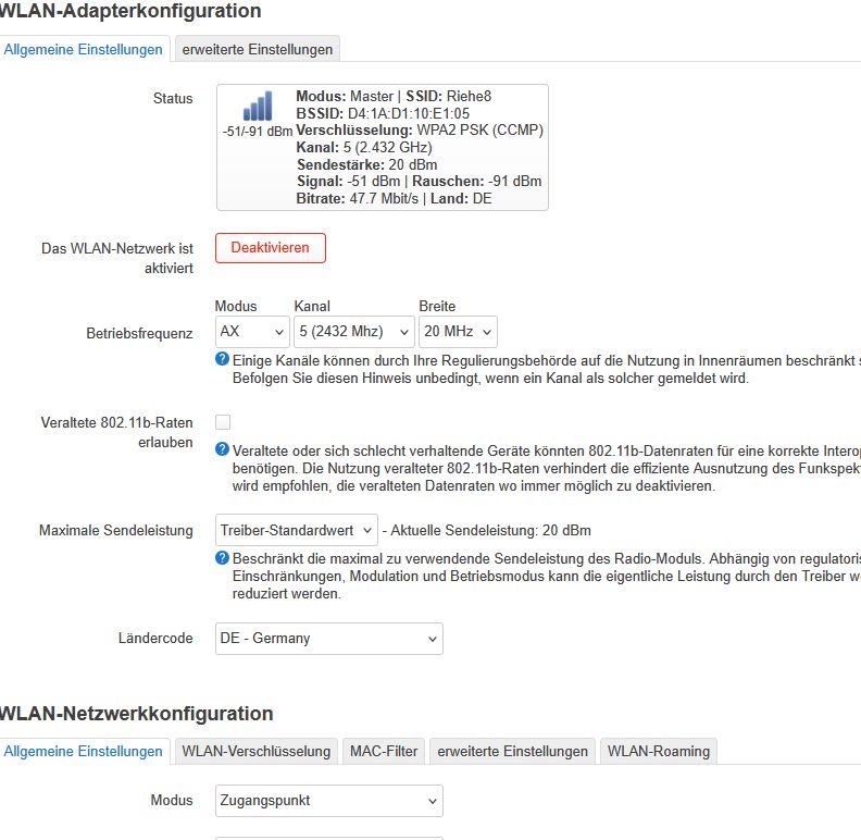

Ich habe es getan. Und der Router ist noch am Leben. :love:
Jetzt frage ich mich nur: warum kann ich mein WLAN nicht auf volle Stärke stellen? Ich will 20 dbm (100 mW) haben, wähle das auch aus, das wird auch gespeichert, aber daneben steht immer nur: "Aktuelle Sendeleistung: 14 dBm". Was gerade einmal 25 mW sind. So hatten wir ja nicht gewettet.
Kann man das irgendwie korrigieren? Ich brauche die volle Leistung, damit alle Geräte Empfang haben.
14db das ist die Dämpfung von der Maximal Leistung
Steht das auf deutschland?
Treiber Standard auswählen ganz oben.
Den Haken 802.11r auf jeden Fall raus machen. War bei mir dann keine Verbindung mehr möglich.

Ja dann ganz nach oben wechseln dort steht Treiber Standard. Das ist die maximale Sendeleistung.
Wenn Du 20db 100mW haben willst, das ist ganz unten. Ist aufsteigend oben gering unten max.
