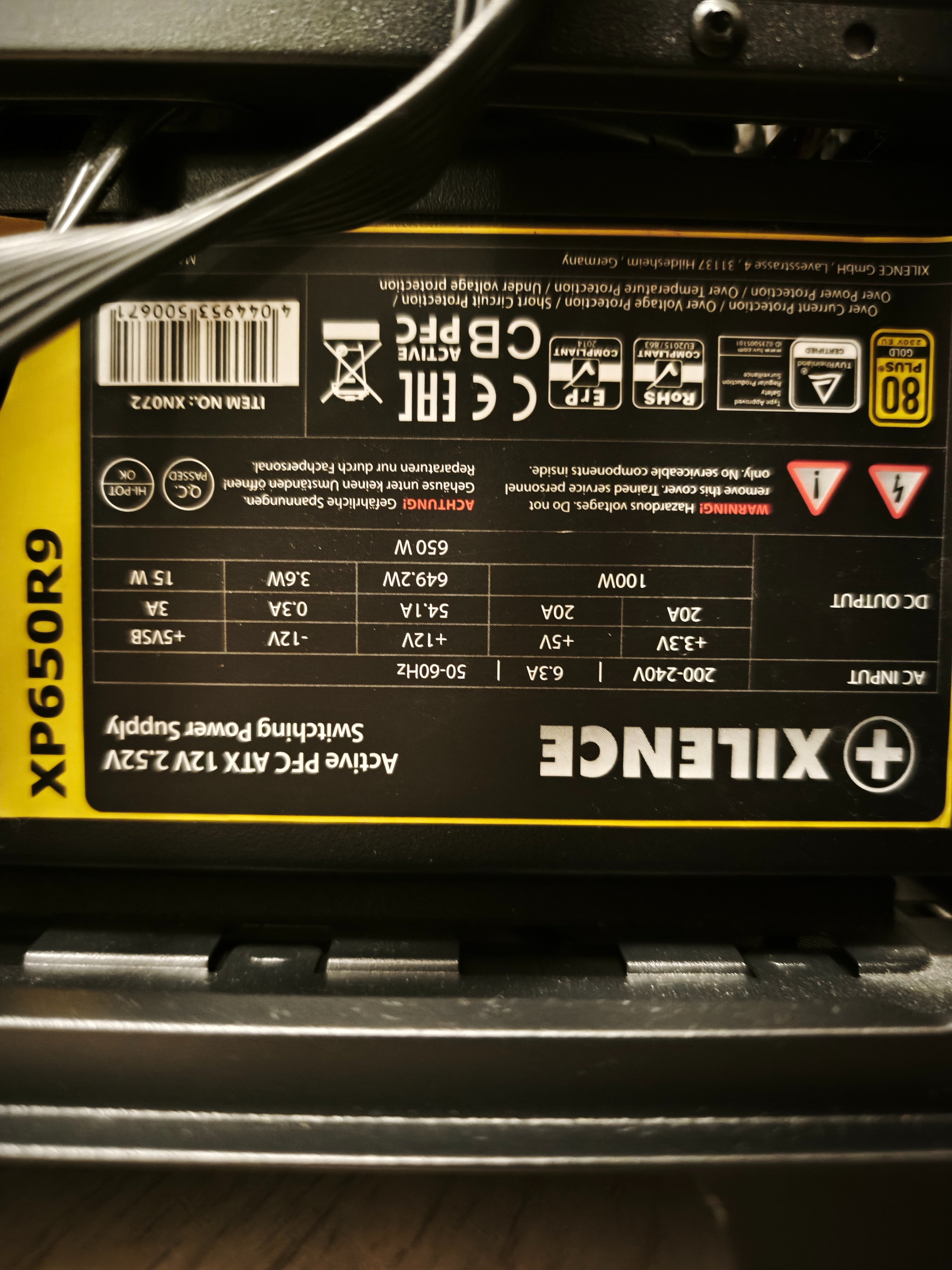

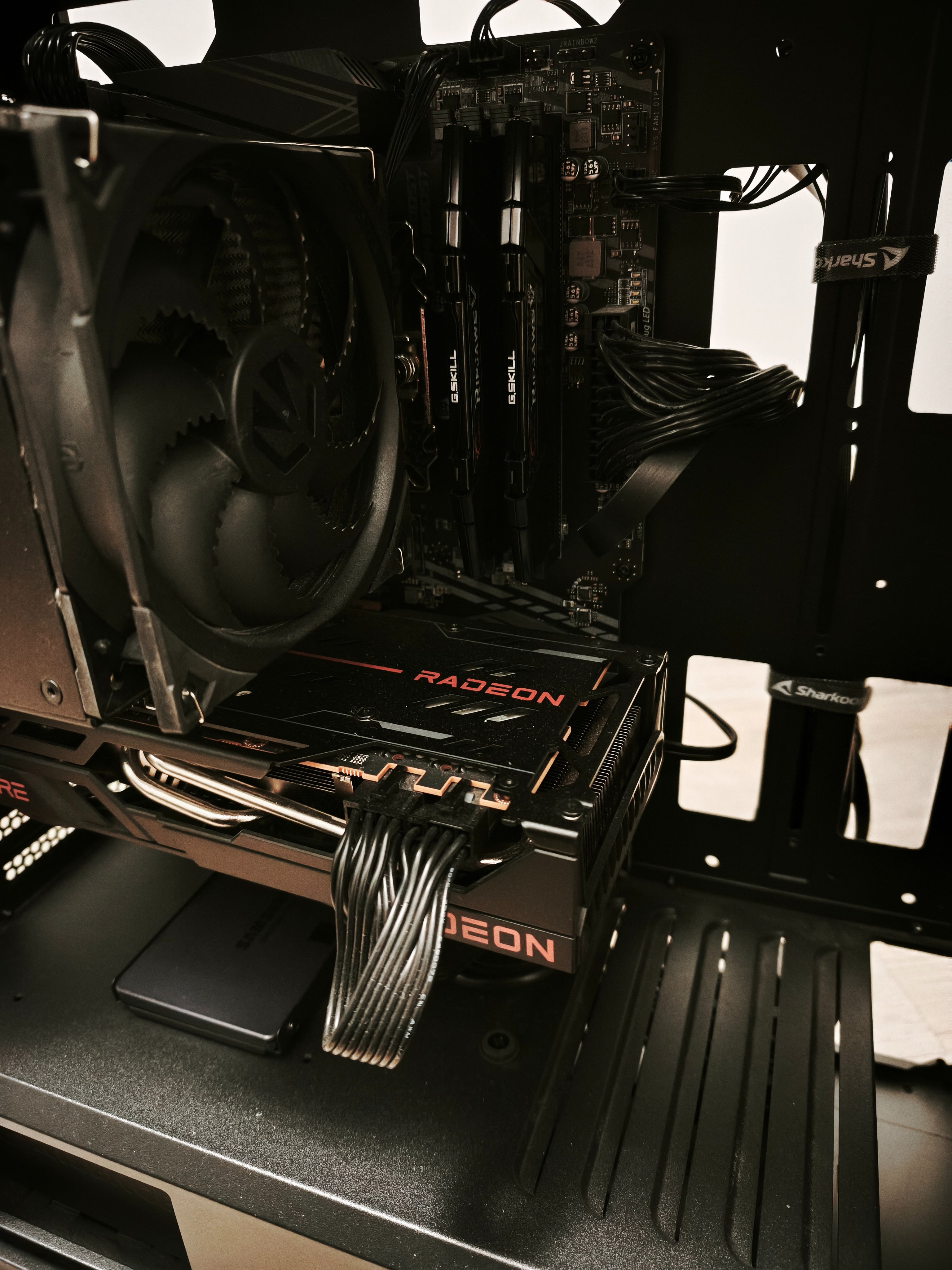

versuch, mehr über dieses netzteil rauszukriegen.
es muß ein typenschild geben. das du photographieren und hier hochladen kannst.
weil "AC 230V" sagt nur: wechselstrom ~230V. haushaltsstrom. nonaned
schreib auch, wie insbesonders die graka verkabelt is.

Das der PC plötzlich aus geht bei Last Spiel WoW spricht entweder für Netzteil defekt oder Grafikkarte.
Tendiere aber aktuell eher zu Netztel.
Ein Foto oder den Hersteller und eine Typnummer würden helfen.
Wurde der PC selbst gebaut oder fertig gekauft. Bei Fertigkauf würde auch die Seite des Händlers helfen.

Hi, danke erstmal für eure Hilfe.
Der PC wurde durch einen ehemaligen Gildenkollegen gebaut und an mich als Geschenk versendet.
Im Anhang die kommen die Bilder, ich weiß leider nicht genau wie ich die Verkabelung der Graka erkenne und lege da einfach Mal ein Overall Foto dazu 👍🏻

Bitte mal ein Bild mit besserer Beleuchtung vom breiten 20+4 Mainboardstromstecker reinstellen - ich meine da einen Versatz am +4-Teil zu erkennen der so nicht sein sollte.
hm wenn das netzteil zu schwach wäre würde der rechner nicht normal einfach ganz ausgehn?
ja vom alter her könnte das etwas an leistung verlieren und dann eventuell mit irgendwelchen spitzen wenn cpu/gpu boosten nich mehr klar kommen...normal frisst das system aber eher um die 300w da sollte noch genug luft sein um die spitzen ab zu können...
