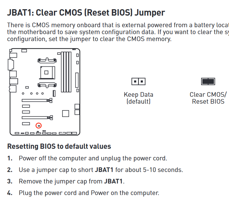

Versuche mal das BIOS zu reseten, dazu den Teil im Handbuch mit CLEAR CMOS nachlesen. Meist 2 Pins die man per Schraubendreher mal kurzschließen muss, nix wildes. Worst Case wäre aber dass das Board tot ist. Schaue aber erstmal nach dem Reset.

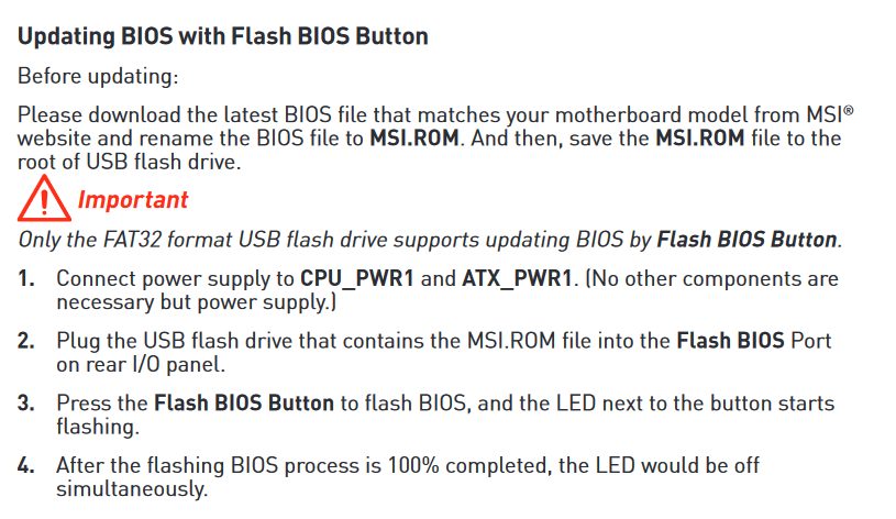

Ich bin ebenfalls kein Freund von Windows Tools. Aber da du die Anleitung gelesen hast, warum nimmst du dann die zweite Methode ;) Aber die dritte beschriebene sollte bei solchen Problemen helfen. Flashe das Bios mit der Methode die auf Seite 26 der Anleitung beschrieben ist:
Spätestens das sollte wieder leben ins Board ein hauchen.

Da hilft nur noch das zu Flashen de bios file auf fat32 Stick zu kopieren und umzunennen. Glaub msi.rom. Ist im Handbuch und oft im inet beschrieben. Rechner aus. Stick rein. Hinten in einen bestimmten USB Port. PC starten. Dann passiert ja nix. Alles schwarz wahrscheinlich. Dann hinten den Flash Button drücken und warten. Es blinken hinten am Mainboard LED. Das ganze dauert etliche Minuten. Wenn leds aus BIOS geflasht. PC neu starten oder reset.
Cmos default dann laden. Neu starten und dann einstellen was brauchst im bios

Konnte es mit der neusten bios auf dem usb und anschließend Flashen fixen. Danke nochmal 🙏
