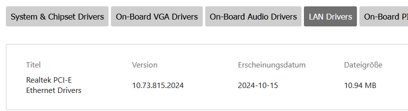

Danach war der Treiber 10.71.312.2024 installiert und es funktionierte.
Dann ist dein Lan Treiber aber nicht aktuell.
https://de.msi.com/Motherboard/B450-TOMAHAWK-MAX/support#driver
