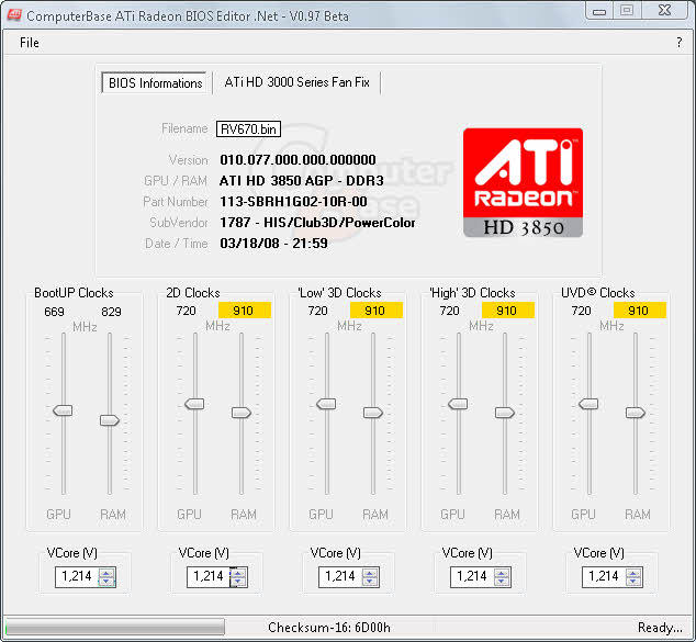

Hier passendes Bios laden, mit Editor anpassen, flashen fertig.
Alle Biosversionen ab VER 010.071.000 sollten Lockfrei sein.

Ja, habe jetzt mit GPU-Z nochmals nachgeschaut ;)..
Die Bios Version lauter wie folgt: VER 010.077.000 und im ATi Radeon BIOS Editor sehe ich , dass gleich alle Features unlocked sind ;) .. Somit ist für mich und alle andern HIS HD3850 IceQ Turbo Besitzer mal ein BIOS-Update ausgeschlossen ;)
