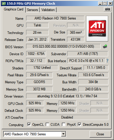

Hi,
'hab mir neulich die oben beschriebene Karte gekauft (Bild). Laut GPU-Z und Catalyst soll sie nun mit einem GPU Core Clock von 925Mhz laufen bzw. so hoch boosten.
Im 2D Modus, verständlich läuft sie mit 300Mhz/150Mhz und dann wenn sie zu 100% ausgelastet wird boostet sie allerdings nur auf 850Mhz hoch statt auf 925MHz. Nur (ganz ganz) selten steigt sie auf 925Mhz an, das aber nur für einen Bruchteil einer Sekunde und dann wieder auf 850Mhz. Also an der Spannung ist alles unverändert und übertaktet habe ich auch (noch) nichts. Ich dachte vielleicht würde die Karte nicht genügend Saft bekommen aber ich habe mir mit einem Calculator das mal berechnen lassen, ob denn mein Netzteil für mein jetziges System ausreicht (habe ein 450W Netzteil) und der Rechner ergab : Nicht mal 400W bräuchte ich für all meine Komponenten. Und ich habe gehört, dass solche Rechner doch recht großzügig bei der Einschätzung wären.
Mal davon abgesehen dass die Karte unter Vollleistung nicht hoch genug taktet, wenn ich HIS' iTurbo software benutze um das Stromsparen im 2D Modus zu deaktiveren, sprich die GraKa läuft konstant mit 925/1250, dann läuft und bleibt sie auch bei den Werten. Dann der Stress-Test : 3D Anwendung starten und fast augenblicklich wird der Bildschirm schwarz : No Signal...
Woran liegt das ? Ein Defekt ? Ich dachte man könnte die GraKa locker noch darüber hinaus etwas übertakten ohne die Spannung zu erhöhen. Die Temperaturen im Idle sind 33°C und bei 100% Auslastung bei etwa 70- maximal 80°C

Wie gesagt 925 und 1250 sind standard bei meiner Karte allerdings sieht unter Höchstleistung der GPU-Z Core Clock graph so aus :
Die ganz kleinen Anhebungen sind die Stellen wo der Takt auf 925 ansteigt... ist das denn normal ? Wieso läuft er im 3D modus unter 100% Auslastung nicht konstant mit 925Mhz ? Ich habe vier Stufen feststellen können (Die Rede ist nur vom GPU Core Clock) : 300Mhz im 2D Modus, aufwendigere 2D Anwendungen(?) mal 500Mhz und unter Vollauslastung die 850Mhz mit den launischen ab-und-wann 925Mhz. Wieso bleibt der Takt nicht konstant bei 925Mhz bei der 3D Anwendung ? GPU OverDrive habe ich wie man oben sehen kann aktiviert also :freak: ?

sh00ter999 schrieb:
.. wenn sie zu 100% ausgelastet wird boostet sie allerdings nur auf 850Mhz hoch statt auf 925MHz. Nur (ganz ganz) selten steigt sie auf 925Mhz an, das aber nur für einen Bruchteil einer Sekunde und dann wieder auf 850Mhz.
Da greift Powertune Limit (Leistungssteugerung -/+20%) einfach etwas erhöhen,dann läuft die länger auf 925 MhZ.

PowerTune mit Boost
Mit den Standardeinstellungen taktet die Radeon HD 7950 V2 in jedem unserer Testspiele zwischen 850 MHz und 925 MHz, die Turbo-Frequenz kann also zu keiner Zeit gehalten werden. In manchen Titeln taktet die Grafikkarte häufiger mit 850 MHz als mit dem schnelleren Takt. Geringere Frequenzen als 850 MHz konnten wir nicht feststellen.
Erhöht man PowerTune auf zehn Prozent, laufen abgesehen von Alan Wake sowie Metro 2033 sämtliche Spiele bereits durchweg mit den vollen 925 MHz.

Danke an euch beiden. Also ich habe etwas sehr wichtiges vergessen zu erwähnen. Und zwar habe ich als ich diese Werte beobachtet habe mit Geeks3D FurMark Benchmarks und Burn-In-Tests durchgeführt. Auf den obigen Tipp von tnyp860 'hab ich mir auch mal MSI's Benchmark Tool geholt ( MSI Kombustor 2.5 ) und dort sieht man einen Unterschied am GPU Clock Verhalten.
Wie man erkennen kann ist die GPU durchgehend auf 965Mhz (diesmal übertaktet), beim Burn-In test mit Furmark allerdings wieder größtenteils 850Mhz und ab und wann 965Mhz.

Stimmt wohl. Habe mir einen Test über die Powertune Technology (Leistungssteigerung) durchgelesen ( hier ) und habe danach mal auf +20% geschaltet. Das Ergebnis ist oben im Bild zu erkennen. Er steigt öfter als sonst auf die gewünschten 965MHz aber auch nicht durchgehend (Zumindest nicht beim Furmark Burn-In test)
Was mich bei der ganzen Sache verwundert sind die beiden unterschiedlichen Ergebnise, denn der Burn-In test des Kombustors hat haargenau die selbe Technologie wie die von FurMark...
