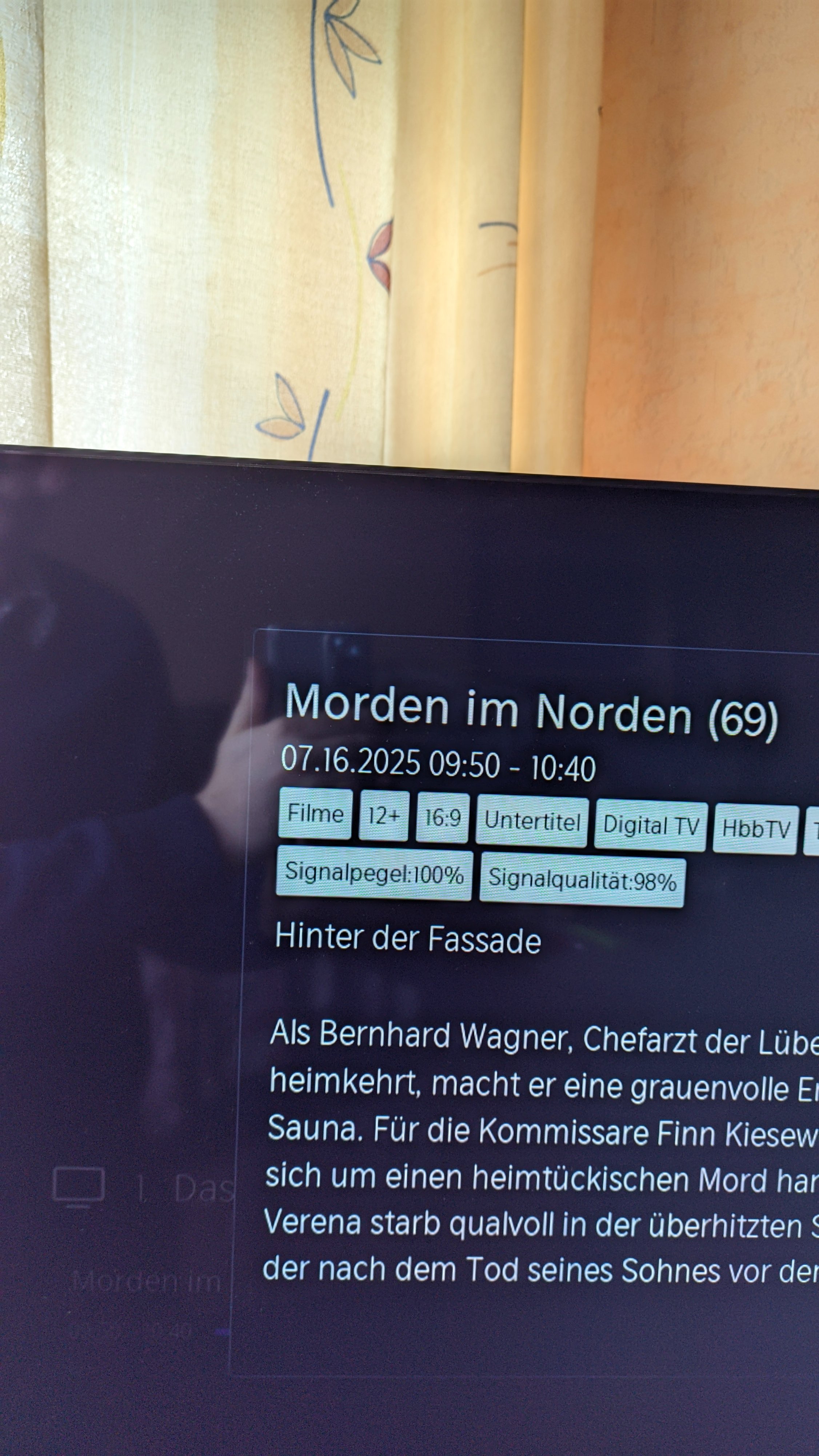

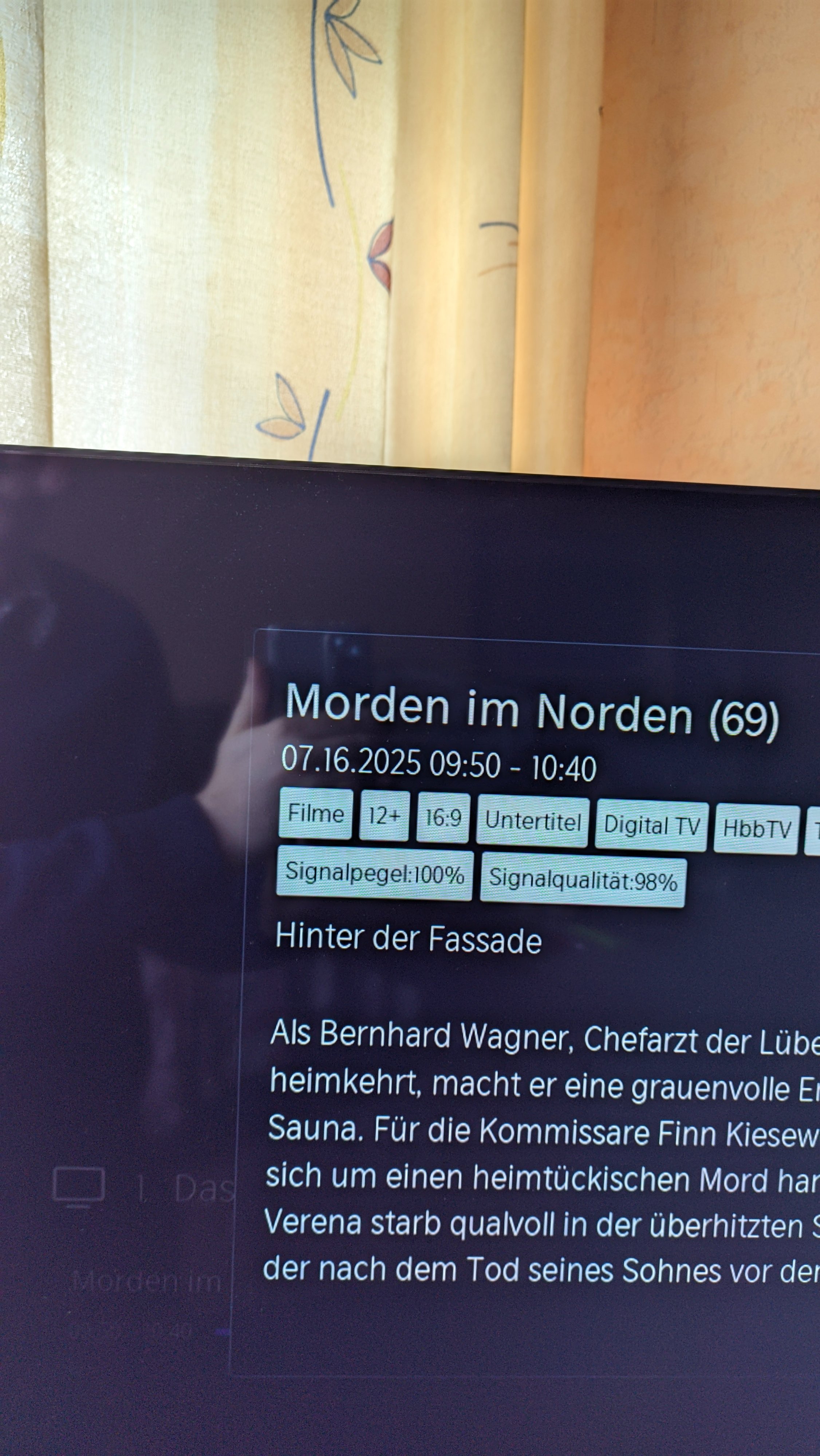

es liegt nicht am Kabel, und nicht an Nokia denn mit anderem Fernseher geht es, jetzt gib noch ein Problem, DVBT teilweise kein Bild obwohl Signal vorhanden auch Signalqualität, Hisense schickt mir Techniker, es wurde gesagt dass Mainbaord gewechselt werden muss, angeblich geht es bei mir zuhause der Hotliner meinte es dauert nur 5 Minuten. Gerade mal 4 Monate alt, ich hatte LG: zu wenig Speicher, obwohl nur paar Aps installiert, dann Samsung knakte städig, und Hisense kann nicht mal umschalten.
