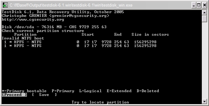

Hier noch einmal der aktuelle Stand bei Testdisk (die Festplatte ist zur Zeit per 2,5" auf 3,5" Adapter an meinen PC angeschlossen, die 60 GB und die 40 GB HDDs stehen vollständig zur eventuell nötigen Datenrettung zur Verfügung):
Screenshot 1 - Startanzeige von Testdisk

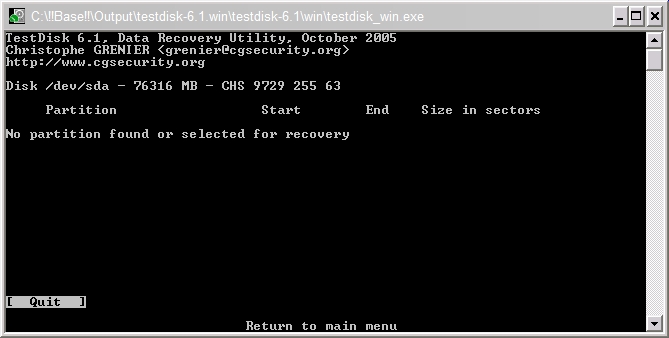

Screenshot 2 - Analyse bei 80 GB HDD gedrückt

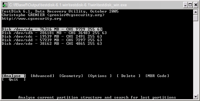

Screenshot 3 - Proceed bei Analysescreen gedrückt

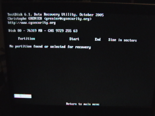

Screenshot 4 - Search! nach dem Proceed von Screen 3 gedrückt
(sieht genau aus wie Screenshot 3, ist aber Screenshot 4 :) )

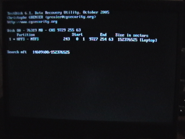

Screenshot 5 - Enter gedrückt für "continue"

Teile mal mit ob du die tiefere Suche [Search] in Testdisk ausgeführt hast.
Es wurde keine Partition gefunden.
In der Partitionstabelle ist ein Eintrag der aber verkehrte Werte am Anfang der Partition bei Head und Sectors hat.
Müßte 1 bei beiden sein und ist 17.
Auch ist es richtig das der Sektor beim Abschluß einer Partition im Endcylinder, bei dir der Wert bei Heads 254 und der Sektor 63 (Standard) ist.

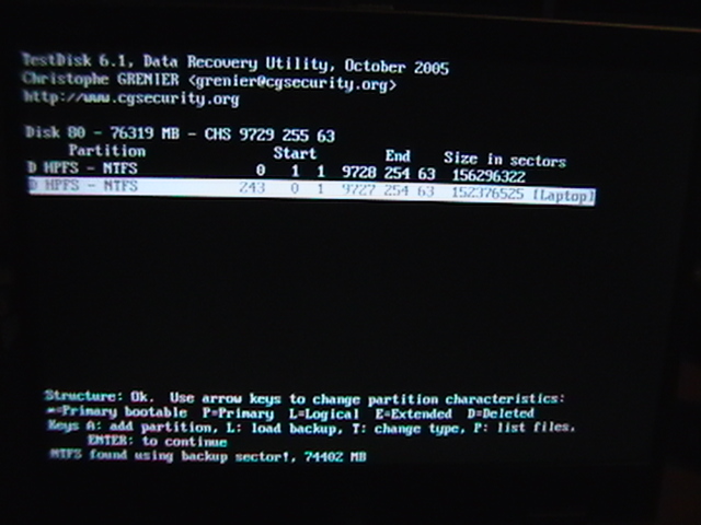

Das gute ist,dass die PArtition mit namen "Laptop" nach "Search!" zwar gefunden wird, aber das Problem ist, dass ich wenn ich sie auswähle und "Proceed!" sage, meldet testdisk unbegreiflicherweise sowas wie "No Partition for Recovery selected!". I ch hab die "Laptop" genannte Partition ausgewählt und auf Enter gedrückt für "Proceed!". Das sollte doch das auswählen sein, oder?

Screenshot 6 - nach Search!

Nach der tieferen Suche werden bei dir zwei Partitionen (einmal deine vorige Laptop und die neue nach deiner Aktion) angezeigt.
Zwei Partitionen können aber nicht den gleichen Speicherplatz belegen.
Daher werden die als D=deleted (gelöscht) angezeigt und du mußt die für die Wiederherstellung manuell setzen.
Steht in der Anleitung.
Mache mal erneut Search.
Markiere auch mal die Partition Laptop mit dem Pfeil und drücke auf der Tastatur p ob deine Dateien angezeigt werden.
Wenn ein Fehler kommt teile es mit.
Setze die Partition Laptop mal mit dem Links oder Rechtspfeil auf der Tastatur auf P (ist der Buchstabe ganz links bei der Partition)
Bestätige dann mit Enter.
Bei der oberen brauchst du nichts machen.
Die muß auf D bleiben (ist der Buchstabe der ganz links bei deiner Partition angezeigt wird).
Bestätige mit Enter.

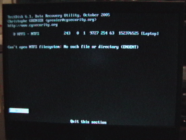

So, ich hab jetzt nochmal Search! gemacht und mit den Rechts-Links-Cursor-Tasten auf P gestellt, dann Write! ausgeführt. Ich bin nicht sicher, ob ich auch Write ausführen sollte, wenn nach dem Auflisten mit P ein Fehler auftritt, aber ich dachte, es wäre richtig, also tat ich es.
Danach war der Bootsektor natürlich Bad und der BackupBootsektor OK. Ich schrieb den BackupSB auf den BS, wie von Dir beschrieben. Ich startete neu.
Leider startete mein System wie zu erwarten nicht.
Ich hoffe, Du hast noch einiges in der Trickkiste. Wenn nicht, bin ich erledigt.

Screenshot 8 - Der Fehler, der beim Lesen der Dateiliste mit P auftrat.
No Such File or Directory bedeutet das der Bootsektor noch gefunden wurde aber kein Dateisystem.
Die Wiederherstellung hängt jetzt davon ab wann Partition Magic abgebrochen wurde.
Wenn es während des verschiebens von Daten passiert ist können die Daten beschädigt sein.
Da kann man dann nur noch eine Diagnose mit Datenrettungssoftware machen.
Teste es mal wenn du von der starten möchtest indem due die Partition auf aktiv bootfähig setzt.
Bestätige daher mal in Testdisk durch bis wieder nach Analyse und Proceed.
