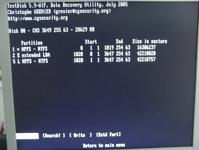

Ich habe alle deine Anweisungen befolgt und hoffe du kannst was damit anfangen. Die 5 Screenshots wurden mit einer Digicam gemacht.

Starte Testdisk bestätige bei Analyse mit Enter und setze mir einen Screenshot.

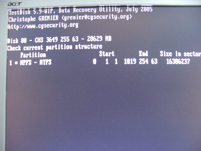

Gehe auf Save und sichere mal die Konfig mit Enter.
Setze mir danach auch einen Screenshot.

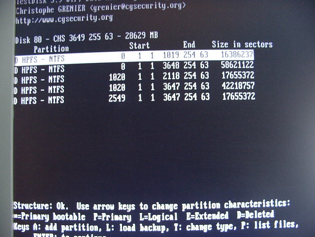

Bestätige weiter bis du zum Menü kommst wo unten steht [Quit] [Search] [Write] und gehe mit dem Pfeil auf Search und lasse es laufen.
Danach auch einen Screenshot.
Wenn die Partitionen gefunden werden, markiere die mal und lese am Screen ganz unten in der letzten Zeile was dort steht.
Ich weiß nicht ob du mehrere Partitionen hast.
Teile auch Betriebssystem, Servicepack und Festplattengröße mit.
Teile es mit.

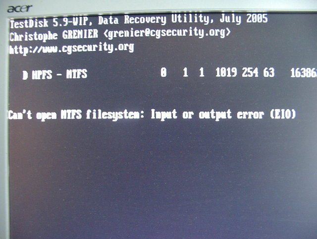

Beim zweiten Bild ist folgendes markiert:
P HPFS – NTFS 0 1 1 1019 254 63 16386237

Sieht leider nach einem Dateisystemproblem aus.
Der Bootsektor wird als gültig ausgegeben.
Daher kannst du nur noch überprüfen ob der auch mit dem Backupsector identisch ist.
Starte Testdisk , wähle wenn nötig dei Festplatte aus und gehe mit dem Pfeil nach rechts auf das Menü Advanced.
Lasse auf der Festplatte deine erste betroffene Partition markiert und bestätige bei Boot.
Wenn dort weiter unten steht "sectors are identical" dann ist der Bootsektor in Ordnung.
Wenn dort steht "sectors are not identical" teile es mit.
Da bei dir chkdsk usw. nicht geholfen haben, solltest du dir Datenrettungsprogramme mal anschauen.
Damit kannst du erstmal in der Testversion einen Scan für Diagnose machen und die Daten überprüfen.
