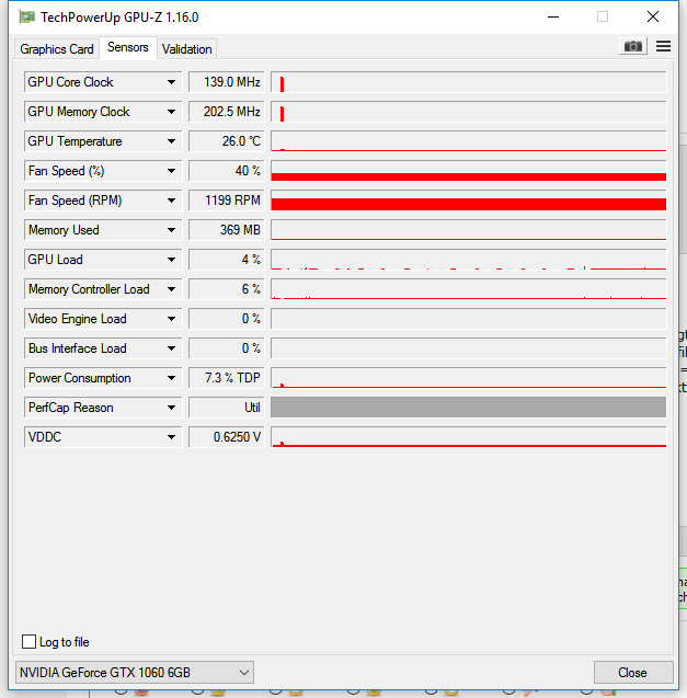

Ich habe an die Fachleute hier im Forum eine Frage.
Ich habe mir eine Graka zugelegt https://www.zotac.com/at/product/graphics_card/zotac-geforce-gtx-1060-mini mir ist aufgefallen das die Karte im Desktopbetrieb ca 30 Grad warm wird, so weit denke, ich ist das OK aber sobald WoW gespielt wird, klettert die Temp auf ca. 80 Grad hoch und hier stellt sich nun meine Frage die 80 Grad, die hier anfallen, ist das normal?? Ich habe bereits das Gehäuse von Mini auf Lage umgestellt sowie 3 Gehäuselüfter montiert sodass sich wenig bis keine Wärme entwickeln kann. Mittlerweile bin ich echt ratlos, vielleicht hat wer von euch noch eine Idee, oder kann mit sagen ob das auch, bei wem anderen so ist.
Übertaktet ect. ist die Karte nicht.
Solltet ihr noch andere Infos benötigen einfach kurz Bescheid geben.
Danke
30 Grad -- http://gpuz.techpowerup.com/17/01/26/vec.png

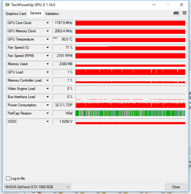

80 Grad -- http://gpuz.techpowerup.com/17/01/26/65m.png
80 grad ist doch kein Problem für eine GPU.
und 30 Grad im Desktop Betrieb völlig Normal.
Hi,
naja, eine 1060 mit einem Lüfter, der noch nicht einmal Vollgas gibt (71% Fan Speed), da sind die 80° unter Vollast bei 30° Idle durchaus normal finde ich.

80°C sind für eine GPU unbedenklich, die Karte regelt die Lüfter höher sollte es nötig sein.
Beobachte doch mal mit HW Monitor die Lüfterregelung in %.
Wahrscheinlich wird sie nicht bei 100% liegen. Ist bei meiner NVIDIA genau so. Die Lüfter sind so geregelt, dass ca 80 grad gehalten werden.
Mit entsprechenden Programmen kann man auch manuell eine Lüfterkurve hinterlegen, sodass die GPU kühler bleibt.
80°C ist normal, der Kühler ist nämlich ziemlich schlecht, und überfordert. genau so wie die basis EVGA Gaming (die hängt z.B. permanent im Temperatur limit von 83°C und ist dabei noch sehr Laut).
Beide Modelle haben nämlich keinen heatpipe Kühlkörper, oder mit Alu-Lamellen. Sondern einfach nur nen dicken fetten Alublock mit paar Kühlrippen, im Prinzip ein Intel Boxed Kühler.
Dass hier die Anströmfläche DEUTLICH geringer ist, als bei nem Lamellen-Kühler mit Heatpipes ist da keine überraschung^^
Hättest ein anderes Modell nehmen sollen, wenn dir die Lautstärke zu hoch ist.
Allgemeiner: Die GTX 1060 hat standard mäßig 83°C als Temperaturlimit. Ab da drehen die Lüfter deutlich auf, um diese Schwelle zu halten.
Was die Kühlleistung angeht, ist der Kühler damit also ein Ausreichend, eine 4.0. Gerade so nen Katzensprung entfernt von Durchgefallen.
Aber 80°C sind definitiv unbedenklich für eine GTX 1060, auch unter dauerlast.
Die Frage ist hier eher: Sind DIR 71% Lüfterdrehzahl zu Laut?
Falls ja, probier Undervolting. 1800 Mhz sollten bei einer GTX 1060 easy bei 0.85 Volt möglich sein (Standard sind 1.05 Volt), was die Temperatur vermutlich auf 70°C reduzieren würde, bei exakt gleicher Leistung.
Wenn frisch gekauft, würde ich sie zurückschicken, und ein besseres Modell kaufen: https://geizhals.de/inno3d-geforce-gtx-1060-6gb-twin-x2-n106f-2sdn-n5gs-a1523449.html?hloc=de
Oder aktuell sehr günstig und deutlich interesanter als die billig-1060er modelle: https://geizhals.de/msi-radeon-rx-480-gaming-x-8g-v341-003r-a1473074.html
Die beste RX 480 auf dem Markt, "nur" 249€.
Dazu etwa gleich schnell, aber Freesync fähig (günstigere Monitore)
Alles ok. Der Lüfter soll so kühlen, dass die Temperatur 80°C nicht wesentlich übersteigt. Da er die 80°C mit ~70% Drehzahl halten kann ist alles im grünen Bereich.
Das ist richtig^^
Aber wie gesagt, wenn die 70% eben röhren wie ein Föhn, wäre das für MICH z.B. völlig inakzeptabel. Auch wenn nichts überhitzt.
