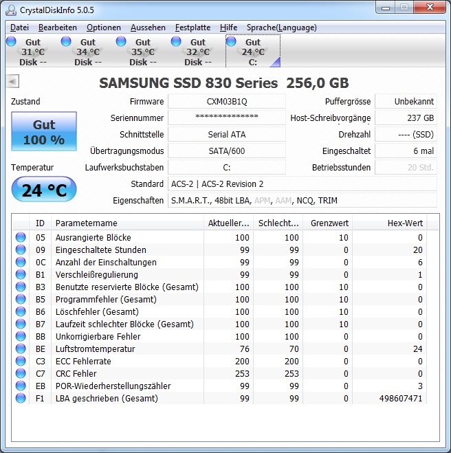

Hallo Leute,
hoffe hier auf Unterstützung bei folgendem Problem: Bin neulich auf eine größere SSD umgestiegen (von OCZ Vertex 3 120GB -> Samsung 830 256GB) und habe per Windows Systemabbild die alte Installation umgezogen. Hat soweit auch erstmal alles wie gewünscht funktioniert. Blos jetzt habe ich plötzlich ewig lange Bootzeiten (ca. 90 Sekunden), bis endlich mal der Login Bildschirm erscheint. Hatte erst das Gefühl dass irgendwas Plug'n'Play mäßig im Argen liegt, also erstmal alles abgestöpselt, aber dauerte immer noch so lange. Windows neu installiert. Brachte auch keine Besserung. Bei einem frisch installierten Windows bootet er immer noch genau so lahm. Bin langsam mit meinem Latein am Ende. Hier der Auszug aus dem Ereignislog:

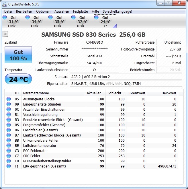

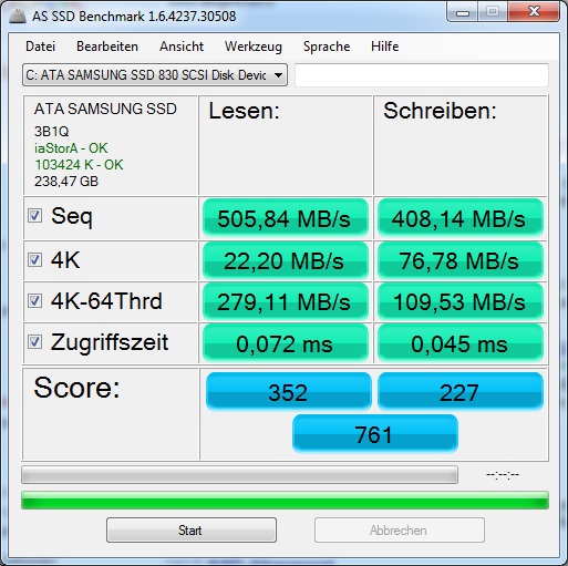

Mach mal ein Screenshot von AS SSD. Evtl. passt das Alignment nicht.
Hast du mal probiert, ohne das RAID0 zu starten? (festplatten abgestoeppselt)
Hier ein Screenshot vom AS SSD.

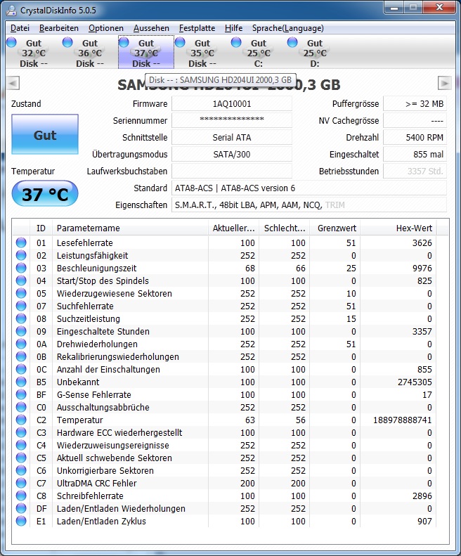

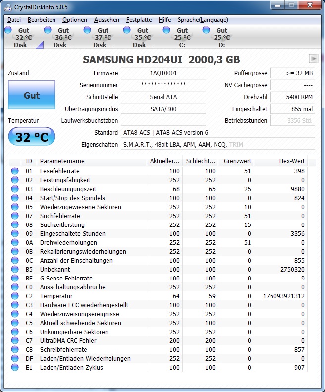

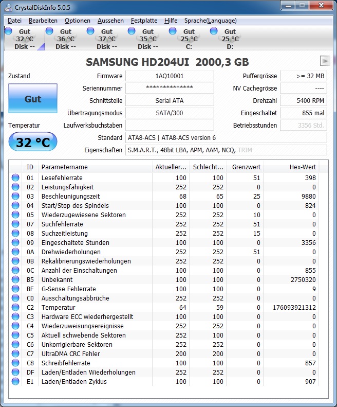

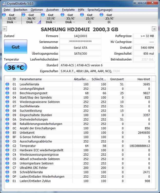

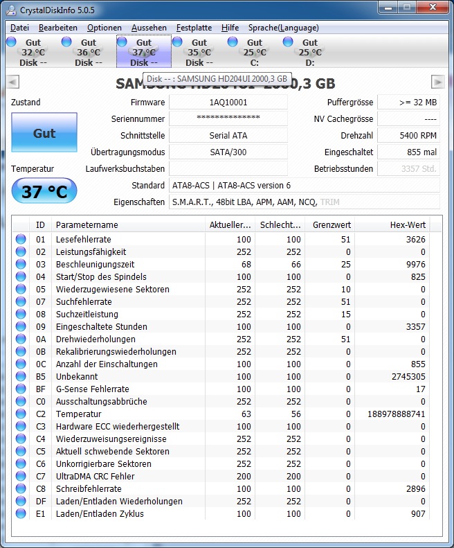

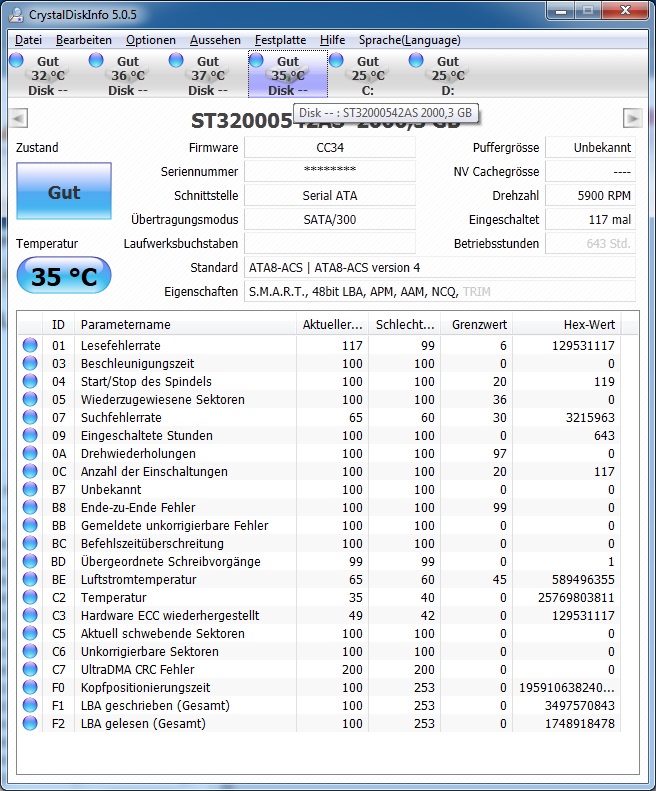

Ich dachte da könnte was mit einer Platte nicht stimmen, aber dein erster Screenshot zeigt ja eigentlich gute Werte bei allen Platten?
Ja eigentlich schon, hab jetzt nochmal von allen die einzelnen Werte hier

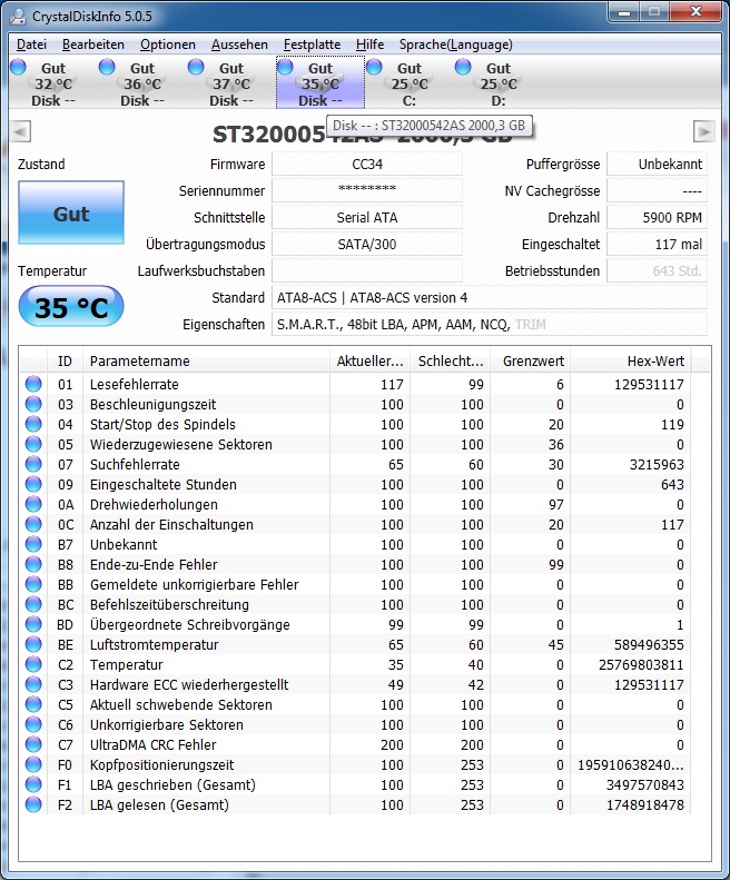

schon aufgefallen, dass deine 4. HDD eine andere Firmware und untypische Umdrehungszahl hat?
Hm ja da ging mir mal eine von den Samsung Platten den Bach runter und habe dann auf Garantie eine Seagate als Ersatz bekommen.

mach mal ein Fireware Update für die ST32000542AS.
frogger9 schrieb:
laut dieser Website ist die neue Firmware CC35.
http://niallbest.com/seagate-2tb-st32000542as-cc35-firmware-upgrade/
Vor dem Upgrade unbedingt Daten sichern.
OK, danke hab ich jetzt gemacht. Firmware ist auf CC35 und bei der Gelegenheit hab ich auch gleich mal die Firmware der Samsung Platten aktualisiert. Hat leider alles nichts gebracht, Bootvorgang dauert nach wie vor so lange.

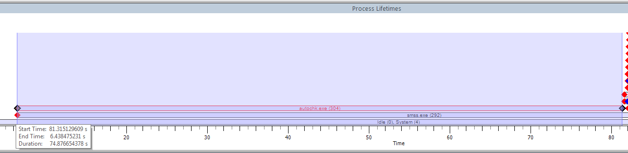

Windows Performance Toolkit installieren und Boot analysieren:
http://www.winvistaside.de/forum/index.php?showtopic=2085
Hab ich im ersten Post schon gemacht.
Autochck.exe läuft beim Booten und führt zu der 71s Verzögerung:
autochk-png.305001
