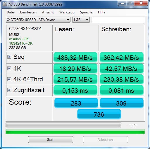

Habe mal ein SSD Test gemacht:

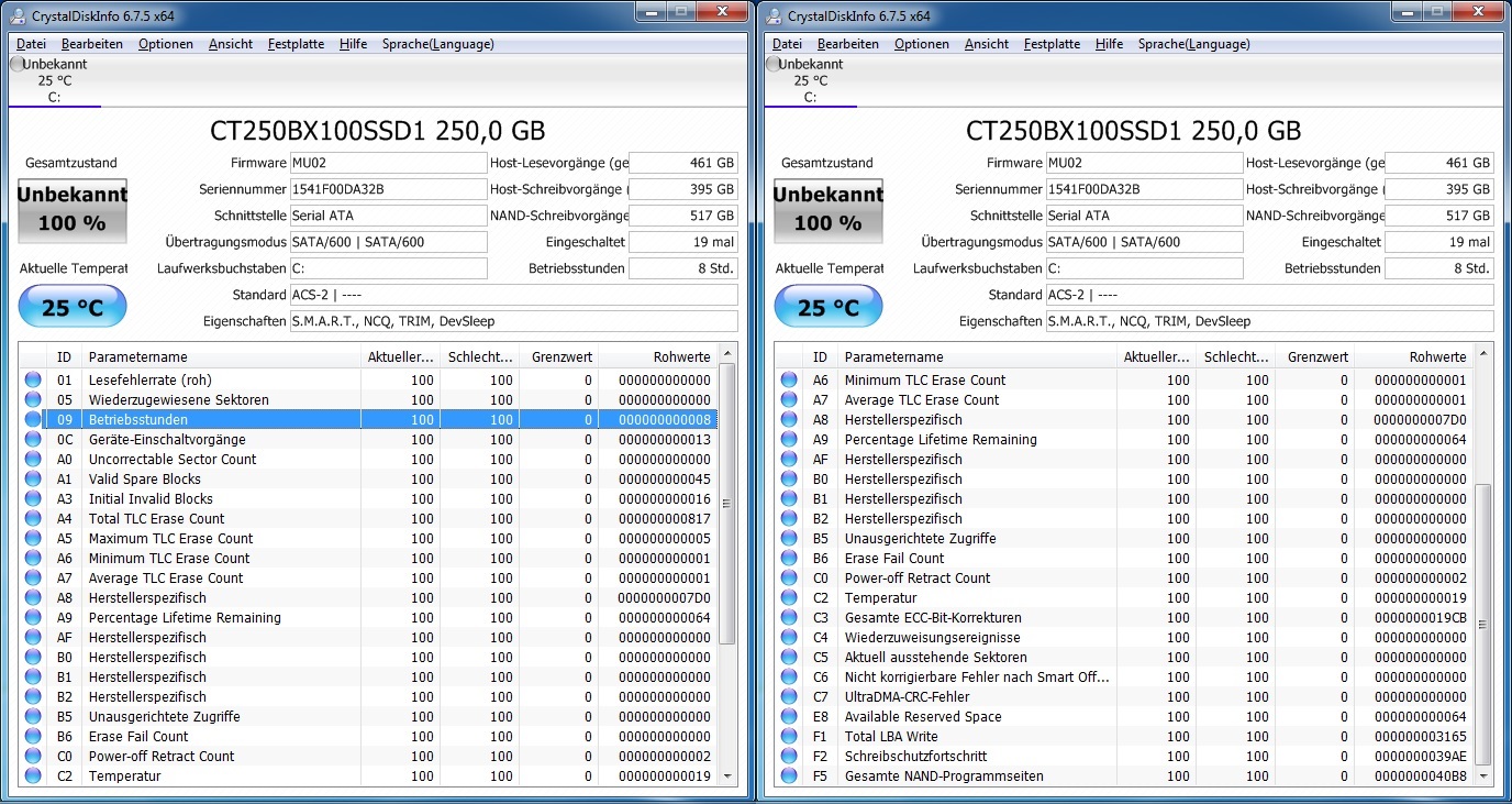

Poste mal Screenshots von CrystalDiskInfo von allen Platten, das Fenster so weit aufziehen, dass alle Attribute sichtbar sind.

Keine Probleme im Ereignisprotokoll. Irgendwas scheint beim Zusammenspiel Notebook <-> SSD Probleme zu bereiten!
Hier mal der Output von CrystalDisk:
