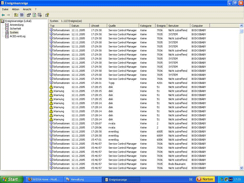

Ja es waren gelbe Einträge vorhanden. Habe mal ein Screenshot davon gemacht.
Das sind die einzigen gelben Ergebnisse. Es war genau die Zeit wo der Computer nicht mehr hochfuhr.
Die kommen auch bei den anderen Zeiten wo der Computer nicht hochfuhr.

1) Norton ist installiert, igitt, aber das nur nebenbei

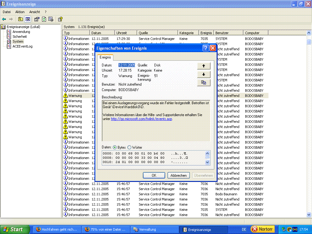

2) disk ist nicht gut, das ist die Festplatte, leider bringt mir der screenshot so nix! Doppelt auf den Eintrag Disk und dann nen screenshot, damit ich die Fehlermeldung sehe.
3.) Ereignis ID: 51, Quelle: Disk, Meldung: {Datenverlust bei verzögertem Schreiben} Das System hat versucht, Dateidaten vom Puffer in die Datei \Device\HarddiskVolume2 zu schreiben. Der Schreibvorgang ist fehlgeschlagen. Eventuell wurden nicht alle Daten in die Datei geschrieben.

reicht der screen so?
