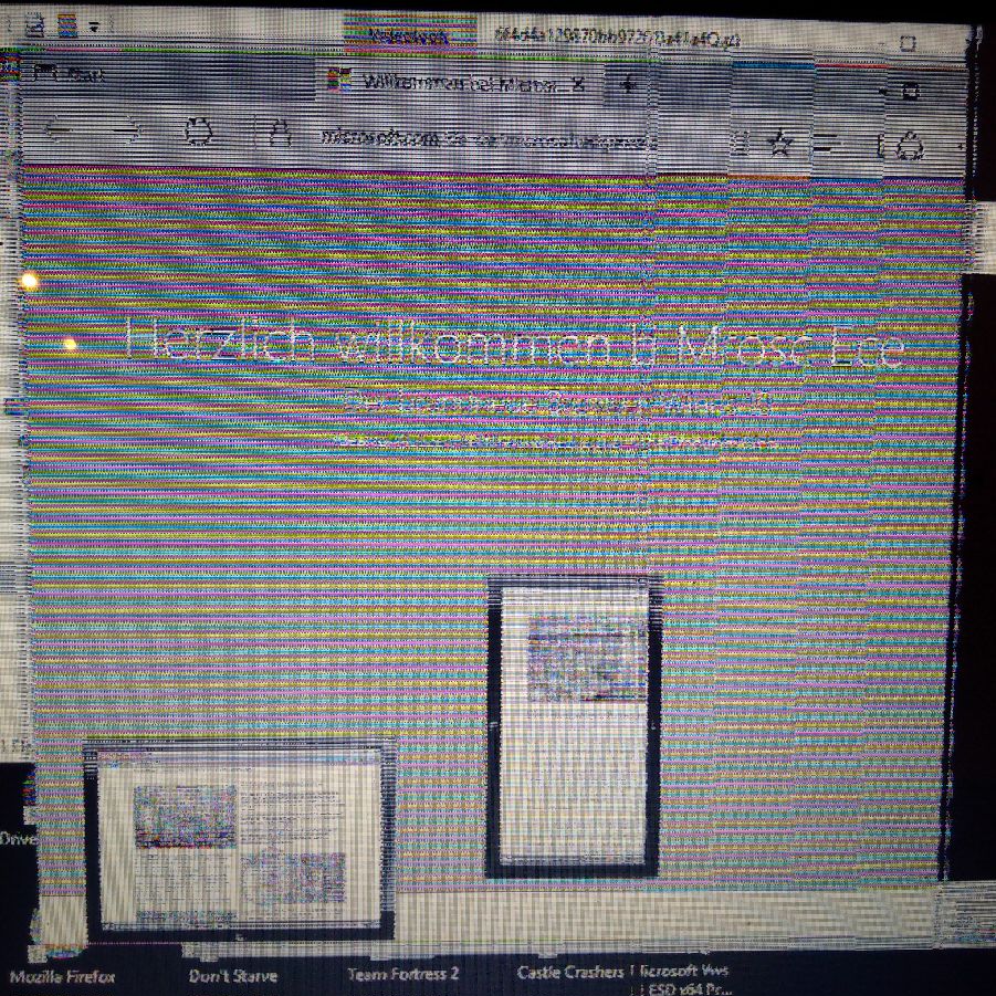

Als ich nach ca. 30min wieder gekommen bin, war der Hauptmonitor (Acer ei272ur) wie verrückt am Flimmern und am Flackern.
Hier ein Beispiel, wie es ausgesehen hat :
Bei mir waren die Farben jedoch weniger deutlich, eher wie ein Sepia Effekt. Dazu waren die "Streifen" sowohl Horizontal, als auch Vertikal auf dem Bildschirm verteilt, der eigentliche Desktop war aber noch erkennbar.
