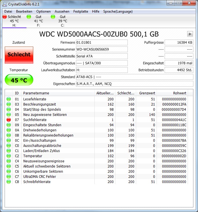

Ich habe eine WD 500GB, die seit heute morgen in Chrysrtaldiskinfo als schlecht bezeichnet wird. Nachgesehn habe ich weil sie plötzlich in mehreren Abständen ein hochfrequentes Geräusch abgab das sich anhört wie kreischen, sehr laut.
Ich habe Daten bereits gesichert.
Was bedeutet das mit der "Suchfehlerrate"?
Die Köpfe deiner Platte werden nicht mehr korrekt positioniert oder es braucht zu viele Anläufe dazu.
Die Platte ist defekt.

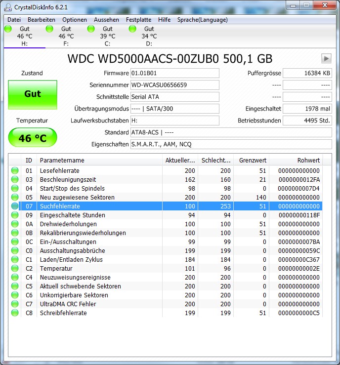

Danke für die Antworten. Ich habe die jetzt neu eingelesen und auf einmal ist wieder alles ok, kann das sein?
Mit viel Glück war es dann ein einmaliger Fehler. Eventuell fand auch eine Selbstkalibrierung statt.
Naja: Beobachten und abwarten.
Also von schlecht auf gut ist schon recht merkwürdig. Würde die jetzt erstmal im Auge behalten, evt mal paar Daten als Test draufkopieren und dann wieder die Werte prüfen, aber keine wichtigen Daten drauf lassen. Von den Betriebsstunden her hat die ja noch nicht besonders viel.
