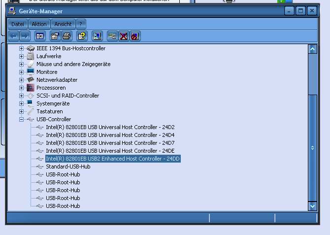

Schau mal im Gerätemanager ob da ein USB2 Enhanced Host Controller installiert ist.
