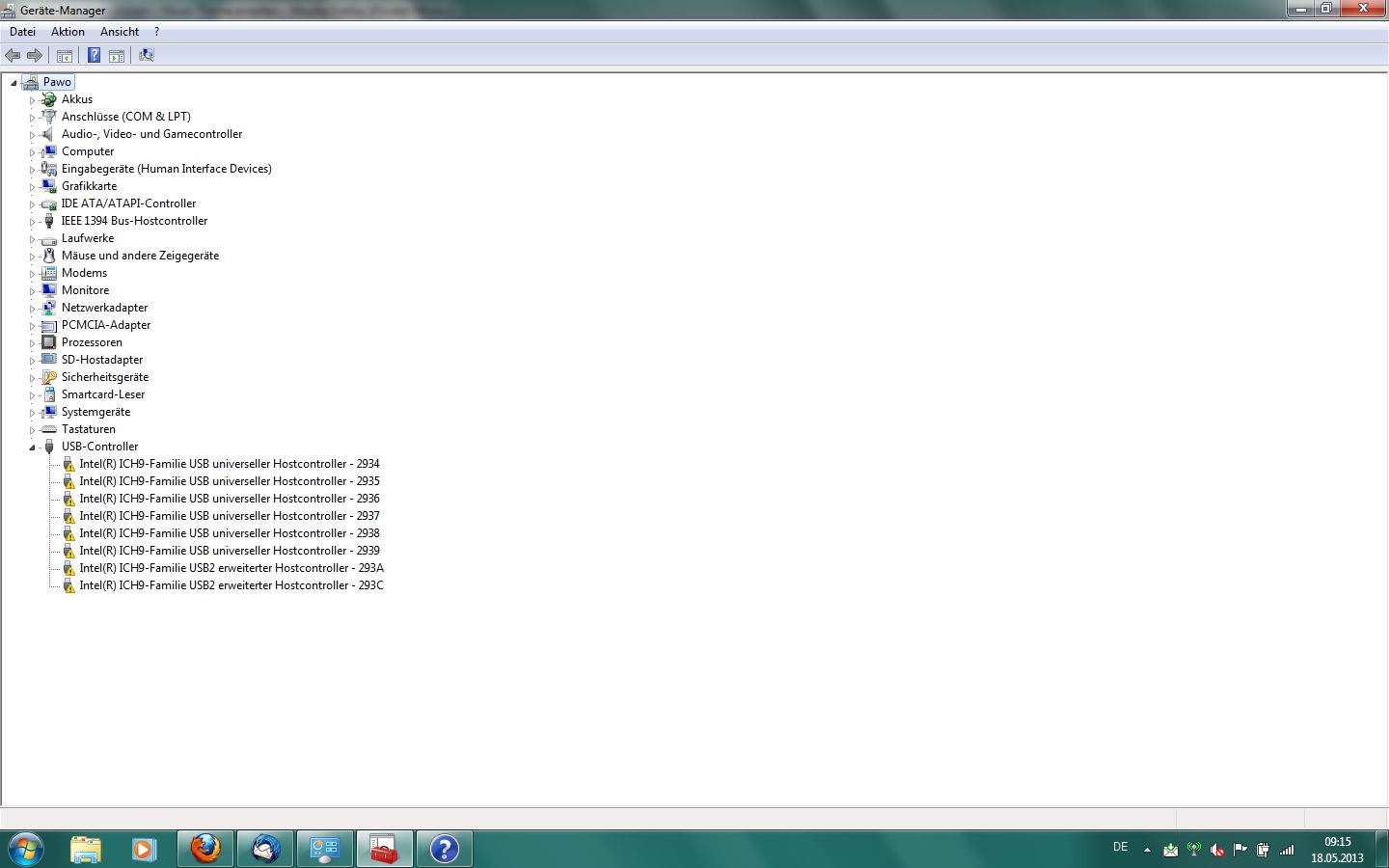

ich habe folgendes Problem;
Nachdem ich mein CD Laufwerk entfernt, dafür die original HDD 160 GB mittels Zusatzrahmen und eine SSD Card als 1. HDD installiert habe und danach mein WIN7 Home 64bit neu aufgelegt habe, funktioniert mein USB Controller nicht mehr, dazu auch mein Bluetooth auch nicht. Den o.g. ICH9-Familie USB Hostcontroller habe ich mehrfach deinstalliert und neu aufgesetzt. Er wird als neuester Treiber erkannt ist aber immer wieder fehlerhaft.
Wer von euch Experten kann mir helfen?

Ich habe das Elitebook gebraucht gekauft und keinerlei Treiber dabei. Habe dann als erstes mal die WIN7 Starter Version getestet und da funktionierten Bluetooth und die USB Ports einwandfrei. Erst als ich die vorhandenen 2 GB Speicher, gegen 8 GB getauscht habe, eine SSD Festplatte eingebaut und dann WIN7 Home 64bit aufgezogen hatte, stellte ich fest das die Treiber (siehe Bildschirmausdruck) nicht optimal installiert waren.
