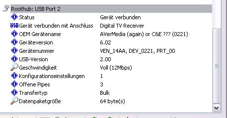

aber nach Sandra hat es noch USB Version 2
ok - bei version wird 2.00 angezeigt, aber bei geschwindigkeit steht Voll(12Mbps)
und usb 1.1 hat 12Mbps.
irgendjemand lügt - ich denke das es die versionsanzeige ist.
Version 2 muss nicht unbedingt Highspeed bedeuten.
Es gibt eben auch Fullspeed (falls das hier so gemeint ist: Voll = Full), und das bedeutet trotz USB 2 nur 12 MBit.
Highspeed = 480 MBit
Fullspeed = 12 MBit

p6vap-Ap heisst das Board und hat keinen USB 2.0 onboard, wenn dann hasst Du bestimmt eine Zusatzkarte drin. Kann aber auch sein das ausgelesen wird was das angeschlossene Gerät hat, der Receiver ist am USB Port 2 angeschlossen, da steht ja nicht das er an einem USB 2.0 Port angeschlossen ist. Du solltest dazu mal den USB Port nachsehen. Du hast bestimmt VIA Chipsatz? Wenn USB 2.0 schon drauf wäre müsstest Du den Via4in1 Treiber installiert haben, der zeigt auch an ob USB 2.0 installiert werden soll, wenn vorhanden.
http://www.ecs.com.tw/ECSWeb/Support/Pin_outHDDsupport.aspx?DetailID=117&MenuID=108&LanID=4
Pinbelegung und HDD Unterstützung
Modelll P6VAP-A+
PCB Version 1.0
Max. HDD Unterstützung: 40GB
Erweiterungs_Steckplatz: AGP2X
USB: 1.1
