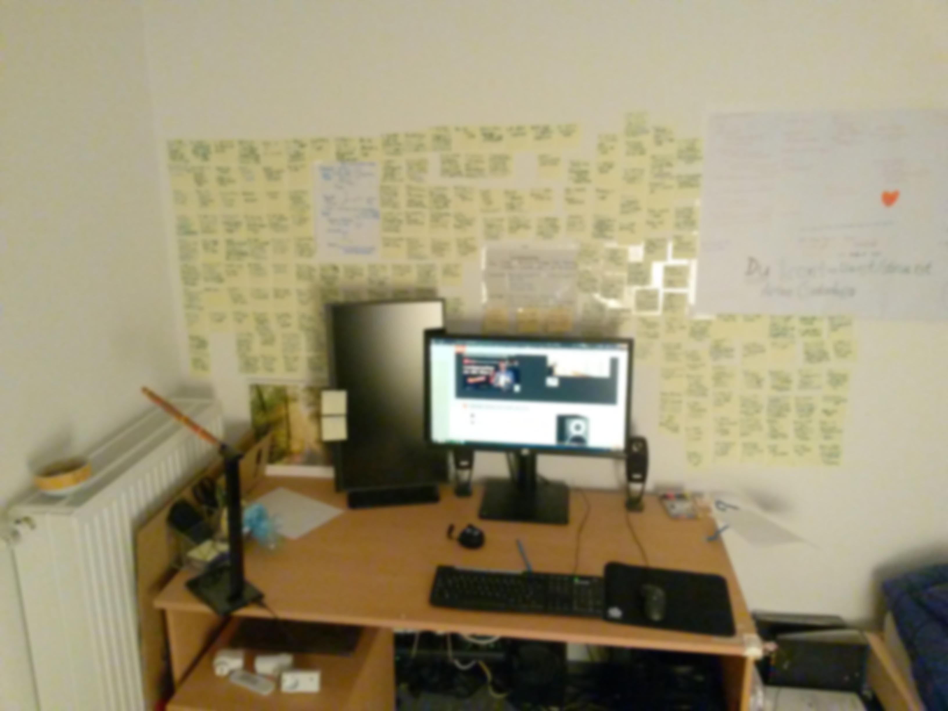

Zur Größe: Ich würde die Zensor 3 so aufstellen wie die Blatt Papiere (sind ca. ungefähr genauso groß wie die 3er). Neben den Tisch rechts würde noch ein Regal hinkommen, worauf der rechte Zensor 3 gestellt würde (deswegen hängt das jetzt da in der Luft). Die Abstände wären so ungefähr überall 14 cm und zu mir ca. 80cm. (Zweiter Bildschirmmonitor kommt weg. )
So, wie ich das sehe würde das doch eigentlich ganz gut gehen, oder? Oder gibt es ein KO Kriterium wegen der Nähe? So, wie ich heraus gehört habe, nicht?

Du hast meine Antwort gründlich missverstanden. Die Zensor 3 kommt nur in Frage, wenn sie das ganze Zimmer beschallen soll. Auf dem Schreibtisch funktioniert das nicht! Dort funktioniert eine Box in der Art der Zensor 1.
Wenn du unbedingt eine Box in der Grösse und Ausstattung einer Zensor 3 möchtest, dann müsstest du die Boxen an der Wand montieren. Lage: Unterkante auf der linken Seite etwa dort, wo auf dem Bild in der Verlängerung des Radioators eine "Lücke" in den Post-it-Zetteln ist. Auf der rechten Seite auf gleicher Höhe und in der Verlängerung der Bettkante bzw. am rechten Rand des Post-it-Walls. Eine Montageart wählen, die es erlaubt, die Boxen zu bewegen. Wenn du vor dem PC sitzt, dann L und R um etwa 35 Grad nach innen bewegen, so dass den Kopf im sogenannten "Sweetspot" ist, also auf der Höhe der LS und im Schnittfeld der beiden Abstrahlwinkel (Boxen haben einen brauchbaren Abstrahlwinkel von höchstens 90 Grad, deshalb musst du die LS eben gegen "innen" drehen).
Willst du im Zimmer Musik hören, stellst du die Boxen "nach vorne", so dass die Boxenhinterseite parallel zur Wand verläuft (mit etwas abstand natürlich).
Das ist keineswegs optimal, aber das Optimum, wenn du auf der Priorität "Boxen am PC" und auf dem Modell Zensor 3 (oder vergleichbar) bestehst.
Persönlich bin ich - gerade mit Blick aufs Foto - immer noch überzeugt, dass du am PC mit einem KH besser bedient wärst.

LAUT war noch nie ein Problem. GUT soll der Klang sein. In deinem Zimmer mit einem Volumen von knapp 40 m3 wirst du guten Klang nicht mit Boxen bringen, die so kleine Membranen wie die Z 1 haben.
Zur Aufstellung der Z3: Damit du diese Box tatsächlich zur Beschallung vor dem PC-Schirm nutzen kannst, und unter Berücksichtigung der örtlichen Gegenheiten auf dem Foto, müssen die Boxen leicht erhöht angebracht werden. Sonst wummert der Radiator munter mit. auf den Tisch stellen kommt nicht in Frage wegen Wummern und wegen zu wenig Abstand zu den LS.
jeder definiert "guten Klang" anders!
ehrlich gesagt bin ich raus seitdem ich das Bild mit den geplanten Positionen gesehen habe. Egal wie man es dreht oder wendet, guter Klang ist hier schlichtweg unmöglich, zumindest so wie ich den definiere. Dazu gehört z.B. in erster einer Linie eine Bühnendarstellung mit präziser Staffelung in Breite und Tiefe und NICHT ein Klang der "räumlich" von überall und nirgendwo zu kommen scheint.
