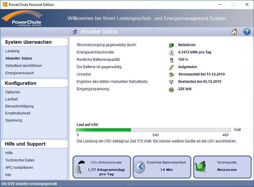

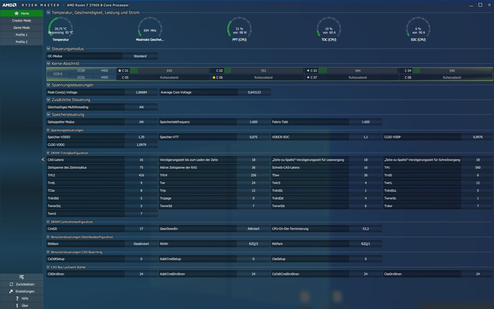

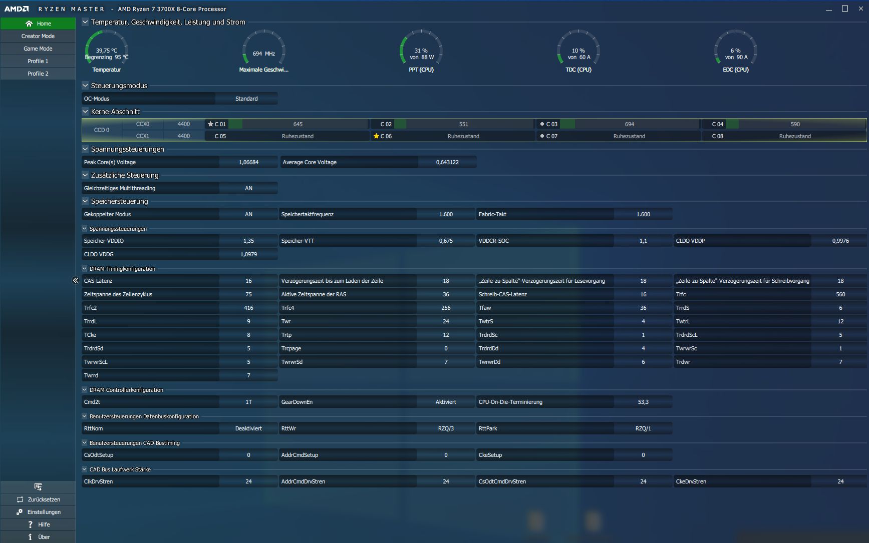

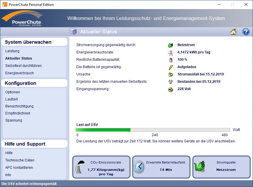

Ich habe jetzt nochmals die BIOS-Einstellungen angepasst und die aktuellsten Chipsatz-Treiber installiert. Stand jetzt sind es 172W laut USV bei 1usmus Ryzen Universal.
Im Anhang mal zwei Bilder dazu. Im BIOS hab ich auch alles deaktiviert, was ich so nicht brauche inkl. HPET. Lüfter laufen auf Silent bzw. werden über die Lüftersteuerung des Dark Base 900 geregelt.

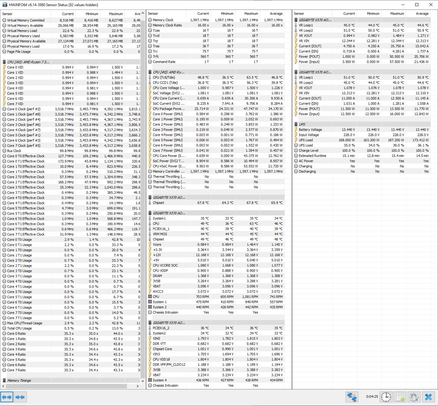

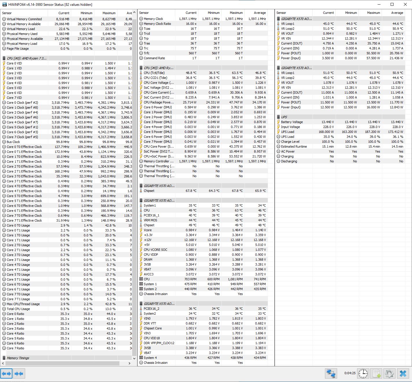

Ich hab jetzt mal HWinfo gestartet und mir die Sensoren angeschaut. Dabei ist mir aufgefallen, dass der Wert "CPU Core Power (SMU) meist bei 30-40 Watt ist. Im Anhang mal ein Bild, wo der Wert nur bei 25,7 W ist. Liegt hier vielleicht der Mehrverbrauch begraben? Dass die USV ein zu langes Aktualisierungsintervall hat? Ist der Wert eigentlich normal? Sonst wüsste ich auch nichts mehr..
