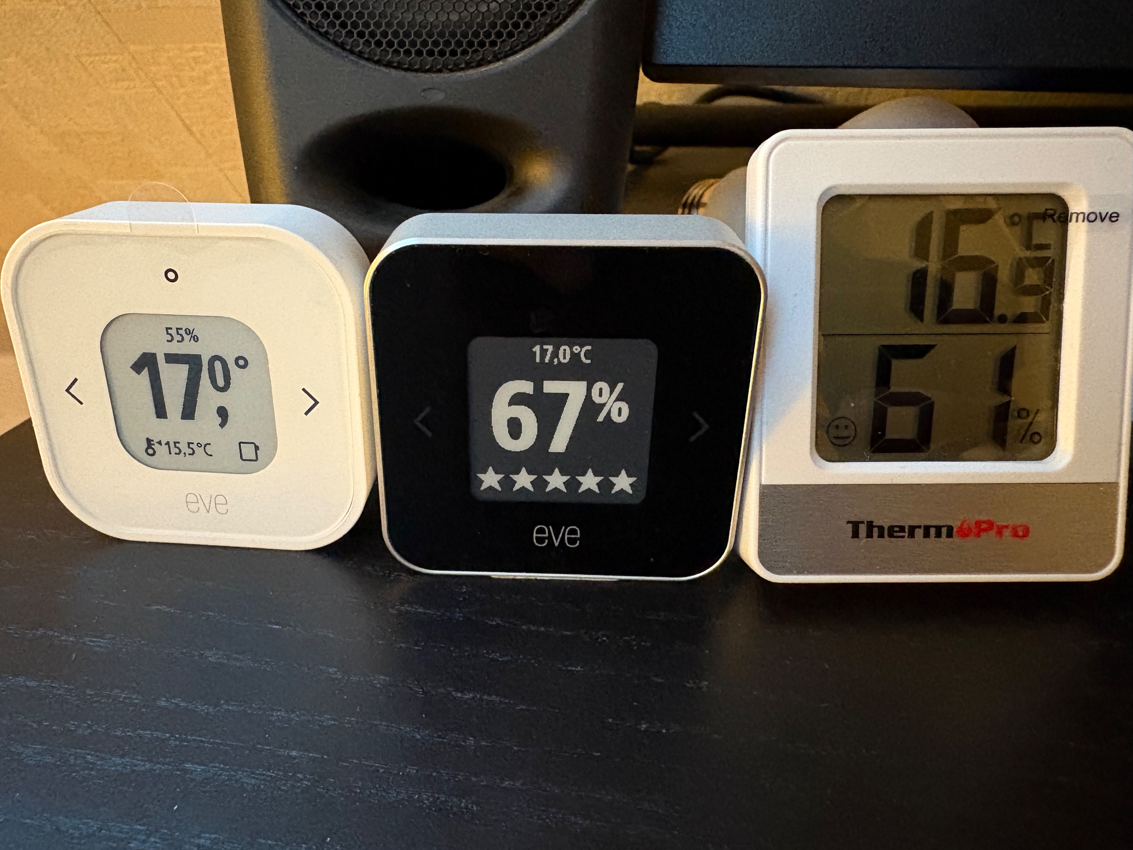

Moin zusammen!
ch habe hier in einem Raum ein Eve Room, einen Eve Thermo Control und ein digitales Hygrometer und alle 3 Geräte zeigen komplett unterschiedliche Werte für die Luftfeuchtigkeit an (s. Foto im Anhang). Insbesondere die Abweichung der beiden Eve-Geräte machen mich mehr als stutzig. Ein parallel hinzugezogener Luftentfeuchter zeigt einen ähnlichen Wert an wie das herkömmliche Hygrometer.
Ich dachte, Eve verwendet so hochpräzise Sensoren? Zurückgesetzt und neu eingerichtet habe ich beide Geräte, es bleibt bei den Werten - auch nach 2 Tage Wartezeit.
Hat jemand noch eine Idee? Für so viel Geld hätte ich schon verlässliche Werte erwartet 😳
Vielen Dank im Voraus!

Das was du für dich zu Hause kaufst sind reine Schätzeisen und eher gewürfelt. Wenn du eine genaue Angabe haben willst brauchst du Geräte die ein Vielfaches kosten.
Luftfeuchte messen ist nicht einfach.

Hochpräzise Sensoren?
+/- 3% laut Datenblatt, das ist das übliche 0815 Niveau, zb eines Bosch BME280, der afaik da auch verbaut ist.
Das sind alles aber nur theoretische Werte, die Sensoren sind ziemlich empfindlich bei der Montage usw.
Das mag sein, aber derart große Abweichungen - erst recht bei Produkten aus dem gleichen Haus - sind doch nicht akzeptabel.
Eve selbst schreibt zum Eve Room: "Eve Room verwendet modernste Technologie, um nahezu exakte Messwerte zu liefern. Die Genauigkeit beträgt ± 0,3 °C / ± 0,54 °F, ± 3 % Luftfeuchtigkeit. Der Gassensor kombiniert mehrere Sensorelemente mit einer außergewöhnlichen Langzeitbeständigkeit, die für ein kommerziell erhältliches Produkt beispiellos ist."
Gerade der Eve Room schlägt hier komplett nach oben aus und wirkt m. E. am unglaubwürdigsten. Ich geriet schon in Panik, weil der auf meinem kleinen ausgebauten Dachboden (Homeoffice) kürzlich eine LF von 80% angezeigt hat...seitdem beschäftige ich mich mehr damit und frage mich nun echt, wem ich hier noch was glauben soll.
@Tornhoof - von 3% sind wir hier ja nun wahrlich weit entfernt...
Das Bild vom Themenersteller zeigt ja eine größerer Abweichung als die +/- 3%. Selbst wenn der eine Sensor nach unten und der andere nach oben abweicht ist es das doppelte ...

Ich nehme denen die 3% nicht ab ;)
Echte 5% wären schon stark, realistisch in comsumer Geräten ist eher 7% oder so.
Wenn du die zurückgeben kannst, dann schicke die zurück, mir wären die zu teuer bei den Fehlern
Wie bereits gesagt, ist Luftfeuchte Messen echt nicht einfach. Meine vermutung ist, dass die 3% nur unter Laborbestimmungen gelten müssen und irgendwo im Kleingedruckten Steht dass in realen anwendungen die Abweichung deutlich größer sein kann.
Firmen die sowas anbieten, hoffen einfach, dass nie jemand 2 Geräte nebeneinander stellt und prüft! Aber du kannst ja mal den Support anfragen, was die dazu sagen. Ich erwarte aber nicht mehr als irgendwelchen Marketing Sprech als ergebnis.
