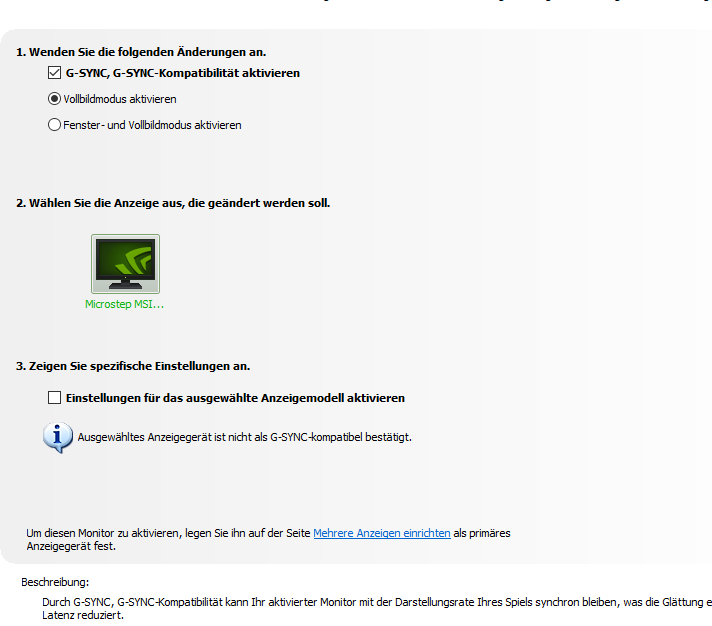

als freesync funktionierte hatte ich immer ein flackern in menüs von den spielen.
das war normal und hatten einige leute, die den msi besitzen. das tearing verschwand dadurch, deswegen war es mir egal.
jetzt flackert nichts mehr und ich habe tearing, was mich ziemlich nervt. gut, bei csgo musste ich leider vsync anmachen, dann verschwand es.
an meinem monitor ist freesync an und auch in dem nvidia treiber, aber es scheint nicht mehr zu funktionieren.

bei csgo habe ich gemerkt, dass wenn die fps bei 300 sind entsteht tearing. vsync hat die auf 165 eingegrenzt und es entsteht kein tearing mehr. ach mano, das ist so nervig. habe gehört vsync soll einen nachteil haben, richtig? bei rocket league sind es immer nur 165 fps, aber dort muss ich vsync auch anmachen, sonst entsteht tearing bzw ich teste es gerade, ob es mit vsycn weggeht.
ja, Vsync erhöht etwas den Inputlag, es gibt aber keinen Monitor, der Tearing bei 300 FPS verhindern kann.
(Bis es einen mit 300HZ und Free/G-sync Bereich in der Region gibt.)

Laut den Technischen Daten des Monitors ist der Freesync Bereich:
48Hz-165Hz
Also wenn du die FPS in dem Bereich 48FPS-165FPS hälst während Freesync aktiv ist hast du kein Tearing!
Alles drüber oder drunter wird Tearing Bedeuten. (ob warnehmbar sei mal dahingestellt.)
Und dabei noch beachten, die Messgröße FPS ist so ungenau, das da vielleicht 160 FPS steht auf dem counter, aber du möglicherweise schon tearing hast, weil in einem teil der Sekunde die Bilder schneller kommen als der Monitor die Syncen könnte und im späteren Teil der Sekunde wieder langsamer - im Gesamt in der Sekunde sind es dann aber trotzdem 160 Bilder.
Also was die eigentlich wollen sind Bilder in abständen von 1/48=20,8ms bis 1/165=6ms
aber damit können nur wenige Menschen was anfangen und weil es quasi Standard ist schreiben alle FPS und meinen damit gleichzietig auch gleichmäßige Zeitabstände in dem Zeitabschnitt.

heute kam mein neuer monitor an, der gsync hat.
so, was ist? gsync aktiv am monitor und auch in den systemsteuerung der gpu. MSI Optix MAG251RX Gaming-Monitor
trotzdem trearing. so ein mist. :(
das ist aber ein software problem und kein hardware problem oder? :(
Beides nein vermute ich, ein User Problem, warum hab ich schon beschrieben. Das funktioniert bei Gsync und bei Freesync genauso.

ich habe die hz auf 120 gestellt, da es ein 120hz monitor ist. in windows 119 eingestellt. tearing ist verschwunden, aber doch nicht der pc. puh. danke lieber alexander.
