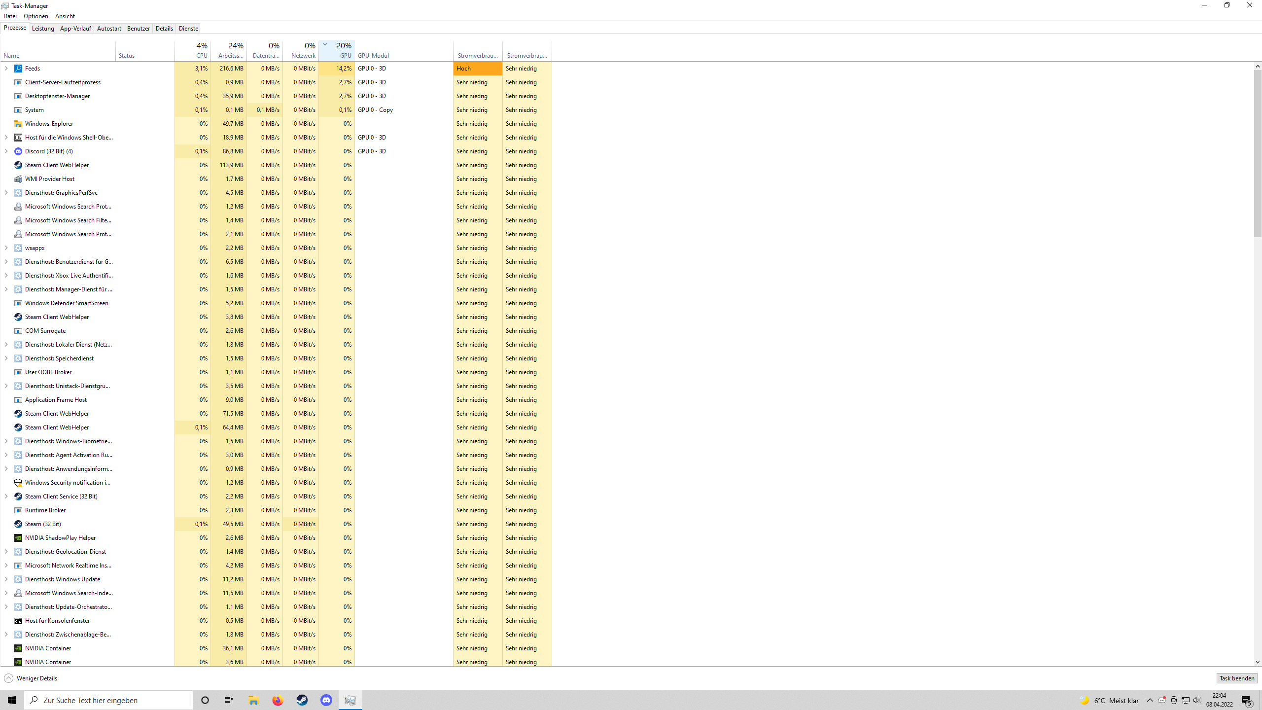

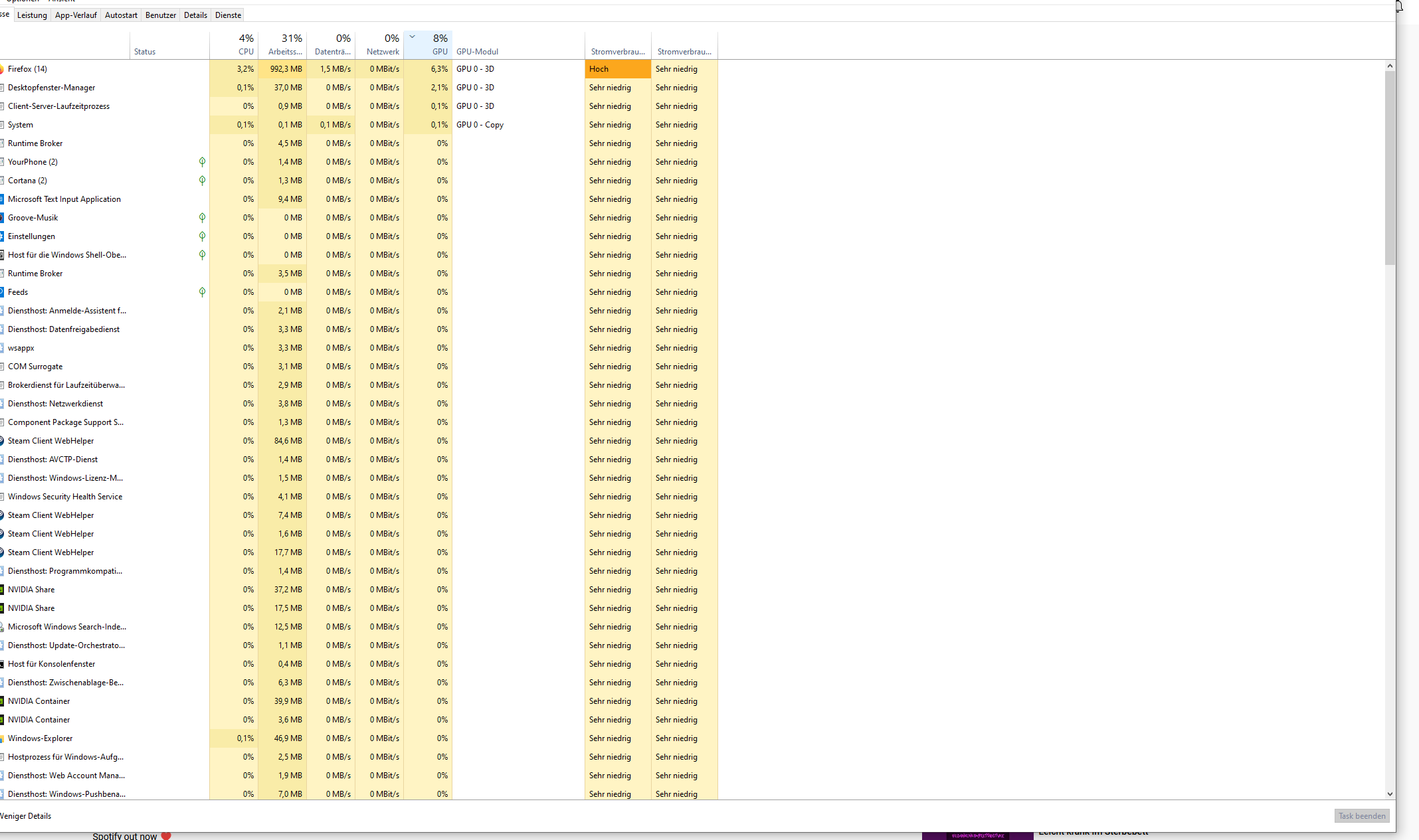

Ich habe seit kurzem das Problem, dass bei jeder Anwendung z.B. ,wenn ich nur google aufmache, dass die Auslastung der GPU sofort in die Höhe schießt. Die ist dann ca schon bei 40 Prozent. Beim spielen wie z.B. Fortnite schon 80 bis 90 Prozent. Das war voher definitiv nicht so. In Geforce Experience habe ich gar keine Einstellungen geändert und dort lasse ich die Finger davon. Ich stelle nichts mehr um, da ich es so bleiben lassen möchte, wie es war. Das Einzige, was mir einfällt ist, dass ich einen neuen treiber der Gpu geupdatet habe, wie immer und einen neues Windows Update gemacht habe. Das wars auch.
Ich sehe es durch den Task Manager, wie die GPU Auslastung immer hoch geht. Egal, ob Discord, google oder whatever. Es treibt meine GPU auf die Höchstleistung. Meine Temperatur der GPU bleibt meistens immer bis 70 Grad und bis 90 ist sie noch nie gegangen.
Ich bitte um Hilfe. Ist es auf dauer für meine GPU schädlich?
Es reicht nur, wenn ich discord öffne und für 1sek steigt die Auslastung auf 100 Prozent.
Da stimmt irgendwas nicht.

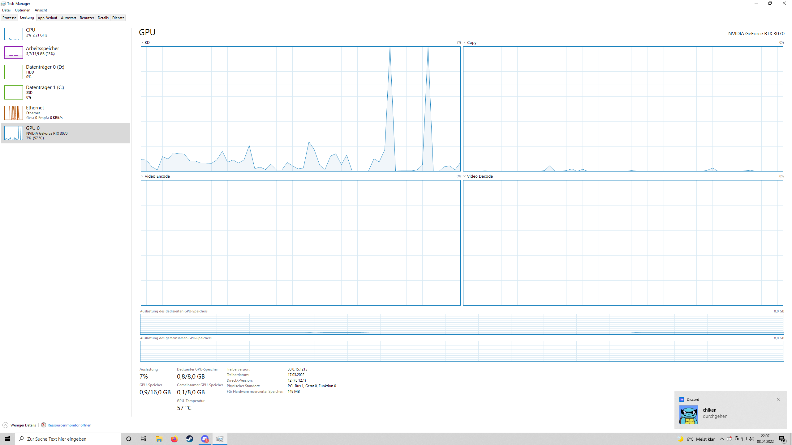

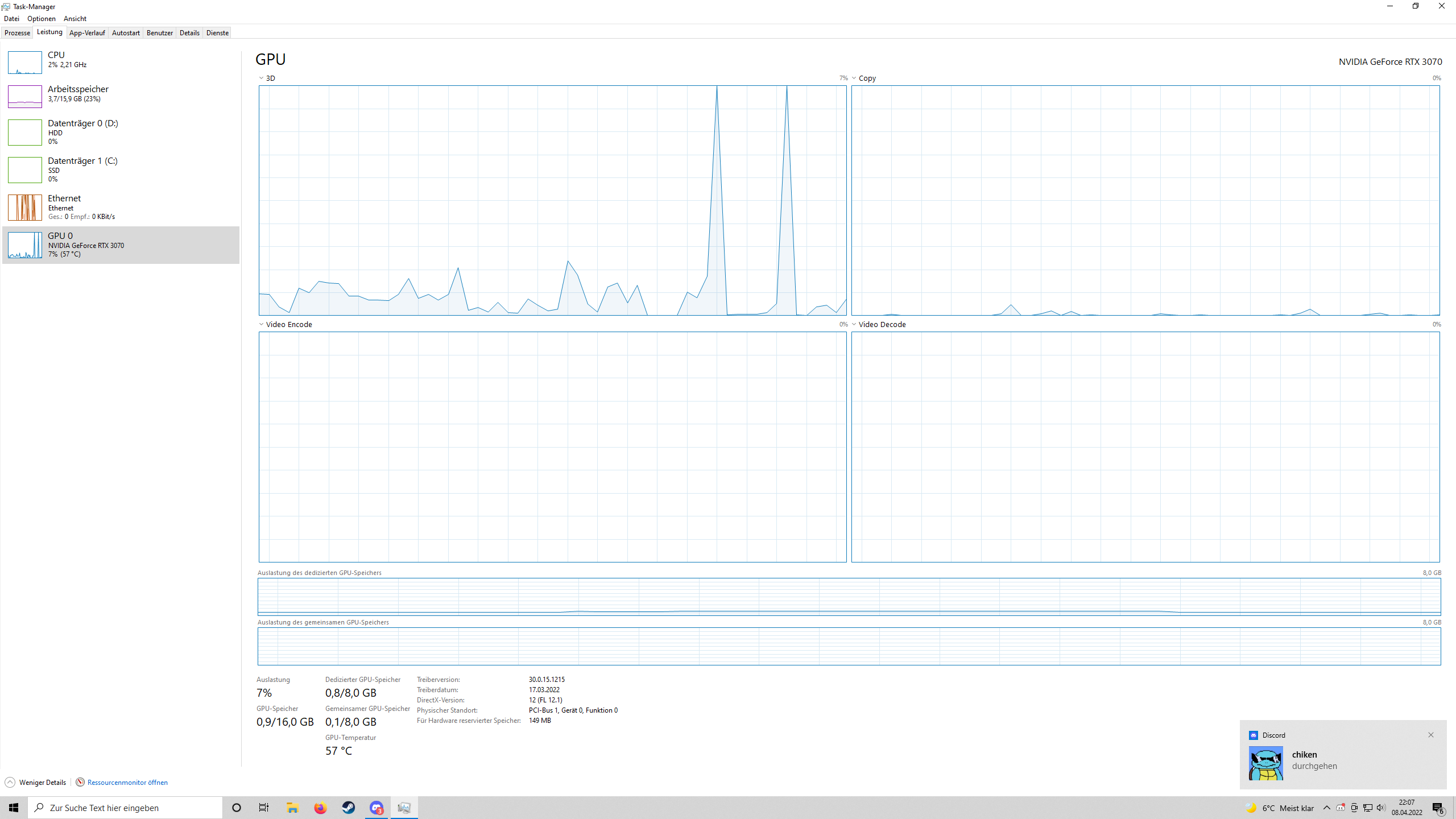

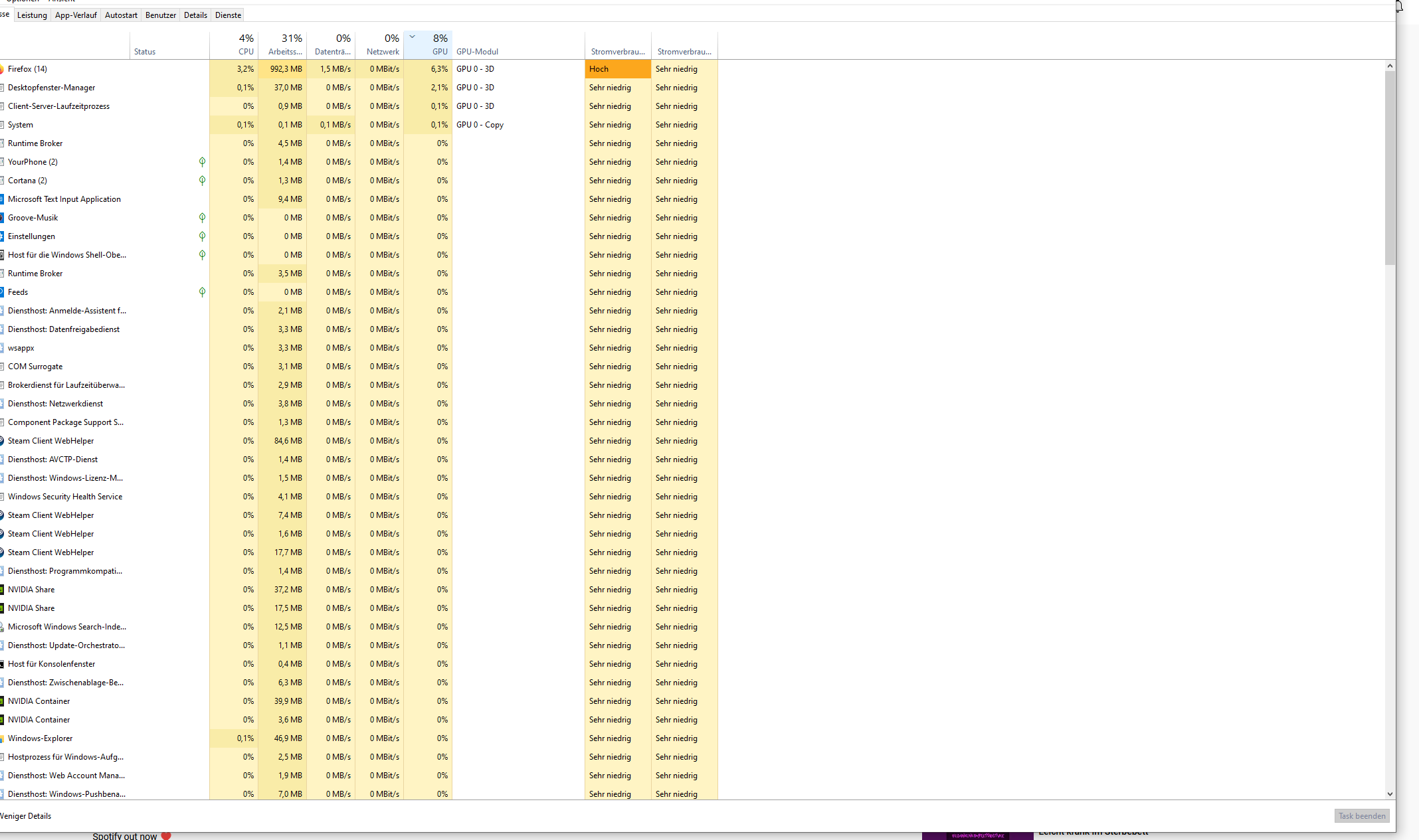

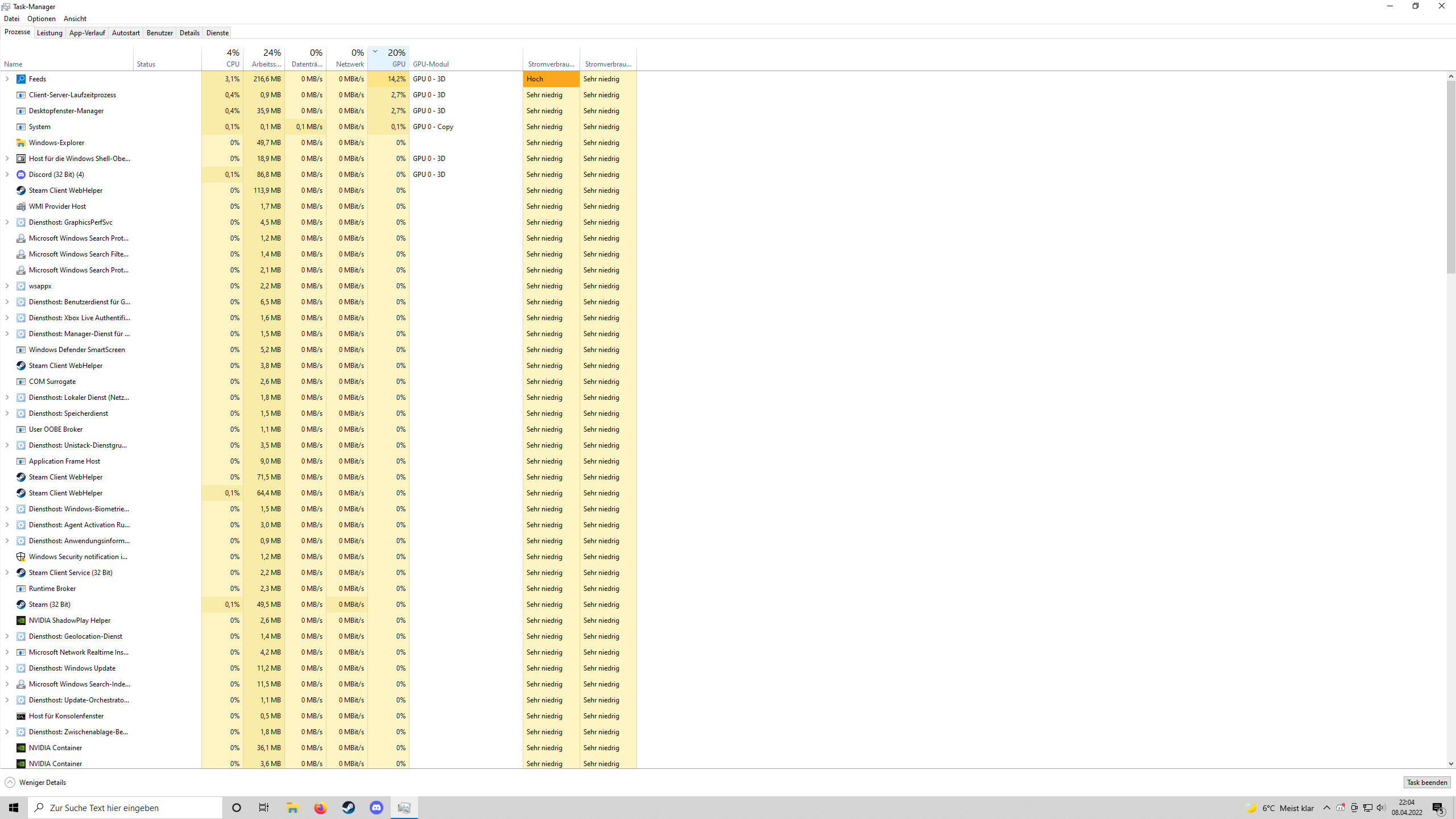

zeig doch mal die auslastung im performance tab.. so im verlauf
welche teile der grafikkarte werden denn ausgelastet? kligt fuer mcih erstmal nach hardwarebeschleunigung
aber nur kurzzeitig..
Und nichtmal dauerhaft 90 ist schaedlich
Reaktionen: AB´solut SiD und idkwdym
ich hoffe, dass ich mit dem bild richtig liege, was du dir gewünscht hast. :)
ja, ich dachte auch an die hardwarebeschleunigung, aber ich weiss echt nicht mehr weiter, da bei den gpu einstellungen nicht auf höchste leistung eingestellt ist.
da muss ich leider fragen, wie ich das einsehen kann? :)
hast du gerade einen screenshot von gemacht.
schaut jetzt bei mir nicht viel anders auf :) Da sind halt pgrogramme, die hier und da mal die GPU nutzen und du hast etwas grundlast
entschuldige, bin noch ein noobie, was das angeht. ich danke dir :)
vielen lieben dank, dass du nachgeschaut hast. :)
ich frage mich halt warum? :(
ich habe echt angst, dass das mich beim spielen beeinträchtigen kann. ich meine, dass super animal royal so viel gpu verbraucht ist echt fragwürdig. :(
Wieso? Wenn ein Spiel läuft und keine fps Begrenzung an ist, liefert die GPU eben so viele fps wie möglich. Das ist Last.
So soll es ja auch irgendwie sein. Wofür hast du denn die GPU gekauft, wenn du sie nicht auslasten willst?
Bei Discord und Chrome geht die Last leicht hoch, weil die hardwarebeschleunigte (= auf der GPU) Teile haben, zB bei Videos oder dem Rendern der Benutzeroberfläche.
Reaktionen: idkwdym, Alexander2, AB´solut SiD und eine weitere Person
der halbe desktop rennt auf der gpu.
und klar nutzen browser auch die gpu, das ist es, was "hardwarebeschleunigung" meint.
also ned nur spiele, die sowieso, aber man muß die gpu quasi als multimedia coprozessor sehen.
und: gut so, den was die gpu kann, kann sie sehr viel schneller als die cpu.
ich weiss, unscharf formuliert, aber ich will keinen roman draus machen.
In wieweit Discord (ist auch Browser basiert und verwendet die GPU) und deine Browser/Browser Nutzung das Erlebnis beim Spielen für dich beeinflusst kannst du ganz einfach selber feststellen indem du das zu testende Spiel einmal ohne jegliches Hintergrundprogramm nutzt und dann hinterher MIT Hintergrundprogrammen. (auch Spotify ist Browser basiert und Belastet die GPU)
Letzten endes musst du selber für dich herausfinden ob die Performancebeeinträchtigung durch die Hintergrundprogramme für dich akzeptabel ist oder nicht.
Zu erwartende/mögliche Effekte/Beeinträchtigungen durch Hintergrundprogramme:
Generell reduzierte (gleichmäßige) FPS,
vermehrte kurze Ruckler/Wartezeiten/Lags,
Akustische und Optische Beeinträchtigung durch Popups/Akustische Meldungen.
(hab sicher Symptome vergessen :D )
reduzierte FPS sind in unterschiedlicher Ausprägung eigendlich immer zu erwarten, jedoch Ruckler/Lags nicht unbedingt.
Das die GPU selbst im "nur" Desktopbetrieb um die 70°C hat ist jetzt nichts ungewöhnliches, die Regelung der Lüfter/Kühlung ist so ausgelegt, das Hohe Temperaturen bis zu einem bestimmten Punkt im vergleic zu einem Lauten Lüfter klar bevorzugt werden. Dabei sollte die Regelung natürlich die GPU immernoch in den spezifizierten Temperaturlimits der Bauteile halten (automatisch)
Edit:
Ganz nebenbei würde ich persönlich aber auch nichts auf die Auslastungsanzeige im Taskmanager geben und auf Tools wie Msi Afterburner oder HWInfo etc setzen wenn ich (für einen kurzen Zeitraum) sicherstellen will, das alles wie zu erwarten funktioniert.
Sobald ich weiß/davon ausgehe, das alles richtig läuft lasse ich die Tools dann aber auch wieder weg, selbst die stellen ja nur weitere Fehlerquellen/Belastungen dar und sind nur nötig zum checken der Funktion oder wenn man OC etc. macht.
Reaktionen: idkwdym

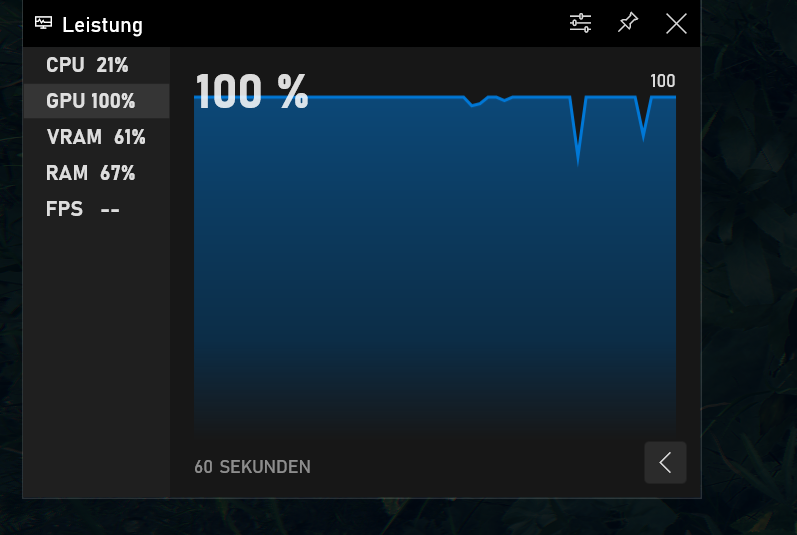

was ich nicht verstehe: bei elden ring zeigt mir der task manager diese werte bei der gpu: 0prozent :(
ich habe mal mit der xbox game bar es probiert und dort stehen die werte:
Der Task Manager ist eben aus gutem Grund nicht das empfohlene Tool fürs Auslesen der Auslastungen und co.

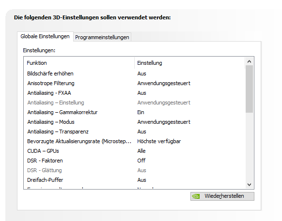

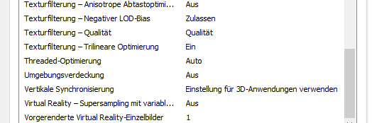

eine frage und zwar: ich habe einen monitor von msi Optix G27CQ4P, der nicht aufgelistet ist bei den monitoren, die mit g-sync kompatibel sind. das heißt, dass ich freesync an habe, aber es funktioniert nicht. Es wird immer angezeigt das es aus ist. ich weiss, dass das am anfang ging, aber irgendwann mit den neuen treibern der gpu hat es sich erledigt. das ist eher ein software problem,oder? leider war ich ein noob was das anging und dachte mir: ja, neuer pc und irgendein monitor wird schon passen. :freak:
:kotz:
Zumindest auf der Spezifikationsseite von MSI steht nichts dazu, das der Monitor Gsync kompatibel wäre, aber trotzdem war die Wahl einen guten Freesync Monitor zu nehmen eine gute Wahl meiner Meinung nach.
Denn einen Freesync Monitor kannst du mit jeder Grafikakrte nutzen, die irgendeine der Sync Methoden Unterstützt. Also alle mit Adaptive Sync, Freesync und auch Gsync.
Nur bei Nvidia mit Gsync musst du halt ggf. im Treiber reingehen und die Einstellung dazu setzen, dass du den Monitor mit der Sync Technik nutzen möchtest.
