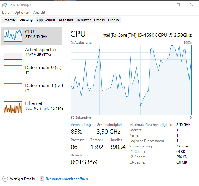

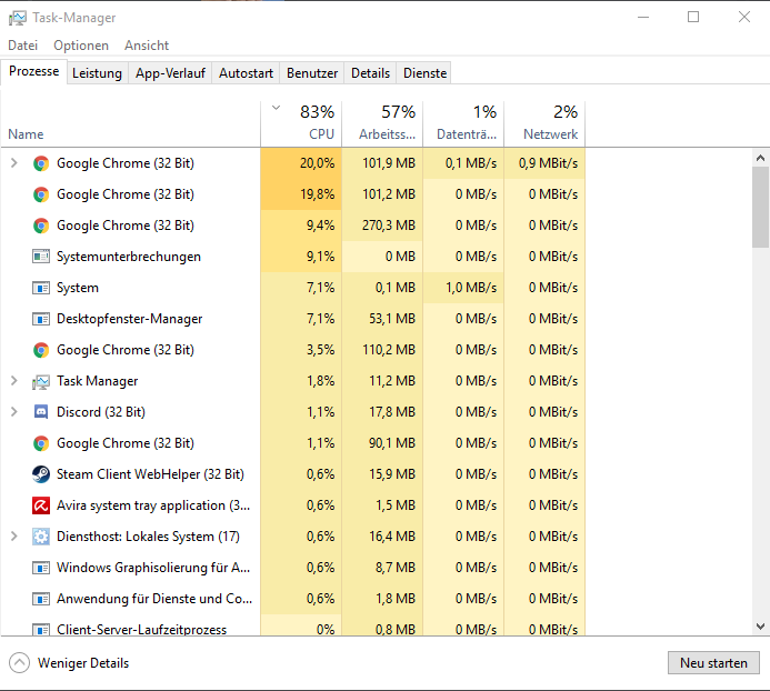

Ich habe zur Zeit Probleme mit sehr hoher CPU Auslastung.
Heute als ich nur den Browser offen hatte und einen Live-Stream und
ein paar andere Youtube Tabs hat mein PC richtig stark gelaggt und meine
CPU Auslastung war dauerhaft bei 60%+ das ging sogar mal bis 95%.
Es war auf jeden Fall vorher noch nicht so stark, aber ich hab gemerkt
das mein PC nicht ganz so rund läuft. Weiß jemand woran das liegen
könnte?
Danke schonmal für jede Hilfe! :)

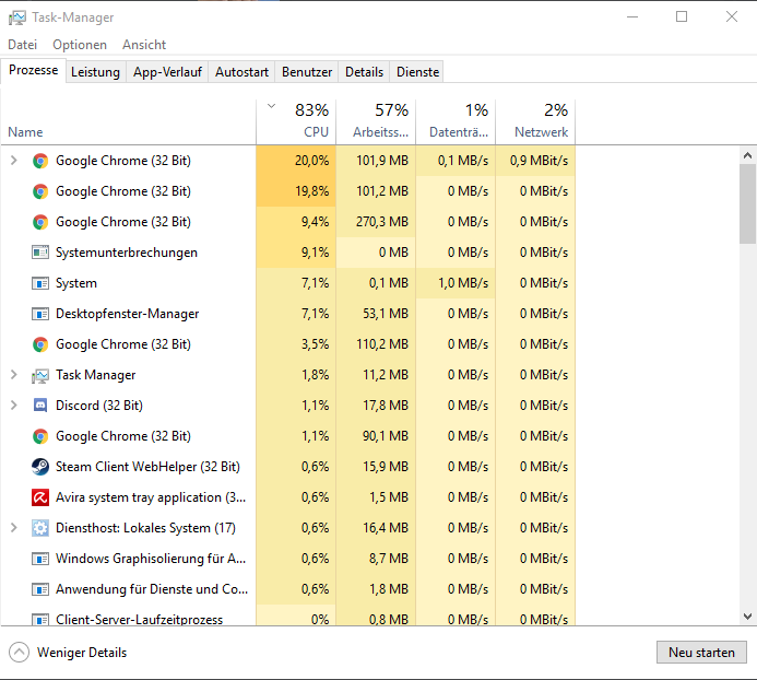

Hier noch paar Screens:

Ich frag mich gerade wofür man 5 Chrome-Prozesse offen hat.

Vieleicht hilft da etwas, wenn man den 64 bit Chrome nutzt, sieht mir aus als ob da ein 32 bit Chrome läuft.

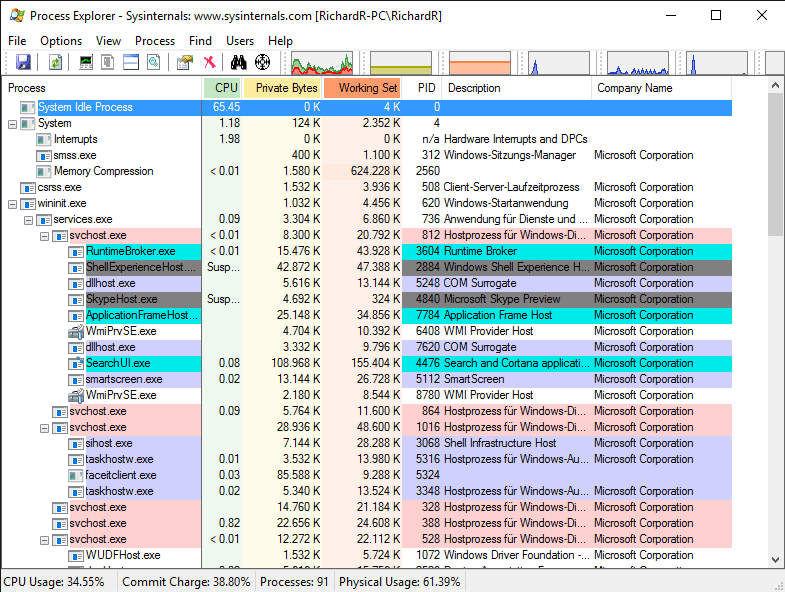

Mit Process Explorer (auf CB) kann der Prozess/Thread ermittlet werden, der die Last verursacht.
[Quelle: technet.microsoft.com Process Explorer]
Einfach die ZIP-Datei entpachen und procexp.exe als Administrator ausführen.

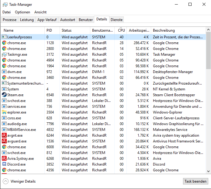

Alternativ im Task-Manger im Reiter Details nach der Spalte CPU sortieren.

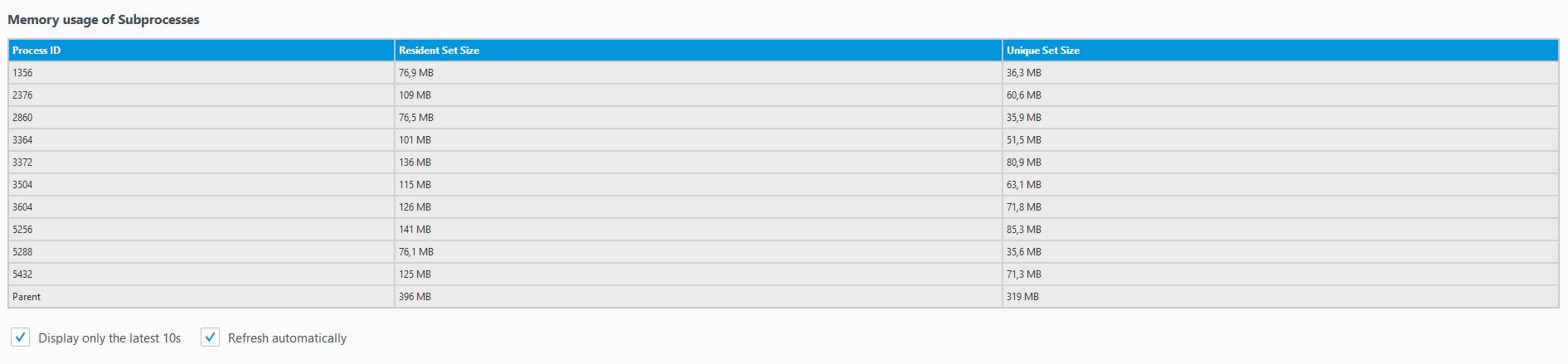

Aktuell läuft bei mir Firefox 54.0a1 64-bit unter Windows 7/10 64-bit mit bis zu 12 (Main, GPU, 10 Content) Prozessen und er läuft ohne Probleme.
Alle Kerne / Threads meines i7 werden nur genutzt, wenn der Tab / die Tabs aktiv sind. Sollte bei Chrome auch so sein.

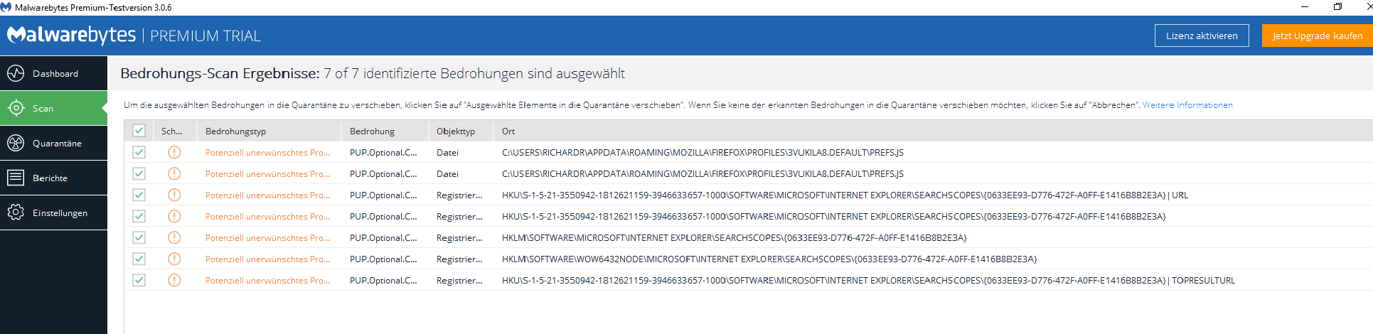

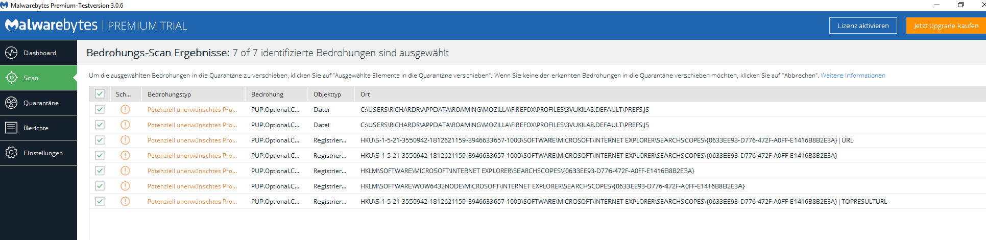

Also erstmal zu dem Check mit Malwarebytes.
Da kam schonmal was raus.
Die Dateien hab ich alle in Quarantäne geschoben.
Aber die Auslastung ist immernoch teilweise hoch. Sie schwankt auch immer stark zwischen
niedrig und sehr hoch, jetzt manchmal sogar 99%.

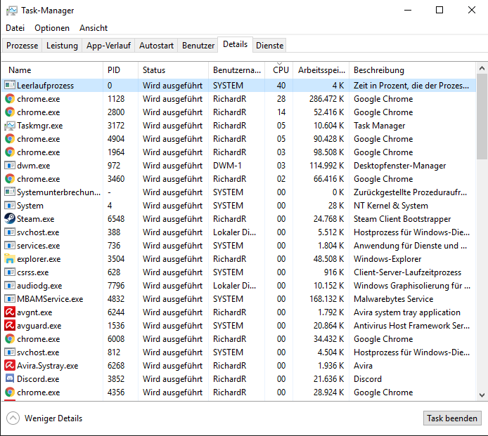

Das hier kommt bei TaskManager>Details>CPU

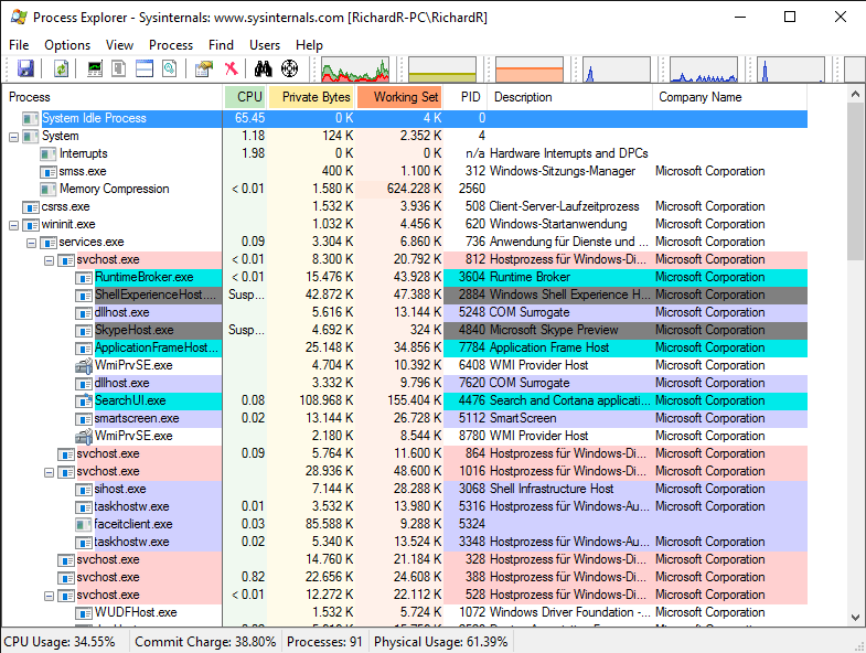

Und Das hier ist der Process Explorer, da scheint irgendwas verrückt zu spielen^^

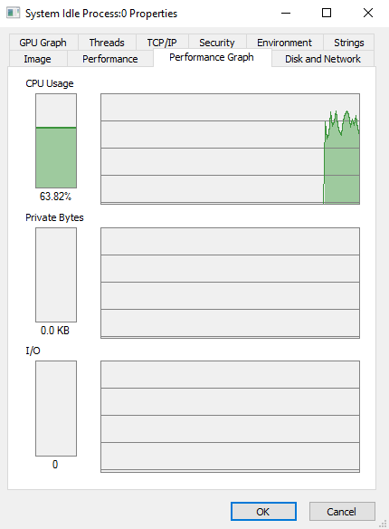

System Idle Process ist konstant hoch, weiß jemand was das ist?
Das Malwarebytes was gefunden hat, ist nicht gut. Würde mit einem externen Scanner, wie z.B. Avira Rescue System, Kaspersky Notfall-CD, den PC erneut überprüfen. Bei einem Befall würde ich eine Neu-Installation in Erwägung ziehen.
Der Leerlaufprozess (engl. system idle process) zeigt immer die Differenz der ungenutzten - nicht von einer Anwendung verwendet - Prozessorzeit an.
Dem Reiter Details kann entnommen werden, dass der Leerlaufprozess 40%, Chrome 52% (=28+14+5+3+2), Taskmanager 5% und der Desktopfenster-Manager 3% CPU-Last haben (=100%). Zu klären ist, warum Chrome 52% CPU-Last verursacht.

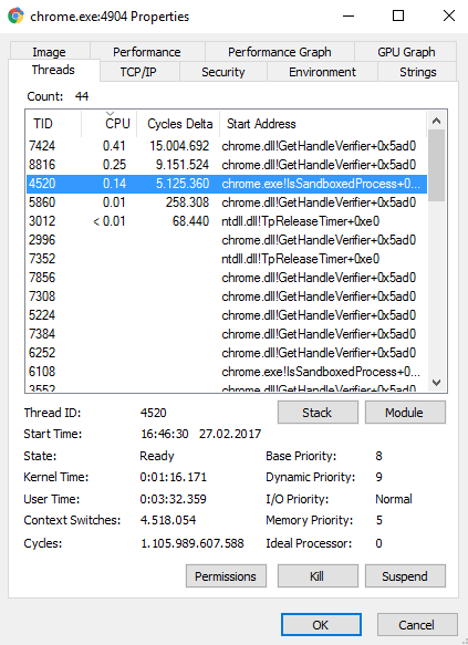

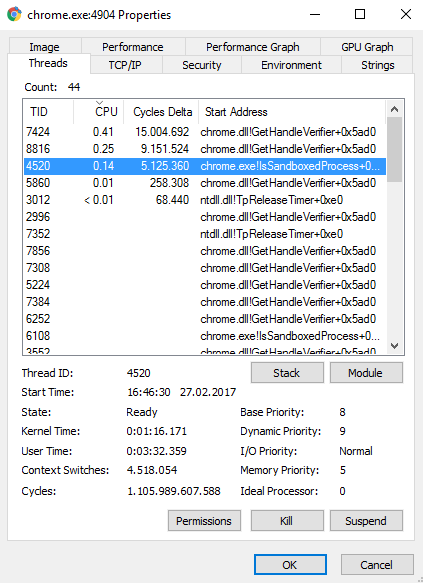

Im Process Explorer kann jeder Prozess detailliert betrachtet und die Threads angezeigt werden. Dazu per Doppelklick den Eigenschaften (Properties) Dialog öffnen und in den Reiter Threads wechseln.
Okay.

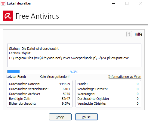

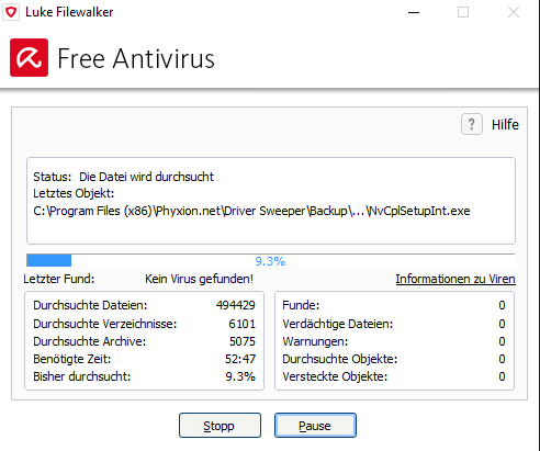

Ich lass hier gerade nochmal einen Avira Scan drüber laufen.
Das hier sind die Chrome Threads die du meinst oder?
Die Threads des Prozesses chrome.exe:4909 belasten die CPU mit weniger als 0,75%. Falls das aktuell der Prozess mit der größten CPU-Last ist, scheint alles normal zu sein, da ntdll.dll in Windows Thread ist.
potentially unwanted program (PUP) [en.wikipedia.org]
OpenCandy [en.wikipedia.org]
OpenCandy ist Adware, die mit anderer Software installiert wird.
Siehe auch:
PUP.Optional.OpenCandy Removal Guide [malwareremovalguides.info, 21.08.2013]

Nein, dem Screenshot nach wurde mit einer Software Adware mit installiert. Es fehlt der Rest von PUP.Optional...? Bin von PUP.Optional.OpenCandy ausgegangen. OpenCandy lässt sich entfernen. Ob dem System danach noch vertraut werden kann, muss jeder für sich entscheiden. Für das Thema würde ich das Thema nach Sicherheit verschieben lassen oder ein neues Thema unter Sicherheit mit einem Verweise zueinander aufmachen.
