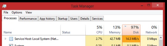

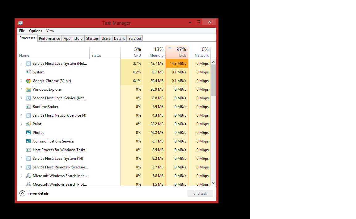

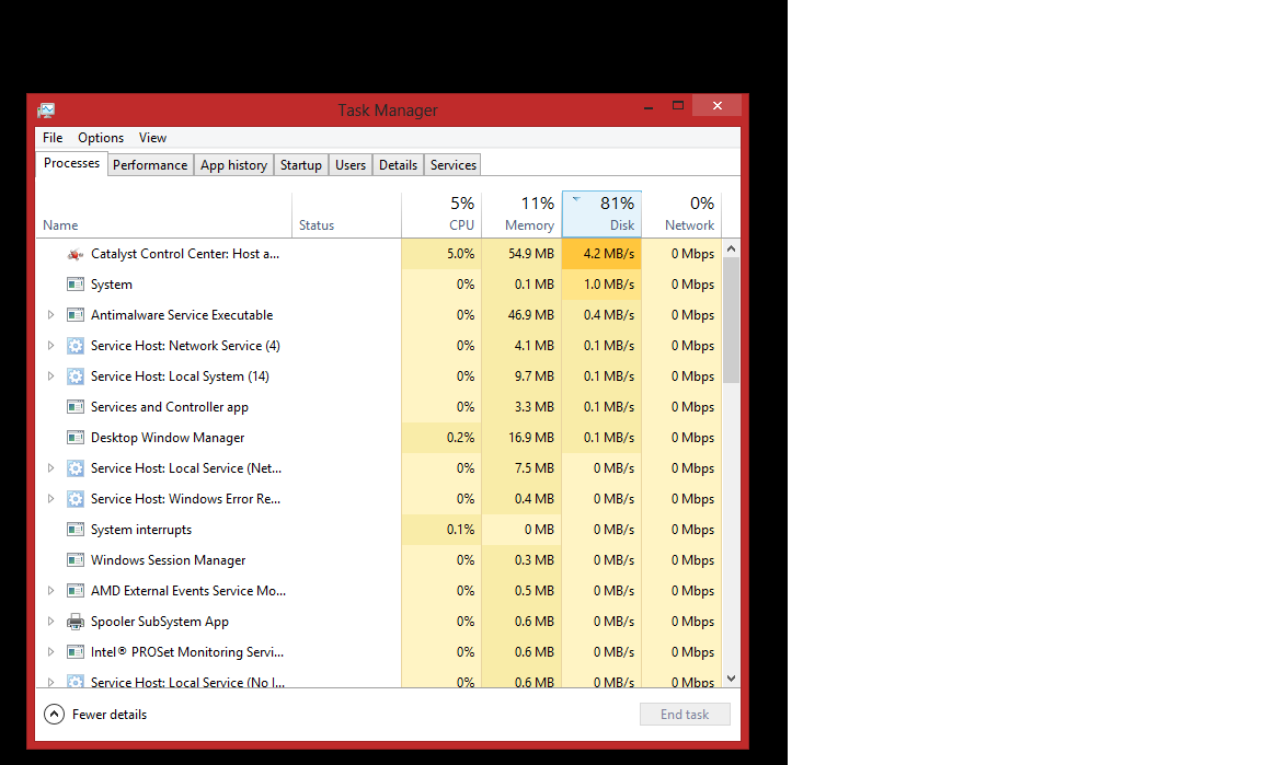

hast du mal im Taskmanager/Resourcenmonitor nachgeschaut welcher Task/Dienst die Auslastung verursacht?
Windows Defender am laufen?
Starte mal den Taskmanager, dort kannst Du erkennen welcher Task das auslöst!
Ich hab den Taskmanger die ganze Zeit offen
ich warte jetzt wieder bis die 100% erreicht werden.
komischer weiste war der Task dann auch nur 2 mb gross
ich meine was mit Service gelesen zu haben.
Seit meinem ersten Forum Post ist er auch noch nicht wieder gesprungen.

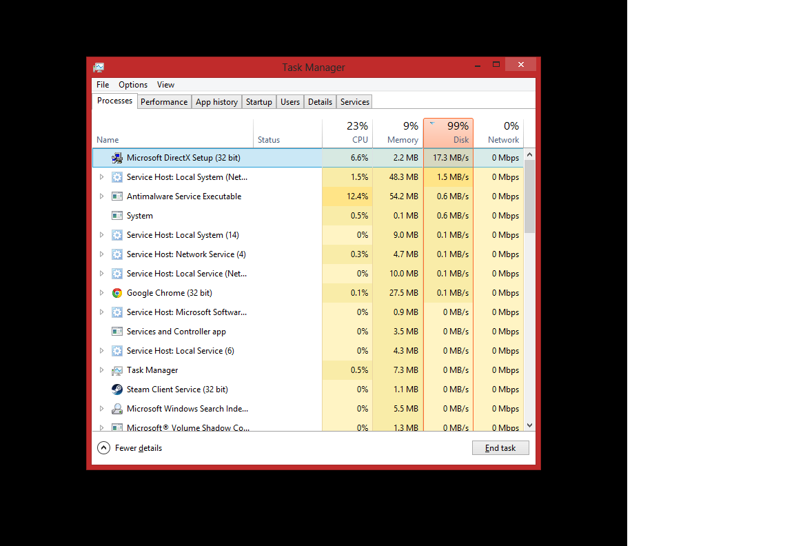

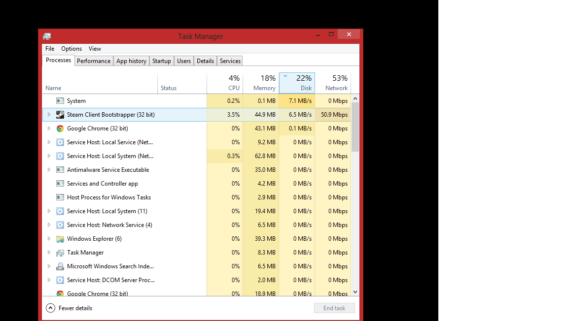

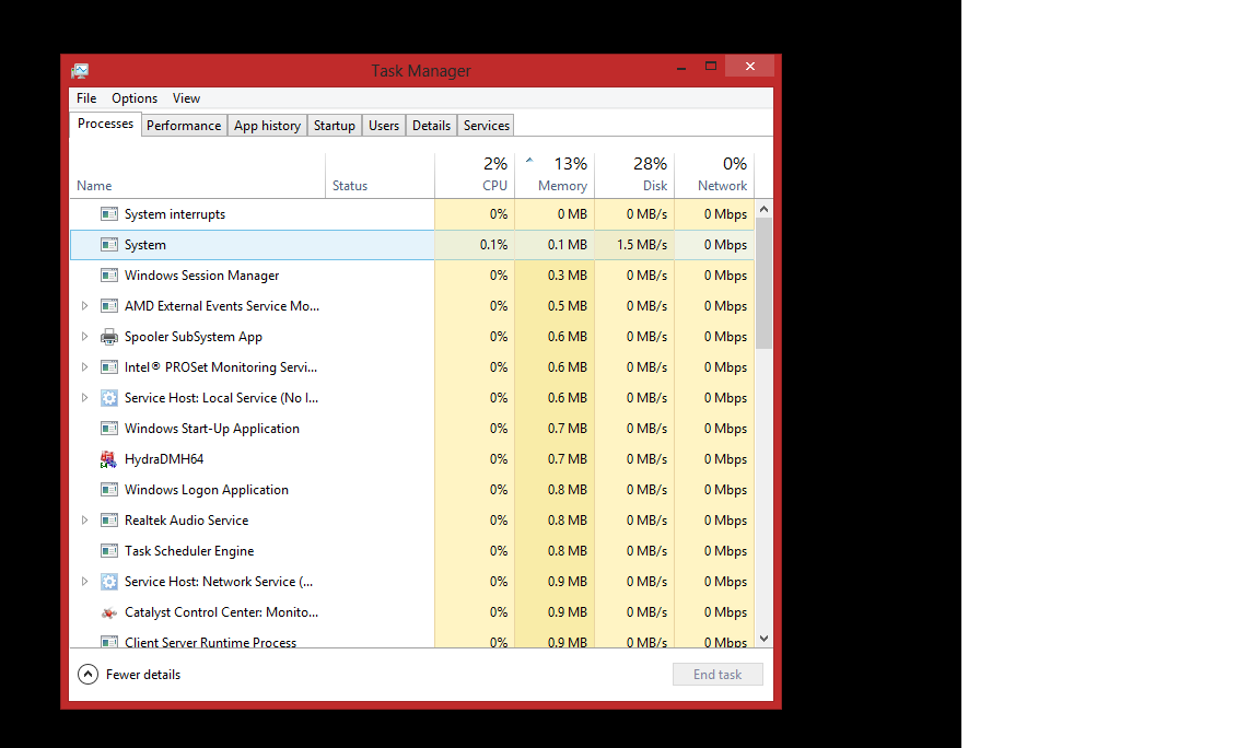

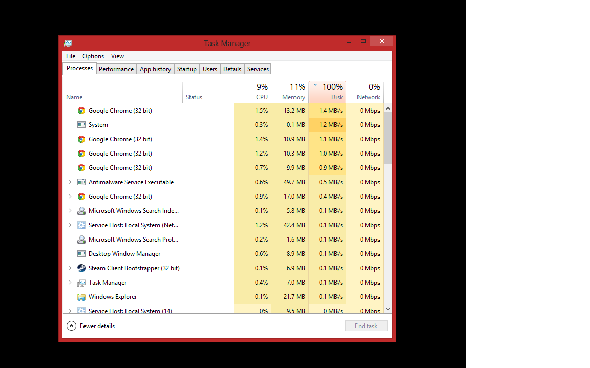

So hier,
der Verlauf von meinem Neustart.

Selbes hatte ich auch schonmal, bei mir lag es daran das Windows gerade Updates durchführte. Sieh mal nach obs bei dir auch so ist
Das ist mir bei Windows 8 auch schon aufgefallen, nutze daher Windows 7 ;) Alternativ kannst Du auch eine SSD einsetzen, dann ist das Banane.
Schalte doch mal den Dienst für die Daten Wiederherstellung ab, vielleicht wird es besser!
Kannst Du das abstellen?
Bei Windows 7 hat man es einfach nicht im Taskmanager mitbekommen ;) Wenn die Kiste gerade erst frisch aufgesetzt ist warte erst mal ab bevor du sämtliche Dienste deaktivierst...
Das ding ist ich hab den Pc komplett neu aufgelegt.
Und es ist auch nicht immer der gleiche Task.
Hat jemand eine Idee woran es Liegen kann?
Das ich mir ne SDD holen soll, das weiss ich auch xD .
Aber ich h'tte gerne Tipps was fuer optionen mir noch offenstehen.
Kaputt sein kann sie Definitiv nicht.
Irgendwas stimmt halt nicht, ich finde nur nicht den Fehler...
Dein Windows ist neu uns muss unendlich viel einrichten, Treiber, Daten, Updates.... das dauert schon einige Zeit.
Die Updates kommen auch heute, trink ne Tasse Kaffee und warte mal ab.
Wenn alles installiert ist die Datenträgerbereinigung ausführen, danach den Rechner neu starten.
Nimm lieber den Resourcen Monitor, den kannst Du unten im Tab Performance des Taskmanagers öffnen. Und kaufe Dir eine SSD, da bemerkt man solche Hintergrundaktivitäten gar nicht, da sich parallele Zugriffe nicht spürbar gegenseitig ausbremsen.
Das ist der Dienst, der System- und Programmdateien chached. Heißt superfetch und lässt sich in der Systemverwaltung ("services.msc" im Startmenü eintippen) ausschalteb
