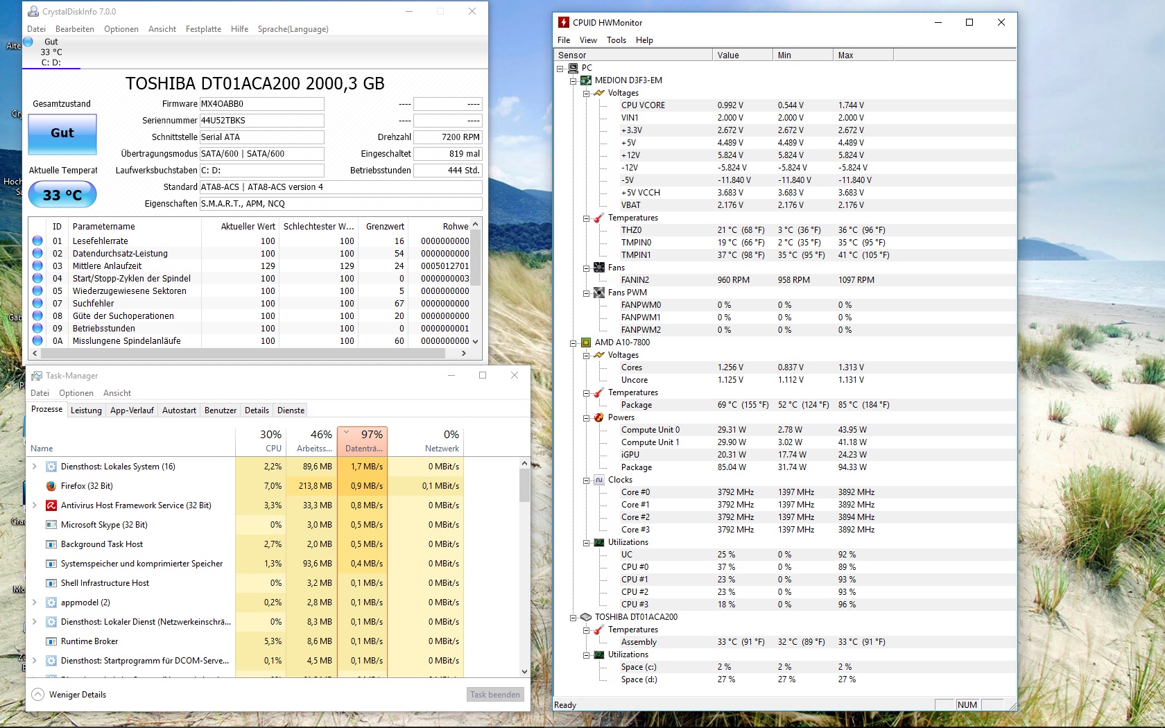

Die Festplattenauslastung ist laut Taskmanager immer nahezu 100%, obwohl der PC quasi "nichts" macht.
Der "Fehler" tritt unabhängig davon auf, ob man sich im Desktop Betrieb, in einem Spiel oder zB. beim Surfen mit Browser (Firefox) befindet.
Es ist kein High-End PC, aber er läuft dadurch schon spürbar langsamer. Ich höre die Platte auch die gesamte Zeit im Gehäuse rattern.
Virenscan, Adware Scan und CCleaner wurden bereits durchgeführt, alle unauffällig. Ebenso wurde die Hardware durchgecheckt (Memtest, CrystalDiskInfo, etc.). Alle Treiber sind auf dem neuensten Stand, alle Temperaturen sind im grünen Bereich (ausgelesen mit HW Monitor).
Vlt. könnt ihr mir ja helfen.
Danke schonmal für die Info. Ich habe mal einen Screenshot beigefügt. Screenshot.jpg

Filemonitor starten. Schauen welche Dateinamen auftauchen. Rückschlüsse ziehen was passiert?
windows update vielleicht ?
geh mal i.m task-manager auf leistung. dort solltest sehen was genau wieviel verbraucht. und kannst gleich von da aus in den ordner um zu gucken ob die datein im richtigen ordner ist.
klingt aber nach windows update. kam ja erst die tage wieder ein Paket
