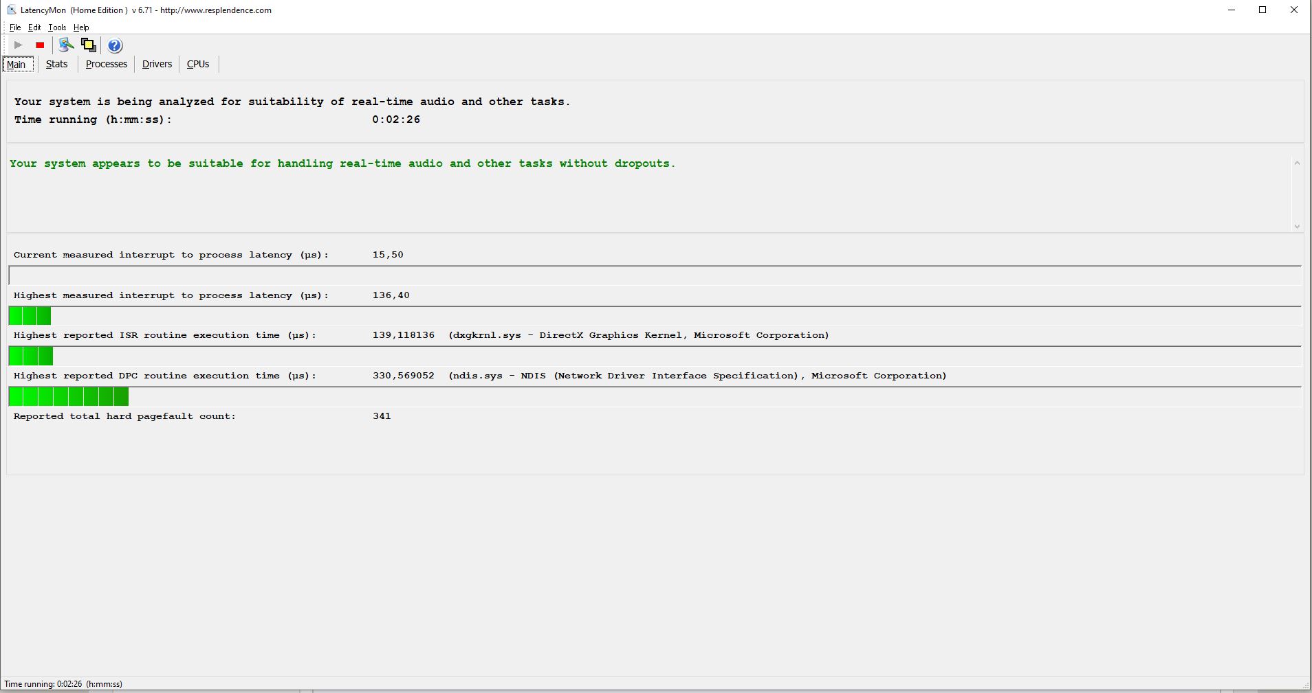

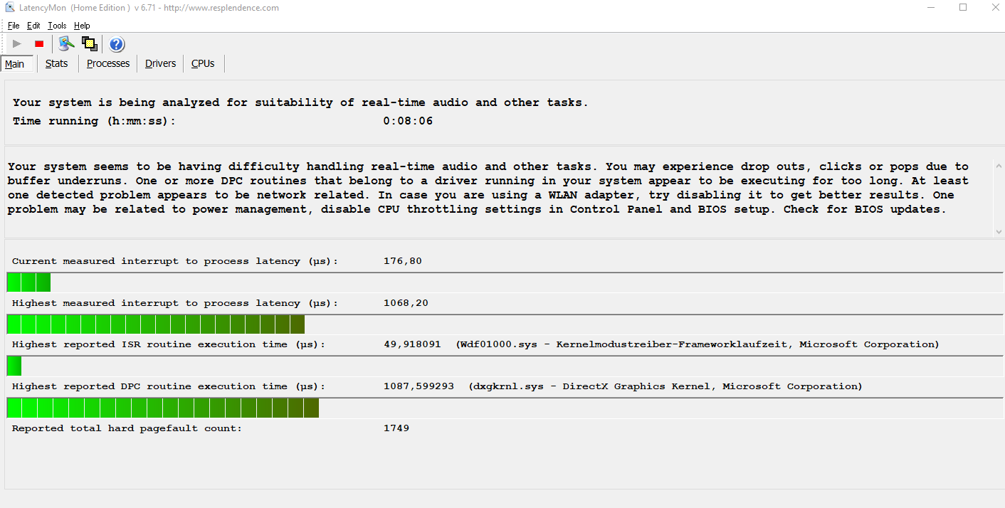

Ich habe nun mal LatencyMon laufen lassen und folgendes kam dabei raus:
Leider weiß ich aktuell nicht was ich damit so wirklich anfangen soll. Ich habe weder WLAN aktiviert und das BIOS wurde damals beim bestellen aktualisiert. Windows Energiesparplan steht auf Höchstleistung.

Naja wenn man einen Vergleich hat, kann man schon was rauslesen.
Ich habe es aus eigenen Interesse auch mal ausprobiert.
795600
@Lj
Schau mal, ob es aktuellere Netzwerktreiber gibt.
Hast du den Router mal für zwei Minuten von Netz genommen, also resettet? Ist im Router (welcher eigentlich?) die Frimware aktuell?
Edit:
Gibt es noch was anderes, was nebenbei läuft an Programmen, was die Latenz beeinflussen könnte?
Ich hab den aktuellen LAN Treiber von der ASUS Seiter runtergeladen und per install.bat installiert. Router nutze ich eine FRITZ!Box 6490 Cable mit FRITZ!OS 07.01. Ich könnte die Box trennen aber ich hatte das schonmal die letzten Monate probiert und das hat bisher nichts geändert :/
Laufen tut nur sowas wie Steam, Chrome, Logitech G-Hub & WinAMP für Musik. joa und das war es auch was eventuell was die Latenz beeinflussen könnte. Ich weiß nur wenn das Problem auftritt schließe ich zb Chrome und dann legt es sich auch. Aber auch das gibt mir keinen Hinweis, da dort auch manchmal gar nichts läuft was zb mit Sound zutun hat.

Die dargestellte Latenz ist für AMD nicht hoch und hat daher auch nichts mit deinem Problem zu tun.
