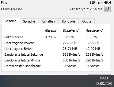

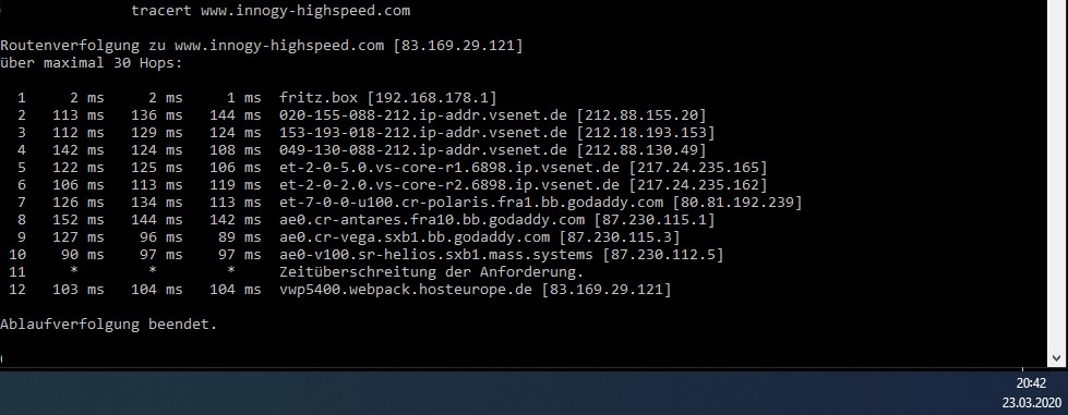

Unter der Woche (Mo.-Fr. 19-22 Uhr und am Sonntag ab etwa 18 Uhr habe ich eine Latenz von etwa 150-350 ms mit extremen Schwankungen. Die Latenz steigt innerhalb von 30 Sekunden von 50-60 ms auf über 250 ms, gleichzeitig bricht der Download von etwa 90-120 mbit/s auf ca. 30 mbit/s ein (in den oben genannten Stoßzeiten). Messungen über die Breitbandmessungapp wurden/werden aktuell durchgeführt.
Aufgrund der hohen Latenz dauert das Aufrufen von Internetseiten dann gut und gerne 3 Sekunden und Teamspeak / Discord oder Online-Games sind gar nicht nutzbar.

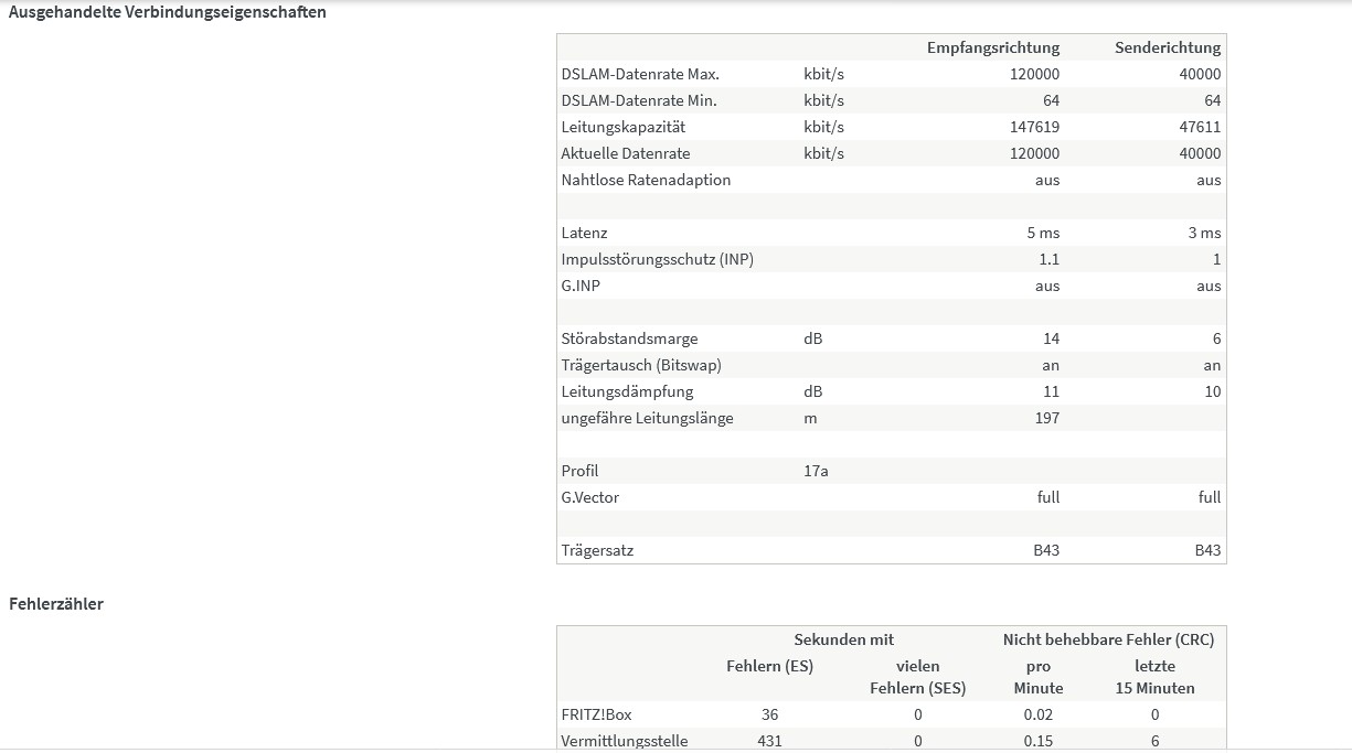

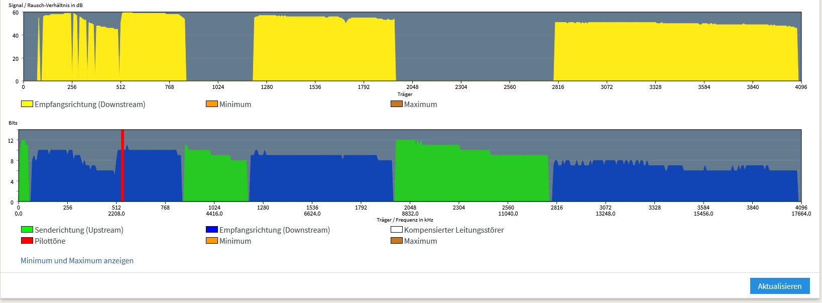

Habe ein paar Bilder angehangen. Es wären noch deutlich mehr vorhanden.

Wenn die Fritzbox keine Verkabelung ankreidet würde ich nochmal im "Internet " Bereich den Fehlerzähler bei DSL informationen bzw die störsicherheits Einstellungen anschauen, vielleicht sieht man ja da was.
Das ist jetzt alles was mir einfällt

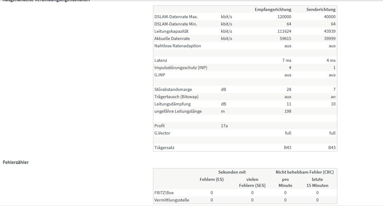

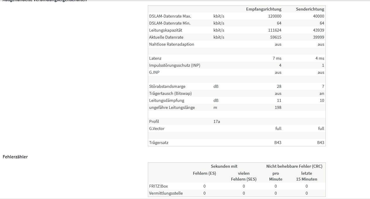

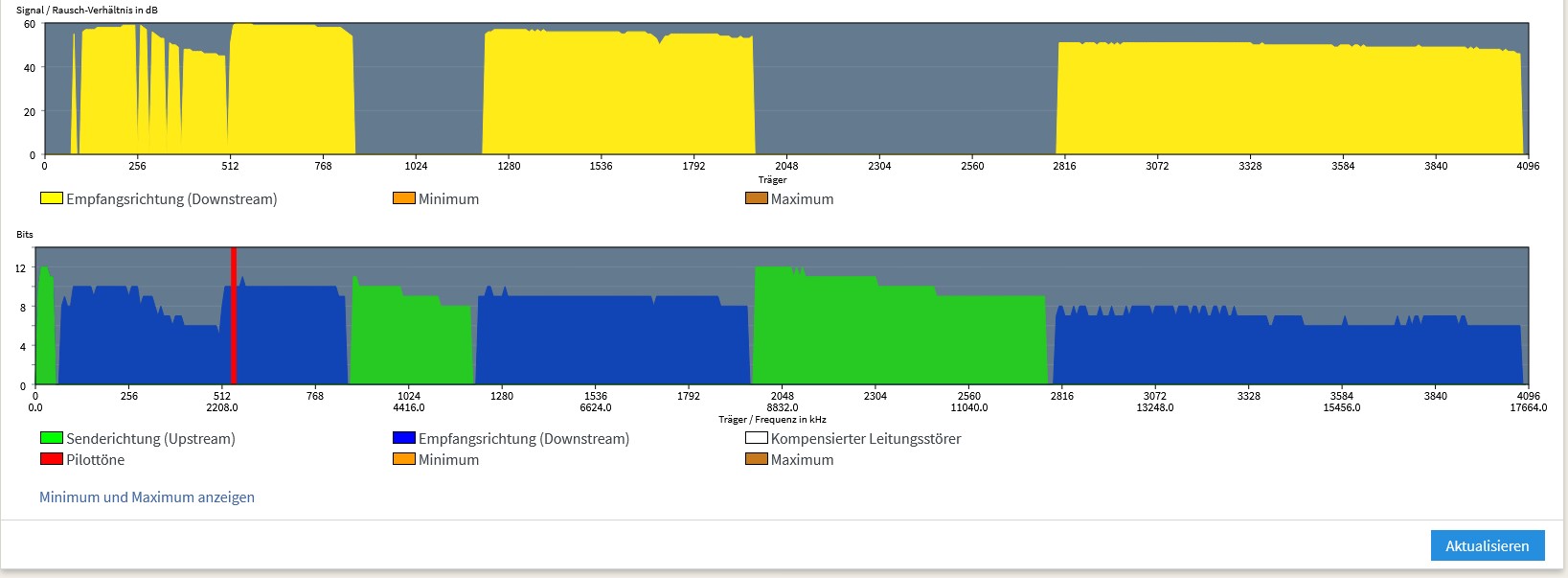

Habe aktuell eine Latenz von etwa 140 ms und einen DL von ca. 65 mbit/s und da sieht das Bild der Fritz!Box wie im Anhang aus.
Jetzt bin ich raus.
Aber Vllt sich damit an den Anbieter wenden? , da die Fritzbox ja Fehler der vermittlungsstelle anzeigt.
Bzw diese logs mal zu guten und schlechten Latenz Zeiten vergleichen

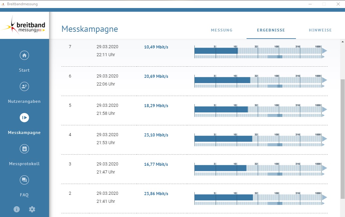

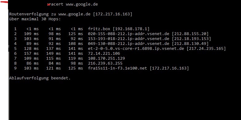

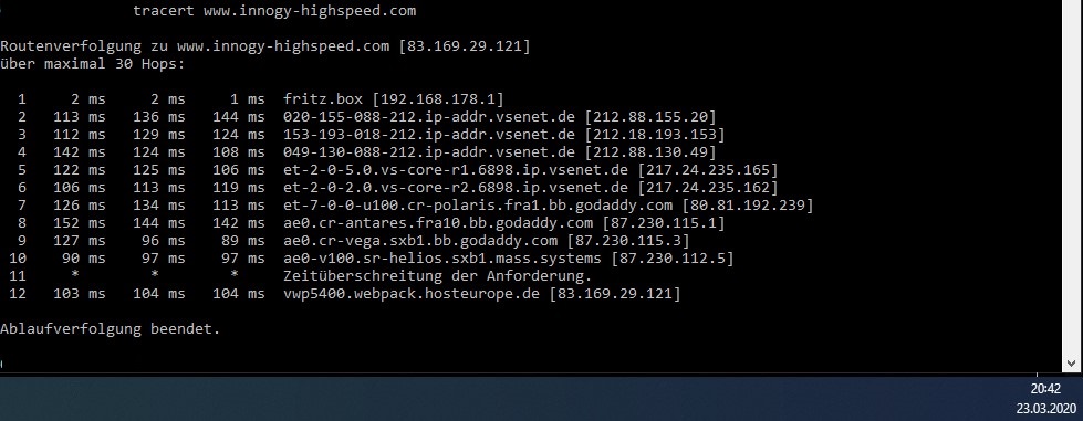

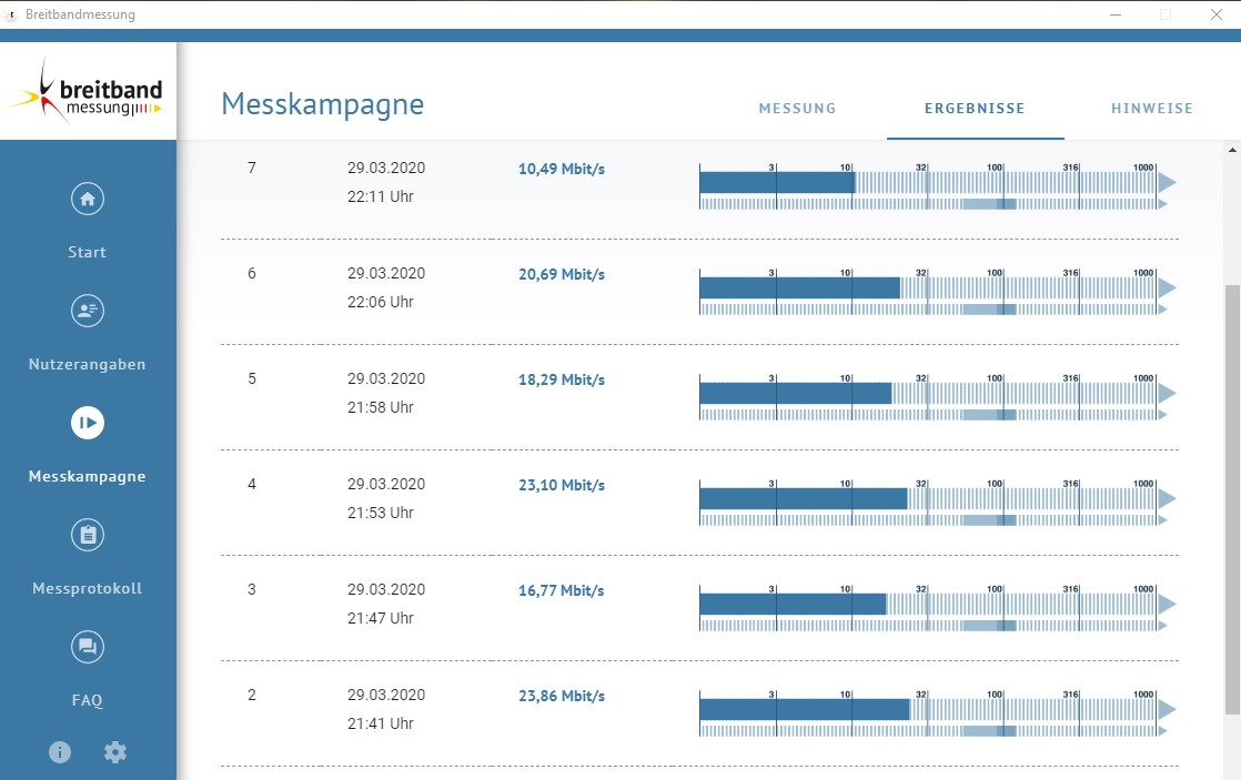

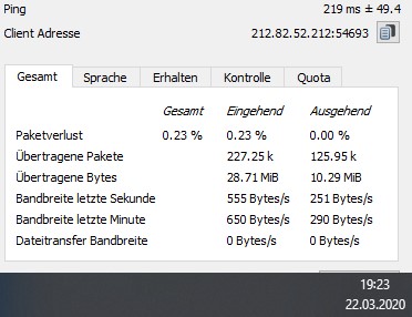

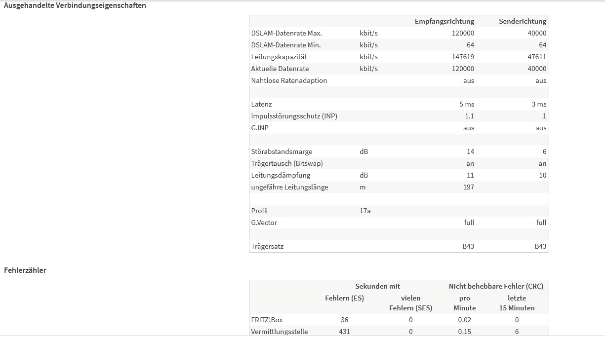

Da ich gerade die "Peakzeit" erreicht habe, Latenz von etwa 300-400 ms und ein Download von 8-20 mbit/s, nochmal 3 Bilder. Das verstellen der Störsicherheit in der Fritz!Box (max. Performance -> max Stabilität) macht keinen Unterschied
