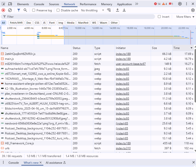

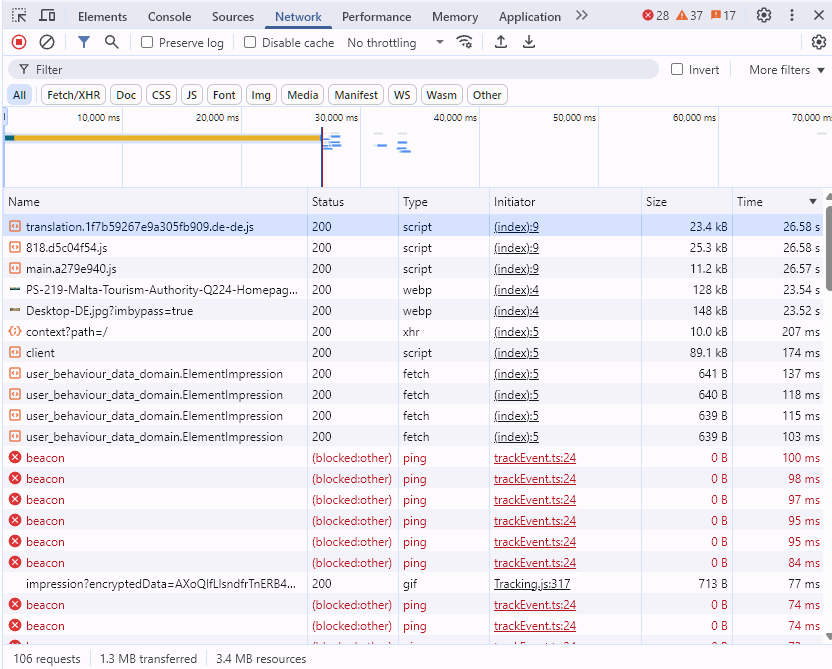

So, endlich bin ich mal wieder am Rechner und hier dann auch gleich das update.
Zum Aufruf von computerbase hab ich dann ind er Konsole dann was von 11s stehen gehabt, leider wurde das aus einem mir nicht bekannten Grund überschrieben.
Aber hier mal zum Beispiel der Screenshot wenn ich faz.net aufrufe:
Oder alternativ dann hier noch heise.de:
Oder als letztes Beispiel eben skyscanner.de mit 27sec :(
