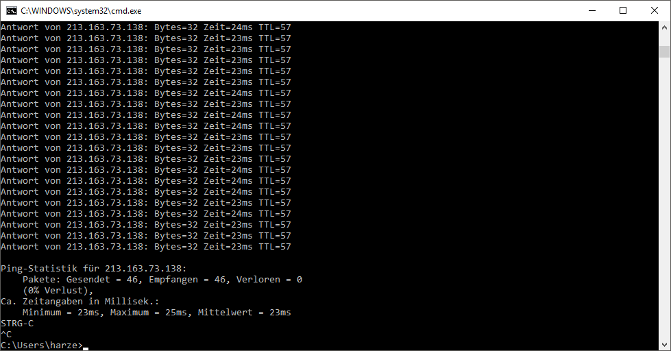

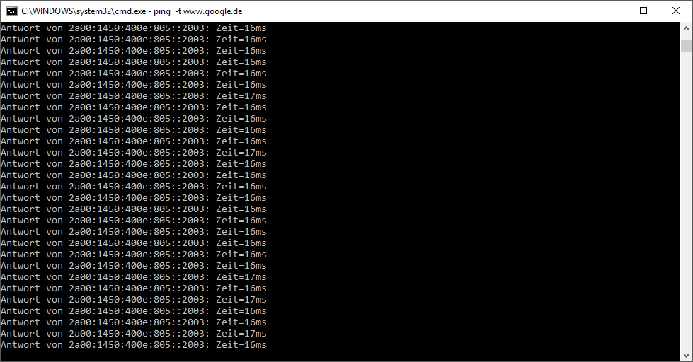

gebe in Windows cmd in die Ausführen Zeile ein, erreichbar auch über Windowstaste+R
dann gibst du ping -t [Host] das -t steht dafür das der Befehl Dauerhaft geschickt wird.
anstelle von [Host] gibst Du eine Adresse deiner wahl an, z.b. eine IP Adresse oder www.google.de
So sieht es dann bei mir aus.

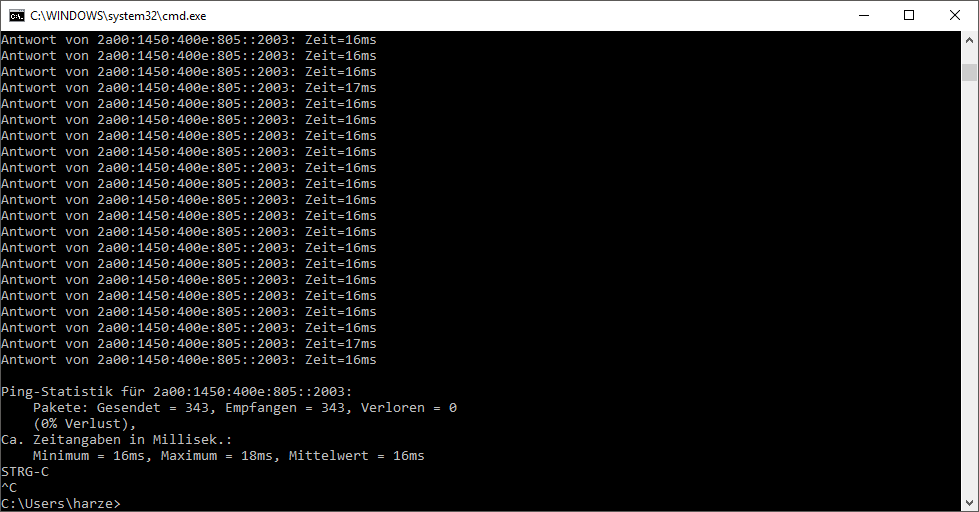

Das Spiel kannst Du ne ganze Zeit laufen lassen und beendest es dann in dem Du STRG+C drückst.
Dann kommt eine kleine Zusammenfassung, hier würdest Du Aussreißer erkennen.
die Battlefield 1 Server für Europa, in Rotterdam lokalisiert, kannst du über folgenden Befehl anpingen
ping -t 213.163.73.138
Gruß knoxxi

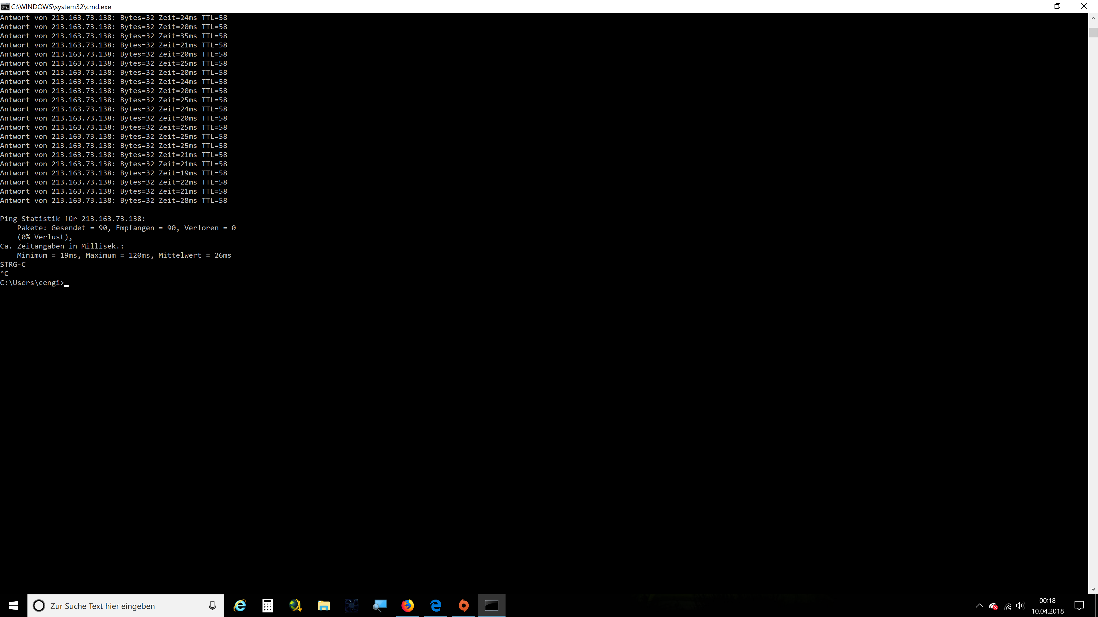

hi und vielen dank für eure hilfe ,
habe jetzt einen screenshot gemacht , seht selbst .
Eben grade wollte ich Bf1 zocken ich hatte Ping 999!!!!
Das spiel hat mich natürlich rausgeworfen , ich will zurück zu Telekom!
Ich habe beobachten können , das bei den neuen Maps ich hohe Pings habe (1936!!!)
Bei Passendale waren es 1936 , bei den wüstenmaps kann ich flüssig spielen , kann es vielleicht sein , das die neuen maps noch ein bischen verbuggt sind`??
