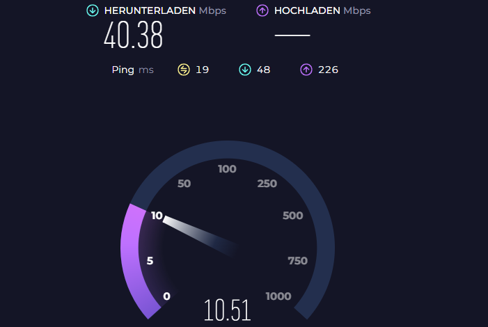

Guten Tag,
Ich habe in letzter Zeit immer wieder sehr inkonsistente Latenz auf dem PC.
Bei dem "Speedtest von Ookla" wird mir dies angezeigt, sowie in Spielen mit der Option "Leistungswerte anzeigen"
Ich habe schon probiert die Position vom PC zu verändern und einen repeater zu verwenden, beides ohne Erfolg.
Es würde mir große Freude bereiten, wenn mir jemand helfen könnte.
Im folgenden Anhang versuche ich auch darzustellen, wie der Ping variiert.
Telekom MagentaZuhause
Was soll an den 19ms ungewöhnlich sein?
Welche Latenzen sind vom Rechner zum Router vorhanden?

terry.lau schrieb:
[...] die Position vom PC zu verändern und einen repeater zu verwenden, [...]
Und wie sieht's aus, wenn du den PC (temporär) mit nem LAN-Kabel mit dem Router verbindest?
Dann kannst du zumindest das WLAN als Störfaktor ausschließen.
Gucken, wie es ist, wenn der PC direkt via Kabel am Router angeschlossen ist. Dann kannst du wenigsten sehen, wie viel davon dein internes Netz zu verantworten hat.

Auf deinen Bildern variiert garnichts.
Reaktionen: hans_meiser, redjack1000 und derchris
Der Bufferbloat ist auf jeden Fall nicht ohne, im Upload quasi unspielbar, im dl aber auch nicht nice, beides gilt aber erst wenn Leitung ausgelastet ist.
