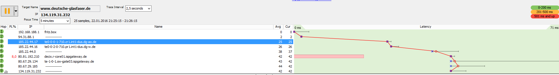

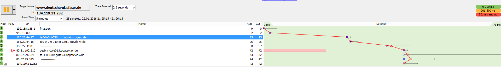

Ich habe ein Wenig Recharchiert und die Kleine Software PingPlotter Gefunden,
Also angeschmissen und Getestet.
Wie auf dem Bild zusehen der Blau markierte server ist der Übeltäter das ist wohl der übergangs server von nem VPN tunnel

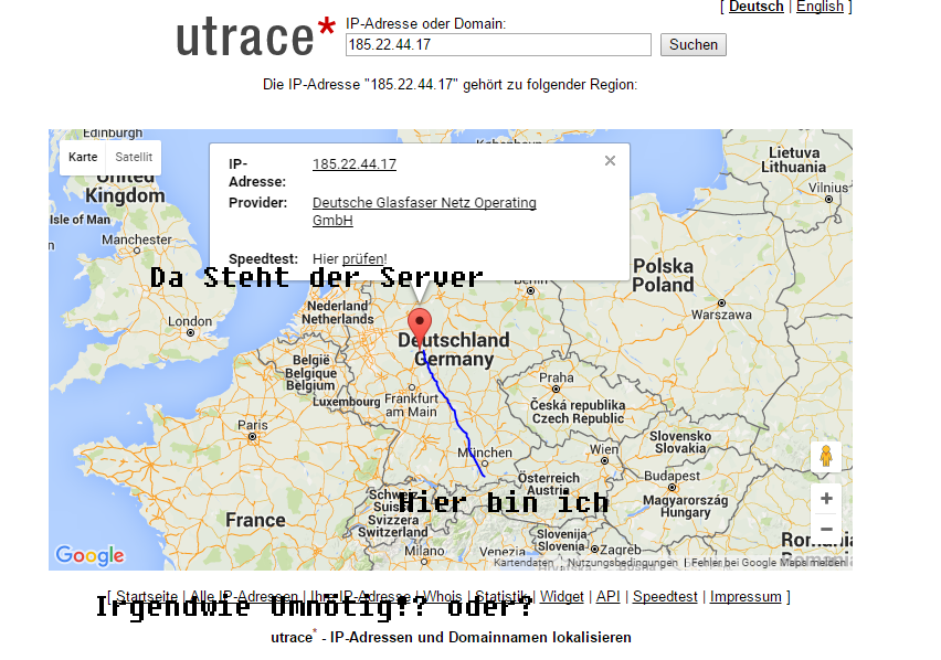

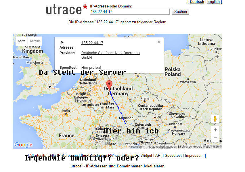

NAch dem Gespräch gab ich die URL mal bei Utrace ein,
und siehe da! der Speedtest server stand natürlich im rechenzentrum vom Provieder.

http://www.utrace.de/?query=185.22.44.17
Da weiß man doch gar nicht, wo der steht. Und weil man das nicht weiß, hat utrace die rote Markierung einfach in die Mitte Deutschlands gesetzt. Manchmal weiß utrace sehr grob die Region und manchmal wird die Postadresse des Betreibers genannt. Wo der Server tatsächlich sitzt, weiß man nicht.

Der langsamste Weg entsteht von Deinem Anschluß (=FritzBox) zum ersten Hop. Der 94.31.88.1. Die gehört zu "Unser Ortsnetz GmbH". Vermutlich der örtliche Partner der Deutschen Glasfaser. Oder wer auch immer.

So oder so. Bei so einem Ping wird kein Provider aktiv. Weil er nicht wirklich kritisch ist.
