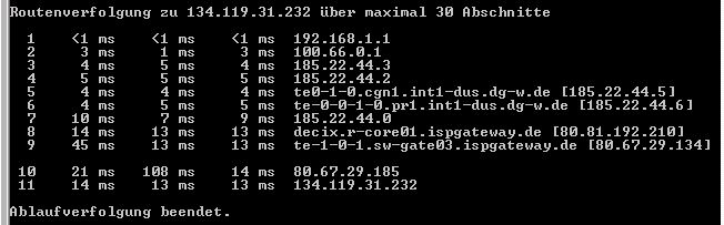

Habe ihn Eben angerufen und ihm Gesagt er Solle mal Ping Plotter Starten und die selbe ip anpingen er hatte nach 5 Min im Durchschnitt 11ms
und ich 54
Ihr habt aber unterschiedliche Anbieter, also auch unterschiedliche Routen.
Und 50ms sind doch voll in Ordnung, worüber beschwerst du dich?

Das soll jetzt keine Anmache sein, aber du hast immer noch nicht verstanden, dass der Ping mit VDSL und Glasfaser nicht viel zu tun hat, sondern mit dem Routing, also dem Weg über die Knotenpunkte und die Anzahl der Knoten. Ein Internetanschluss ist immer nur auf den "letzten Metern" VDSL usw. Danach sind alle im Internet gleich. (Oder eben auch nicht, wenn anders geroutet wird.)

Welche war das? Und nicht nur die Zeit vergleichen. Frage deinen Freund, wieviele Hops (erste Spalte in Pingplotter) er hat und vor allem, wo die Hops sind. Der Weg von ihm zur "IP" wird ein anderer als bei die sein.
Probiere mal mit Pingplotter

Liest Du auch, was hier steht? Die Zugangstechnik entscheidet nicht maßgeblich über den Ping. Den Ping gibt es schon mal gar nicht.
Mit ISDN kann man auch einen einstelligen Ping haben. Und da hat man einen Max Transfer von 128 Kbit. Das ist ein Tausendstel Deiner Geschwindigkeit.
Man sieht alles auf Deinem Traceroute im ersten Posting und es steht hier zigfach. Bei Dir im Haus ist mit dem Netz alles in Ordnung. Der Übeltäter ist der erste Hop. Da geht die Reaktionszeit schon auf über 20 MS hoch.
Siehe Beitrag #17
Und solange Dein Provider das Routing nicht verändert, solange hast Du immer einen Ping von 30 Ms und mehr. Drunter gehts bei Dir mit diesen Voraussetzungen nicht.

Typische Paketumlaufzeiten bewegen sich zwischen ca. 30 und 70 ms. Ein Ping - Paketumlaufzeit - ist nicht aussagekräftig dazu, wie schnell eine Datenverbindung tatsächlich ist. Die Geschwindigkeit einer Datenübermittlung hängt von der Größe der Pakete, deren jeweiligen Route, der Gesamtgröße der zu verarbeitenden Daten ab und so weiter ...
Websites gelten z.B. laut Google PageSpeed Insights dann als "schnell", wenn sie Seiten in weniger als 200 ms an den Surfer zurückschicken. Das tun sie mit mehreren Datenpaketen, die über eine oder mehrere Routen transportiert werden können. Ob das eine oder andere Paket dabei mal etwas langsamer ist, fällt überhaupt nicht ins Gewicht.
Eine Paketumlaufzeit von 8 ms ist im offenen Internet überhaupt nicht erreichbar. So etwas geht nur innerhalb des eigenen Netzes, z.B. wenn man einen Host pingt, der im gleichen Rechenzentrum steht und dort über nur wenige Switches erreichbar ist. Denn Datenpakete brauchen an jedem Router eine gewisse Zeit, weitergeleitet zu werden. Man kann auch davon ausgehen, dass weitere Nutzer die gleichen Router verwenden, so dass Router nicht exklusiv nur für das eine Datenpaket, was im Ping gemessen wird, Zeit haben.

Dem ist leider nicht so. Eine ICMP (Ping) Antwort eines Routers (in diesem Fall ein Router von DW-G) kann MUSS aber nicht eine Antwort an den Nutzer zurückschicken. Sollte die Auslastung dieses Routers hoch sein und er viele Anfragen vor dieser spezifischen abarbeiten kann die ZEIT in die Höhe schnellen. Das ist insofern überhaupt kein Problem.
Daraus gilt dann schon dass eine wirklich qualitative Beurteilung eines Anschlusses erst durch kontinuierliche Metriken erfasst werden kann. Ein einmaliger Ping sagt nichts aus.
Weiterhin hört dass was dein ISP verantworten kann an den Grenzen seines Netzes auf. Geht der Traffic dann weiter unterliegt er Wegen und Regeln die weder dein ISP noch du beurteilen kannst (Ok der ISP kann es, wird es dir aber nicht genau erläutern).
Kommen wir auch zu einem anderen Problem dem du eventuell so nicht gewahr bist. Neben Ping (IPv4) gibt es ein weiteres (Nachfolge-) Protokoll IPv6. Es wäre möglich, denkbar und durchaus schon erlebt dass Wege die IP Pakete nehmen je nachdem ob sie über IPv4 oder v6 laufen unterschiedliche Wege nehmen.

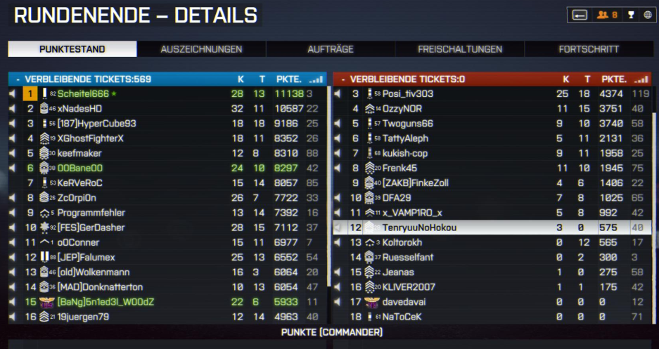

Wie man anhand meines Screenshots ablesen kann habe ich auch eine Antwort erhalten die maximal 100ms lang war. Effekt auf den direkten Ping an den Server hatte es garkeine (diese lag konstant bei 14ms).
